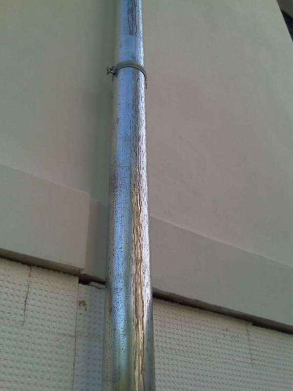

Guten Tag,
an einer Flachdachvilla wurden Fallrohrstränge aus Titanzink montiert. Bereits 3 Tage nach der Montage wiesen die Fallrohre eine unansehnliche Korrosion in Form von tropfenähnlichen schwarzen Laufspuren auf. Auf Kosten des Dachdeckers wurden diese Fallrohre ausgetauscht. Die neuen blanken, und mit Handschuhen montierten Fallrohre wiesen leider wiederum nach 3 Tagen dieselben unansehnlichen Flecken auf. Woran kann das liegen?
Das Flachdach ist mit Bitumenschweißbahn abgedichtet. Fassade ist mit einer Lotusfarbe gestrichen worden.
Ich werde noch ein Foto nachreichen.
Gruß aus Berlin

  2. Titanzink Fallrohr: Korrosionsbild – Analyse der Laufspuren
    Hat zwar etwas länger gedauert, aber habe endlich ...
    Hat zwar etwas länger gedauert, aber habe endlich ein Foto gefunden:
