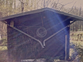

Guten Abend Zusammen,
als Zimmermann und angehender Architekt stöbere ich sehr gerne in diesem Forum.
Nun habe ich selbst eine Frage.
Das Projekt ist ein kleines Waldhäuschen das ein einfaches, neues Dach bekommen soll.
Einfach heißt selbstverklebende Bitumenschindeln auf einem Plattenwerkstoff,
dieser auf Sparren und diese weiter auf Pfetten. Mir geht es im Folgenden um den Plattenwerkstoff.

  • BAU.DE / BAU-Forum: 1. Bild zu Frage "Bitumenschindeln auf Platten: Welcher Werkstoff für Waldhaus-Dach (Statik, Feuchte, Preis)?" im BAU-Forum "Dach"

    Als Zimmermann und angehender Architekt empfehle ich Ihnen, bei der Wahl des Plattenwerkstoffs für Ihr Waldhaus-Dach folgende Aspekte zu berücksichtigen:
    • Statik: Die Platten müssen die Lasten von Schnee, Wind und Bitumenschindeln tragen können. Lassen Sie die Statik von einem Fachmann berechnen.
    • Resistenz gegen Feuchtigkeit: Da es sich um ein Waldhaus handelt, ist eine erhöhte Feuchtigkeitsbelastung zu erwarten.
    • Holzschädlinge: Achten Sie auf einen Schutz vor Holzschädlingen, besonders bei naturnahen Standorten.
    • Haltbarkeit: Wählen Sie einen Werkstoff, der eine lange Lebensdauer verspricht.
    • Umweltverträglichkeit: Berücksichtigen Sie die Umweltverträglichkeit des Materials.
    • Preis: Vergleichen Sie die Preise der verschiedenen Plattenwerkstoffe.
    Für den Einsatz unter Bitumenschindeln eignen sich beispielsweise:
    • OSB-Platten (Grobspanplatten): Sind kostengünstig und bieten eine gute Stabilität. Achten Sie auf eine wasserfeste Verleimung (OSB 3 oder OSB 4).
    • Multiplexplatten: Sind stabiler und feuchtigkeitsresistenter als OSB-Platten, aber auch teurer.
    • Sperrholzplatten: Eine günstigere Alternative zu Multiplex, aber weniger formstabil.
    Spanplatten sind aufgrund ihrer geringen Feuchtigkeitsresistenz weniger geeignet.
    👉 Handlungsempfehlung: Lassen Sie sich von einem Fachhändler beraten und wählen Sie einen Plattenwerkstoff, der den spezifischen Anforderungen Ihres Waldhauses entspricht. Berücksichtigen Sie dabei die regionale Verfügbarkeit und die Verarbeitungshinweise des Herstellers.

    ➕ Ergänzung: Für ein Waldhäuschen ist die Feuchtebeständigkeit das entscheidende Kriterium. OSB-Platten der Klasse 3 oder 4 sind für den Außenbereich geeignet, jedoch nicht dauerhaft feuchteresistent. Seekiefer-Sperrholz (z.B. Okoumé) ist hier aufgrund seiner hohen Feuchtebeständigkeit und Schädlingsresistenz die beste Wahl, auch wenn es teurer ist.
    ⚠️ Korrektur: Die Aussage, dass die Statik ausgeklammert wird, ist kritisch. Die Plattenstärke und das Sparren-Sprungmaß sind untrennbar mit der Statik verbunden. Eine fehlerhafte Dimensionierung kann zu Durchbiegung oder Bruch führen. Die Statik muss zwingend berechnet werden.
    🔴 Gefahr: Bei Verwendung von nicht ausreichend feuchtebeständigen Platten (z.B. Standard-OSB/2 oder Spanplatten) droht im Waldklima mit hoher Luftfeuchtigkeit und Temperaturschwankungen ein Schimmelbefall und ein Verlust der Tragfähigkeit. Dies stellt ein erhebliches Sicherheitsrisiko dar.
    👉 Handlungsempfehlung: Beauftragen Sie einen Tragwerksplaner mit der statischen Berechnung des Daches. Wählen Sie als Plattenwerkstoff ausschließlich feuchtebeständiges Sperrholz (z.B. Seekiefer-Sperrholz) oder OSB/4. Achten Sie auf eine fachgerechte Hinterlüftung der Dachkonstruktion, um Feuchteschäden dauerhaft zu vermeiden.

    🔴 Gefahr: Die Verwendung ungeeigneter Platten (z. B. Standard-Spanplatten oder nicht witterungsbeständiger OSB) führt bei Dachanwendungen ohne ausreichende Unterspannbahn oder Lüftung zu massiver Feuchtespeicherung, Quellung, Verlust der Tragfähigkeit und beschleunigtem biologischem Abbau – mit akuter Gefahr für die statische Sicherheit des Daches.
    🔴 Gefahr: OSB-Platten ohne ausdrückliche Kennzeichnung als OSB/3 oder OSB/4 (gemäß EN 300) sind für Dachunterkonstruktionen nicht zugelassen und bergen ein hohes Risiko für Delamination und Scherfestigkeitsverlust bei Feuchteeinwirkung.

    👉 Empfehlung: Verwenden Sie ausschließlich OSB/4 oder feuchtebeständiges, nach DIN EN 350 geprüftes Dachsperrholz mit Herstellerzulassung für Dachunterkonstruktionen – alle anderen Werkstoffe (auch "Sperrholz" ohne Zertifikat) sind auszuschließen.
    Statische Tragfähigkeit Statische Berechnung durch zertifizierten Tragwerksplaner oder geprüften Zimmermeister ist zwingend – kein Herstellerhinweis ersetzt dies.
    Feuchtebeständigkeit Nur nach EN 300 klassifizierte OSB/3 oder OSB/4 bzw. Dachsperrholz mit Dauerhaftigkeitsnachweis (DIN EN 350) sind zulässig; Standard-OSB/2, Spanplatten, nicht imprägniertes Sperrholz sind ausgeschlossen.

    Zur Sache: für das Häuschen auf dem Bild würde der rekapitulierende Erfahrungswert wohl darauf hinauslaufen, gefalzte Bretter, gewöhnliche Dachlatten und Falzziegel aus gebranntem Ton zu verwenden.
    Selbstklebende Bitumenverbundwerkstoffe sind als Dach weniger dauerhaft als Tonziegel, und das heißt, irgendwann wieder alles runter und ab in die Sondermülltonne. Für Waldhütten noch unpassender als für gewöhnliche Häuser.
