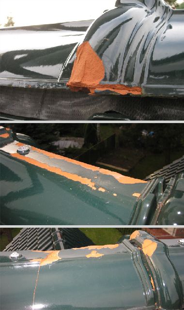

Hallo Experten und bau.net/Gemeinde!
Leider nicht nur ein böser Traum:
Als ich neulich an der SAT-Antenne zu tun hatte, glaubte ich meinen Augen nicht zu trauen. Überall sah ich schwere Schäden an den Dachziegeln. Ich bin zwar nur der Bauherr und kein Dachdecker, aber auf den ersten Blick sind 50 % der Firststeine sehr stark beschädigt. Bei den anderen Firststeinen sind aber auch beginnende Schäden zu erkennen, wenn man zum anschauen näher herankommt. Das war mir aber nur in der Nähe des Dachfensters möglich. Fertigstellung des Neubaus war 2006 in Brandenburg. Es handelt sich dabei um die Dachziegel vom Typ: PFLEIDERER Terra Harmonica in Tannengrün. Aus meiner Sicht (im doppelten Sinne) sind nur die Firststeine betroffen.
Mich würde hierzu (siehe auch Foto) die Meinung der Experten interessieren. Es würde mich wundern, wenn ich der einzige Betroffene seien sollte. Sind das Herstellermängel oder wurden die Ziegel falsch verarbeiten (montiert)? Wie weiter (Rechtsfragen)?

  2. Mängelanzeige Dachziegel: Vorgehen ohne Ursachenforschung
    da ist der "Lack" ab
    Wie wäre es erst mal mit einer Mängelanzeige beim Ausführungsbetrieb?!
    Dafür brauchen Sie weder die genaue Ursache noch eine Unterschriftensammlung ;-(
    Sorry und Grüße
  3. Ursachenforschung Tondachziegel: Herstellerhaftung prüfen!
    Mehr Infos können doch nicht schaden!
    Die Mängelanzeige ist schon raus. Aber ich will etwas über die Ursache wissen. Ich vermute mal, dass die Baufirma nicht ganz freiwillig den Schaden reparieren wird. Vielleicht ist es auch ratsam, alle Ziegel zu überprüfen. Mich würde auch interessieren, in wie weit der Ziegelhersteller zur Verantwortung gezogen werden kann.
    Übrigens: Wie auch bei allen anderen Arbeiten am Haus: Keine Schwarzarbeit. Ich habe für alle Arbeiten Rechnungen. Es war auch ein eingetragener Handwerksbetrieb.
    Vielen Dank auch noch für den Hinweis "der Lack ist ab"!
    • Pfanne
  4. Pfleiderer Terra Harmonica: Probleme durch falsche Brenntemperatur
    Pfleiderer Probleme
    nach Auskunft unseres Vertrauensmannes hat Pfleiderer 2005 oder 2006 Probleme mit der Terra Harmonica durch falsche Brenntemperatur gehabt. So haben wir neue linke Ortgänge bekommen. Nun platzt die Oberfläche eines Firstzigels und auch Ein Flächenziegel hat die untere Pfalz schon verloren. Bislang zeigt sich die zuständige Forma kulant. Aber es bleibt ein mulmiges Gefühl. Tonsteine fürs Leben, nie wieder Sorgen  -  dachte ich bei der Abwägung zwischen Betonstein und Ton.
    So richtig Spaß macht es da nicht, Hausbesitzer zu sein.
