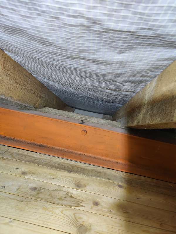

Ich möchte meinen unbewohnten Dachboden dämmen . Ich habe nur eine Frage bezüglich der Dachschräge siehe Bild . Wie soll ich das dämmen . Mit dem Klemmfilz kommen ich da schwer dran . Ein bekannter Dachdecker meinte so gut wie es geht zustopfen. Kann mir da jemand seine Meinung dazu sagen?

    🔴 KRITISCH: Kein "Zustopfen" der Sparrenzwischenräume – dies führt zwangsläufig zu Kondensation, Schimmel und Holzschäden.
    🔴 KRITISCH: Zwingende Einhaltung einer 4–6 cm Hinterlüftungsebene zwischen Dämmung und Dachhaut zur Ableitung von Feuchtigkeit.
    🔴 KRITISCH: Raumseitige, luftdichte Dampfbremse (nicht nur Dampfsperre!) nach DINAbk. 68800-2 und DIN 4108-7 erforderlich – keine Kompromisse bei Anschlussdetails.
    ⚠️ WICHTIG: Verwendung nur geprüfter und ggf. bauaufsichtlich zugelassener Dämmstoffe mit Nachweis der Wärmeleitfähigkeit λ und der Feuchteverträglichkeit.
    ⚠️ WICHTIG: Vorbeginn der Arbeiten: Statikprüfung der Sparren durch einen zertifizierten Holzbauingenieur – Dämmstoffgewicht plus eventuelle Nutzlasten müssen tragfähig sein.

    Die Aussage Ihres Dachdeckers, die Zwischenräume 'so gut wie möglich zuzustopfen', ist nicht ideal. Eine fachgerechte Dämmung ist entscheidend für die Effektivität.

    ❌ Widerspruch: Die Aussage des Dachdeckers, Hohlräume einfach "zuzustopfen", ist fachlich falsch und gefährlich. Eine unsachgemäße Dämmung ohne Beachtung von Hinterlüftung, Dampfbremse und fachgerechter Verlegung führt zwangsläufig zu Bauschäden durch Feuchtigkeit und Schimmelbildung.
    🔴 Gefahr: Das "Zustopfen" der Dachschräge mit Klemmfilz ohne ausreichende Hinterlüftung zwischen Dämmung und Dachdeckung ist hochriskant. Es besteht akute Gefahr von Tauwasserbildung, Durchfeuchtung der Dachkonstruktion und massivem Schimmelbefall, der die Bausubstanz zerstört und die Gesundheit gefährdet.
    ➕ Ergänzung: Bei einer Zwischensparrendämmung muss zwingend eine Hinterlüftungsebene zwischen Dämmung und Dachhaut eingehalten werden (meist 4-6 cm). Zudem ist auf der Raumseite eine fachgerechte Dampfbremse erforderlich, um Feuchteeintritt in die Dämmung zu verhindern. Für die Dachschräge gibt es spezielle Lösungen wie vorkonfektionierte Dämmkeile oder das Ausspritzen mit Einblasdämmung.
    👉 Handlungsempfehlung: Beauftragen Sie umgehend einen zertifizierten Energieberater oder Dachdecker-Fachbetrieb mit Erfahrung im Dachausbau. Lassen Sie ein detailliertes Dämmkonzept erstellen, das Hinterlüftung, Dampfbremse und fachgerechte Verlegung berücksichtigt. Führen Sie keinesfalls eigenmächtige Dämmarbeiten nach der "Zustopf-Methode" durch, da dies zu irreparablen Bauschäden führen wird.

    🔴 Gefahr: Das ‚Zustopfen‘ von Dämmmaterial in schräge Zwischenräume ist technisch unzulässig und führt fast zwangsläufig zu Lücken, Kompression, fehlender Luftdichtheit und damit zu Kondensatbildung, Schimmelbildung und langfristigem Holzschäden.
    ⚠️ Korrektur: Klemmfilz ist nur bei exakt passenden Abständen und geraden, zugänglichen Sparrenfeldern geeignet – bei Dachschrägen mit geringer Steigung, unregelmäßigen Abständen oder begrenztem Zugang versagt er systematisch.
    ➕ Ergänzung: Eine fachgerechte Lösung erfordert entweder eine aufgedübelte Dämmplatte mit vollflächiger Verklebung und luftdichter Anschlussdetailierung oder eine nachträgliche Untersparrendämmung mit integrierter Dampfbremse – beides unter Einhaltung der EnEVAbk. bzw. GEG-Anforderungen und der DIN 4108-7.
    🔴 Gefahr: Fehlende oder unzureichende Luft- und Dampfbremse führt zu Tauwasserausfall im Dämmstoff und im Holzkonstrukt – dies ist nicht sichtbar, aber bauphysikalisch hochgradig schädlich.
