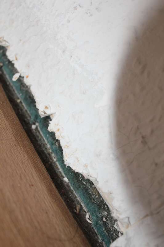

Hallo Community, bauexperten ...
Ich wohne zurzeit in einem sehr alten Haus, das aber relativ modern renoviert wurde, jedoch schließt der Putz an manchen Stellen des Zimemrs nicht bündig mit dem PVC Boden ab, anscheinend wurde dort leisten entfernt, jedenfalls lugt darunter eine wagerechte, ca. 1 cam dicke Platte hervor, sie ist oben und unten mit weißem Papier oder so eingeschlagen und in der Mitte mit einer Lage aus blauen Fasern gefüllt, (siehe Bild im Anhang ) jetzt meine Frage ... sind das kunstfasern, iwas syntetisches oder könnte es sich tatsächlich um so viel blauen Asbest handeln?! vielen Dank!

    🔴 Gefahr: Der Verdacht auf blauen Asbest (Krokydolith) in einer Dämmmatte ist sehr ernst zu nehmen. Blauer Asbest gilt als besonders gefährlich, da seine Fasern sehr fein sind und leicht eingeatmet werden können.
    • Nicht berühren: Vermeiden Sie jeglichen Kontakt mit dem verdächtigen Material, um keine Fasern freizusetzen.
    • Raum isolieren: Sorgen Sie dafür, dass keine Fasern in andere Bereiche des Hauses gelangen können.
    • Professionelle Analyse: Lassen Sie eine Probe des Materials von einem zertifizierten Labor auf Asbest untersuchen. Nur eine Analyse kann Klarheit bringen.
    • Fachgerechte Entfernung: Wenn Asbest nachgewiesen wird, muss die Entfernung von einem spezialisierten Unternehmen durchgeführt werden.
    🔴 Gefahr: Unsachgemäße Entfernung kann zu einer erheblichen Freisetzung von Asbestfasern führen und die Gesundheit gefährden.
    👉 Handlungsempfehlung: Kontaktieren Sie umgehend einen Sachverständigen für Schadstoffuntersuchungen und Asbestsanierung, um die Situation professionell beurteilen und die notwendigen Maßnahmen einleiten zu lassen.

  2. Asbest: Weißasbest in Pappen/Stopfmassen – Krokydolith-Hinweis
    Asbest in Pappen
    oder Stopfmassen war nach meiner Kenntnis eigentlich immer weiß (Amosit).
    Krokydolith (Blauasbest) ist überwiegend in Asbestzementprodukten enthalten.
    Keine Ahnung, was das auf dem Bild ist, dazu ist auch das Bild zu schlecht. Wenn Sie sicher sein wollen, fingernagelgroße Probe einschicken. Ich halte es aber Aufgrund des Aussehens und der Einbausituation für unwahrscheinlich, dass es asbesthaltig ist.
