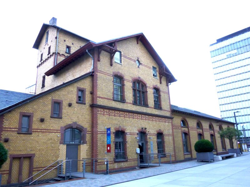

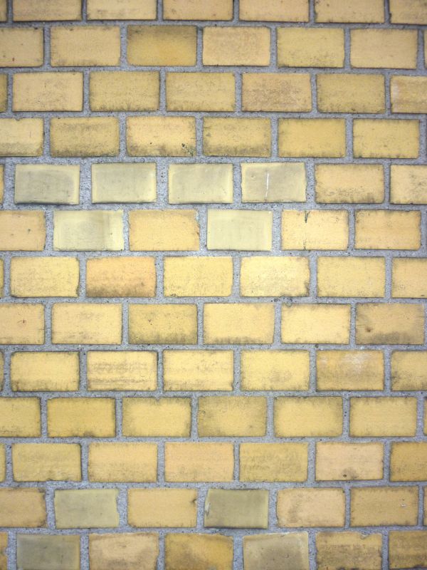

Guten Tag,
vielleicht kann mir hier jemand weiterhelfen.
Den Unterschied zwischen Klinker und Ziegel versteh ich zwar,
aber trotzdem eine Frage:
Ist das Material auf dem Foto nun Klinker oder Ziegel?
Vielen Dank schon mal 🙂

  2. Klinker-Verblender: Dünnformat & Reparaturdetails – Analyse
    das
    sind Klinker, die sicher aus speziellen dünneren Verblendern,
    also keinen typischen Format von Mauerwerksklinkern bestehen.
    Man erkennt im ersten Bild an den reparierten Stellen die unterschiedliche Größe der neuen Köpfe,
    die dann auch für die nachträgliche Tür auf der linken Seite verwendet wurden.
    siehe auch Wikipedia "Verblender"
    Grüße
  3. Kanalklinker: Reichsformat als Fassadenbaustoff bis 1920er
    sogenannte Kanalklinker
    ... wie Herr Filusch schon schrieb  -  in altem Reichsformat. Diese wurden bis in die 20er HJahre gern als Fassadenbaustoff verwendet.
