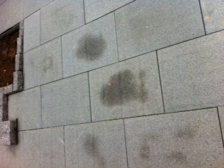

Wir haben vor ca. 2 Wochen unsere Terrasse mit grauem Granit verlegen lassen. Das Wetter ist ja nun leider auch nicht so berauschend. Bei der Verlegung sah der Granit einheitlich hell aus. Jetzt nach einigen Tagen haben wir feuchte Flecken. Wie lange dauert es bis der Granit komplett durchgetrocknet ist? Die Fugen sind mit Quarzsand ausgefüllt.

    Hallo Sanni, uns geht es gerade genau ...
    Hallo Sanni, uns geht es gerade genau Hallo Sanni,
    uns geht es gerade genau so  -  die Platten (ca. 130 m²) sind noch nicht mal zu Ende verlegt (es hat sich leider etwas länger als geplant hingezogen). Die ersten Tage war die Oberfläche sehr schön gleichmäßig hellgrau, aber jetzt zeigen sich auf einen Platten große graue Flecke (ca. 15  -  20 cm Durchmesser), die entweder aussehen wie Fett oder wie Feuchtigkeit.
    Wir sind ganz unglücklich und wissen nicht, wie wir uns der Pflasterfirma gegenüber verhalten sollen. Der Untergrund ist vorschriftsmäßig mit Basaltsplitt etc. erstellt worden und die Firma, die die Platten verlegt hat, ist wirklich die erste Adresse hier in der Umgebung
    Wie haben sich die Flecken bei Ihnen (Dir?) entwickelt?
    Für eine schnelle Antwort wäre ich dankbar. Morgen soll es auf der Baustelle weitergehen und wir wissen noch nicht, was zu tun ist.

    Hallo Susa, ich habe mich dann auch ...
    Hallo Susa, ich habe mich dann auch Hallo Susa, ich habe mich dann auch an den Steinlieferanten gewandt, der mir glaubhaft versichert hat, das es sich um Restfeuchte handelt, die abtrocknen muss. Bei uns ist auch Split drunter und das soll alles vorschriftsmäßig sein. Als die Terrasse gelegt wurde, hat es vorher auch viel geregnet, so das mir das ja auch etwas einleuchtet. Über Bekannte habe ich auch gehört, das es etliche Wochen dauern kann, bis die Flecken verschwinden. Nun war das Wetter hier bei uns (NRW) in den letzten Wochen ja auch nicht so berauschend. Als es letzte und vorletzte Woche sehr sonnig und warm war haben sich die Flecken auch gebessert, aber weg sind sie halt immer noch nicht. Ich habe alles dem Steinlieferanten auch schriftlich mitgeteilt um auf der sicheren Seite zu sein. Ich wollte jetzt erst mal bis Ende Juni abwarten wie sich alles entwickelt. Aber es sieht wirklich nicht schön aus und manchmal würde ich am liebsten alles wieder runterreißen lassen. Bei uns war es übrigens genauso. Als die Platten gelegt wurden, war alles einheitlich grau. Und einige Tage später kamen die Flecken. Also wäre es schon logisch, so wie es mir der Steinhändler erklärt hat, das es die Feuchtigkeit aus dem Boden ist, die sich hochzieht. Wenn es morgen bei euch weitergeht, frag doch einfach mal ganz dumm nach, was es für Flecken sind. Ich bin nämlich auch daran interessiert, was ihr für eine Erklärung bekommt. Würde mich freuen, wenn wir in Verbindung bleiben. VG

    Hallo Susa,
    hast du evtl. ein Foto wie es bei euch aussieht?

    Hallo Sanni,
    danke für Deine schnelle Antwort. Es ist schon mal beruhigend zu wissen, dass wir das Problem nicht alleine haben. Mein erster Gedanke war evtl. Restfeuchte, die vom Transport bzw. der engen Lagerung auf der Palette evtl. noch in den Platten ist. Auch an die Regentage während der Verlegung habe ich schon gedacht, weil nämlich die große Fläche vor der Garage (an den Tagen war es beim Verlegen trocken und sonnig)  -  noch  -  keine Flecke aufweist und die zuletzt gelegten Platten (an diesen Tagen hat es zwischendurch immer mal geregnet) an einigen Stellen diese großen Flecken haben (aber bisher noch nicht so viele wie bei Euch), da kann es also sein, dass der untergründige Splitt feucht/nass vom Regen war. Unsere Platten sind auch noch nicht eingefegt, sodass evtl. auch von oben immer noch viel durch die Fugen kommen kann. Man legt sich ja alle möglichen Erklärungen zurecht, mal gucken, was die Spezialisten morgen sagen. Ich halte Dich auf alle Fälle auf dem Laufenden, es wäre schön, wenn Du dich auch noch mal melden würdest, wie es bei Euch weitergeht. Unserer Granit ist übrigens Gala von Seltra (satiniert und geflammt)
    Das Foto schicke ich Dir noch, aber heute regnet es schon den ganzen Tag und die Fläche ist z.Z. gleichmäßig dunkelgrau 😉

    Hallo Sanni,
    Kleine Zwischeninfo:
    Die Pflasterfirma heute morgen war selber erstaunt bis entsetzt. Der Untergrund ist 100 prozentig in Ordnung, sagen sie. Das glaube ich auch wohl, denn die verstehen ihr Handwerk wirklich. Ein Anruf und Fotos an den Lieferanten ergab die Aussage, dass es sich um Natursteine handeln würde, die unterschiedlich stark Feuchtigkeit ziehen/speichern würden. auf Anweisung dieses Lieferanten sind dann ein paar der betroffenen Platten wieder hochgenommen worden. Die waren von unten total nass und die Feuchtigkeit ist anscheinen durch die Platten nach oben gezogen. Auf dem Untdrgrund/Split stand allerdings keine Feuchtigkeit. Zu allen Überfluss hat uns der Pflasterer dann noch auf größere gelblich schimmernde Stellen (kein Rost) aufmerksam gemacht, von denen wir angenommen hatten, dass es normaler Baustellenschmutz sei, eas aber offensichtlich nicht der Fall ist. Das scheint im Stein zu sitzen, eben Natur sagt der Lieferant. Aber so geht es ja nicht, auf der geplasterten Ausstellungs- / Musterfläche war alles schön gleichmäßig grau. Mittwoch kommt jrmand vom Hersteller und guckt sich das ganze an. Wenn das so bleiben soll, kommen alle Platten wieder hoch und weg. Das kämpfen wir durch ...

    Hallo Susa, Das hört sich ja nicht ...
    Hallo Susa, Das hört sich ja nicht Hallo Susa, Das hört sich ja nicht so toll an. Aber genau so war es bei uns auch. In der Ausstellung alles Super. Unsere Steine wurden sowieo schon 2 mal ausgetauscht. Das erste Mal hatten wir 2 verschiedene Farben, dann kam alles nochmal neu. Beim zweiten Mal hatten wir auch Extreme Flecken in den Steinen wo wir den Steinlieferanten zu uns bestellt haben. Da kam dann auch die Aussage alles Natur. Zum Glück hat uns der Gartenbauer, der die Steine gelegt hat, mâchtig unterstützt. Bei uns ist es ja nur eine kleine Fläche von 17 m² und da fiel das extrem auf. Die Steine wurden dann nochmal getauscht und jetzt haben wir die Wasserflecken. Ich habe heute aber nochmal eine E-Mail von Herrn Fahrenkrog, ein Sachverständiger der hier auch im Forum Auskunft gibt, erhalten und er hat geschrieben, das es wirklich lange dauern kann bis der Untergrund abtrocknet. Wir sollen den Sommer abwarten. Und wenn es dann nicht in Ordnung ist, können die alles wieder abholen. Da bin ich inzwischen schmerzfrei und deswegen habe ich ja auch alles schriftlich gemacht. Mal abgesehen davon das die Steine ja auch nicht gerade günstig sind. Und ihr habtja die 19-fache Größe. Bin schon auf die Bilder gespannt, Gruß

    Hallo Sanni, ich noch mal ...
    hier jetzt also ein paar der versprochenen Fotos. Bemerkenswert finde ich, dass sich die Flecken nicht gleichmäßig über die ganze Fläche ziehen wie bei Euch, sondern mehr in Inseln auftauchen. Wahrscheinlich liegt es wirklich an den Platten und die lagen auf der Palette nebeneinander. Aber der Pflasterer sagt, wenn alle Platten wieder hochgenommen werden müssten, die irgendwie nicht in Ordnung erscheinen, müsste die Hälfte der Platten wieder weg. Und wenn dann die neuen kommen, ist es ja auch eine andere Charge und dann haben wir sicher auch Farbabweichungen. Für den Preis möchte ich wirklich keine Kompromisse eingehen.
    Die gelblich schimmernden Flecken kann man auf den Fotos sicher nicht erkennen, aber auch da habe ich Angst, dass die noch schlimmer werden. Daraufhin im Internet gegoogelt findet man sehr unschöne Beispiele. Eigentlich haben wir weder Lust noch Zeit, erst den Sommer abzuwarten, denn wir kommen mit dem Umfeld nicht weiter. Es wäre ja Blödsinn, jetzt die restliche Fläche schon komplett mit Rollrasen auszulegen und im nächsten Jahr rücken die dann wieder mit den großen Maschinen an.
    Bin sehr gespannt auf den Vor-Ort-Termin mit dem Hersteller.

  12. Granit Terrasse: Feuchte Flecken – Gleiches Problem!
    Foto von
    Gleiches Problem
    Guten Tag zusammen. Ich weiß der Beitrag hier ist schon recht alt. Aber ich habe ihn gerade durch Zufall entdeckt. Wir haben im Eingangsbereich unserer Firma genau das gleiche Problem. Die Fotos hier könnten auch von mir sein. Unsere Platten sehen exakt genauso aus. Deshalv wollte ich mal Fragen wie sich die Problematik bei Ihnen entwickelt hat.
