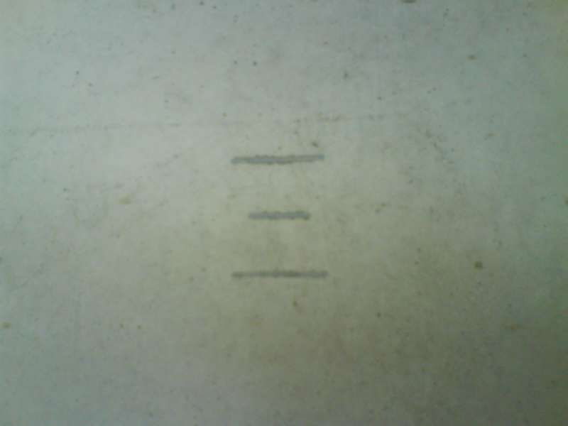

bei unserem jetzt ca. zwei Jahre alten Fertigbalkon aus
Beton zeigen sich an mehreren Stellen graue Kunststoffecken wie auf dem Foto.
Gemäß Nachfrage beim Bauunternehmer soll das normal sein,
da es Stand der Technik wäre bei der Herstellung von
Fertigbalkonen. Ich habe sowas noch auf keinen anderen
Balkonen gesehen.
Ist das so oder hat der Balkon Mängel und wenn ja,
wie bzw. womit kann ich diese sicher anmelden?
Danke im Voraus
Ferdi

    Ob ein Mangel vorliegt, hängt davon ab, ob die Funktion des Balkons beeinträchtigt ist und ob die Optik erheblich gemindert wird. Ein rein optischer Mangel kann unter Umständen toleriert werden, wenn er die Nutzung nicht einschränkt. 🔴 Sind die Kunststoffteile beschädigt oder lösen sie sich, könnte dies ein Zeichen für einen schwerwiegenderen Mangel sein, der die Stabilität des Balkons gefährdet.
    👉 Handlungsempfehlung: Dokumentieren Sie die sichtbaren Kunststoffteile detailliert mit Fotos und lassen Sie die Situation von einem unabhängigen Bausachverständigen begutachten. Dieser kann beurteilen, ob ein Mangel vorliegt und welche Maßnahmen erforderlich sind.

  2. Bewehrungsabstandshalter: Kunststoffteile am Fertigbalkon normal?
    Foto von Martin Eggelsberger
    Ich kann..
    mir vorstellen, dass das die Abstandshalter der Bewehrung sind.
    Aber ob das ein Mangel ist, möchte ich bezweifeln.
