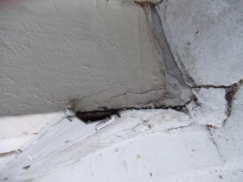

ich suche nach einer Anleitung oder Literatur die mir als relativ unerfahrenem heimwerkernovizen erklären was zu tun ist, ob man es selber machen kann oder nicht ...
der Balkon ist unterwohnt, auf der rechten Brüstung ist unten ein durchlauf zur Dachrinne der auch weiterhin genutzt werden soll. am liebsten wäre mir ein neuer Bodenbelag der sehr robust ist eben ein leichtes Gefälle zum Ablauf hat.
vllt kann mir jemand helfen? Danke schon mal

Um einen unterwohnten Balkon abzudichten und den Boden zu erneuern, sind mehrere Schritte notwendig. Ich empfehle folgende Vorgehensweise:
- Bestandsaufnahme: Untersuchen Sie den aktuellen Zustand des Balkons gründlich. Achten Sie auf Risse, Feuchtigkeitsschäden und undichte Stellen. 🔴 Feuchtigkeit kann die Bausubstanz schädigen.
- Abtragung des alten Belags: Entfernen Sie den alten Bodenbelag bis zur Rohbetondecke.
- Abdichtung: Tragen Sie eine geeignete Abdichtung auf die Betondecke auf. Hierfür eignen sich Flüssigkunststoffe oder Bitumenbahnen. Achten Sie auf eine fachgerechte Ausführung, um spätere Wasserschäden zu vermeiden. 🔴 Eine unsachgemäße Abdichtung kann zu Wassereintritt und Schimmelbildung führen.
- Gefälle herstellen: Sorgen Sie für ein ausreichendes Gefälle (ca. 2%), damit Regenwasser ablaufen kann.
- Neuer Bodenbelag: Wählen Sie einen geeigneten Bodenbelag für den Außenbereich. Geeignet sind Fliesen, Natursteinplatten oder Holzdielen. Achten Sie auf Frostbeständigkeit und Rutschfestigkeit.
- Entwässerung: Stellen Sie sicher, dass das Regenwasser über eine Dachrinne oder einen Ablauf abgeleitet wird.
👉 Handlungsempfehlung: Ziehen Sie einen Fachmann für die Abdichtung und die Erstellung des Gefälles hinzu, um Folgeschäden zu vermeiden.

- BAU-Forum - Außenwände und Fassaden - Nässeflecken an Innenwand: Ursachen, Risiken & Sanierungskosten?
- … Balkonabdichtung/Attika: Hauptursache für Nässe im Erker? …
- … Mein Augenmerk fällt gleich auf die Balkonabdichtung, die Attika, die mehr oder weniger nicht vorhandene Attikaabdeckung …
- … und den Anschluss der Balkonabdichtung an die Attika. …
- … Da keine Dachrinne Außen zu sehen ist, wird es sich doch um einen inneren Bodenablauf handeln? Und ich vermute, dass der Balkonboden etwas tiefer liegt, als die Wandaußenkante, also eine Attika …
- … Ein Bild oben vom Balkon auf die Attika, mit Darstellung des Anschlusses des Geländers wäre noch sinnvoll. Ebenso ein Foto des Wandanschlusses bei der großen Fenstertür. …
- … 💡 Kernaussagen: Die Diskussion dreht sich um Nässeflecken an der Innenwand eines Erkers. Mögliche Ursachen sind eine fehlerhafte Abdichtung des Erkers, Tauwasserprobleme im Bereich der Erkerecke aufgrund von Wärmebrücken, oder Probleme mit der Balkonabdichtung und Attika. Die Beteiligten erörtern die Notwendigkeit einer genauen …
- … (siehe Erker Abschluss prüfen: Bilder zur Ursachenforschung!). Zudem sollte die Balkonabdichtung und Attika genauer betrachtet werden, wie in Balkonabdichtung/Attika: …
