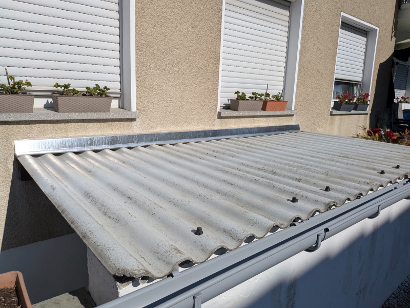

Guten Tag,
mein Vermieter hat kürzlich eine Verkantung an unserem Mehrfamilienhaus (Baujahr 1966) anbringen lassen. Diese wurde vor etwa zwei Monaten von einem Freund des Vermieters angebracht und besteht aus Silberblech und Silikon. Die angegebene Funktion ist Feuchtigkeitsschutz. Vor der Anbringung gab es Anzeichen für Feuchtigkeit am angrenzenden Mauerwerk.
Ich bin unsicher, ob diese Ausführung fachgerecht ist oder ob es sich um Pfusch handelt. Gibt es hierbei Risiken zu beachten?
Vielen Dank für Ihre Hilfe und Unterstützung!

  • Können Sie bitte ein Foto der angebrachten Verkantung zur Verfügung stellen, um die Ausführung beurteilen zu können?
    Ja klar
  • Seit wann genau besteht die Verkantung und wann wurde sie angebracht?
    Seit 2 Monaten
  • Welche Materialien wurden für die Verkantung verwendet (z.B. Holz, Metall, Kunststoff)?
    Silberblech Silikon
  • Welche Funktion soll die Verkantung erfüllen (z.B. Sonnenschutz, Sichtschutz, statische Unterstützung)?
    Feuchtzeschutz
  • Gibt es Anzeichen für Feuchtigkeit, Risse oder andere Schäden im Bereich der Verkantung oder am angrenzenden Mauerwerk?
    Vorher ja
  • Wurde die Verkantung von einem professionellen Handwerker oder vom Vermieter selbst angebracht?
    Nein Freund von Vermieter
  • Gibt es spezifische Probleme oder Auffälligkeiten, die Sie seit der Anbringung der Verkantung bemerkt haben?
    Nein
  • Welche Art von Haus (z.B. Einfamilienhaus, Mehrfamilienhaus) und welches Baujahr hat das Gebäude?
    Mehrfamilienhaus Baujahr 1966
    Originalbeitrag
    Neue Verkantung
    Der Vermieter Kumpelw ar hier tätig und hat nach Jahrzehnte diese Verkantung am Haus angebracht.
    Pfusch oder Fachgerecht ?
    🔴 KRITISCH: Die Verkantung kaschiert, aber beseitigt nicht die Ursache der Feuchtigkeit – sie kann Feuchtigkeit im Mauerwerk einschließen und zu schwerwiegenden Bauschäden führen.
    🔴 KRITISCH: Bei Gebäuden aus dem Jahr 1966 besteht ein hohes Asbestrisiko – jede weitere Bearbeitung ohne vorherige Asbestprüfung ist gesundheitsgefährdend und rechtswidrig.
    ⚠️ WICHTIG: Silberblech und Silikon sind keine dauerhaften Abdichtungsmaterialien für Außenbereiche – ihre Versprödung und Alterung beginnt bereits nach wenigen Jahren.
    ⚠️ WICHTIG: Die Ausführung durch einen Nicht-Fachmann macht die Haftung im Schadensfall unklar – Mieter sollten alle Mängel schriftlich dokumentieren und den Vermieter zur fachgerechten Sanierung auffordern.
    Die von Ihnen beschriebene Verkantung aus Silberblech und Silikon, angebracht zum Feuchtigkeitsschutz an einem Mehrfamilienhaus von 1966, wirft Fragen bezüglich der fachgerechten Ausführung auf.
    🔴 Gefahr: Die Verwendung von Silberblech und Silikon für eine Verkantung, insbesondere wenn sie primär dem Feuchtigkeitsschutz dienen soll, birgt Risiken. Silikon kann mit der Zeit verspröden und seine Dichtigkeit verlieren. Zudem ist Silberblech nicht unbedingt das gängigste oder langlebigste Material für solche Anwendungen im Fassadenbereich, was zu schnellerer Korrosion oder Beschädigung führen kann. Wenn vor der Anbringung bereits Feuchtigkeitsschäden bestanden, ist eine fachgerechte Ursachenermittlung und -behebung essenziell, bevor neue Bauteile angebracht werden. Eine unsachgemäße Anbringung kann Feuchtigkeit sogar einschließen und zu größeren Schäden am Mauerwerk führen.
    Eine fachgerechte Ausführung würde in der Regel auf bewährte Materialien und Techniken setzen, die auf die spezifischen Anforderungen der Fassade und die klimatischen Bedingungen abgestimmt sind. Die Tatsache, dass die Verkantung von einem Freund des Vermieters und nicht von einem zertifizierten Fachmann angebracht wurde, erhöht das Risiko einer fehlerhaften Installation.
    👉 Handlungsempfehlung: Lassen Sie die angebrachte Verkantung umgehend von einem unabhängigen Bausachverständigen oder einem erfahrenen Fassadenbauer prüfen, um die fachgerechte Ausführung und die Langlebigkeit zu beurteilen.

    🔴 Gefahr: Das Gebäude stammt aus dem Jahr 1966. Bei Gebäuden dieses Baujahrs besteht grundsätzlich das Risiko, dass asbesthaltige Materialien verbaut wurden (z.B. in Dichtungen, Fassadenplatten oder Wellplatten). Jede Bearbeitung oder Beschädigung solcher Materialien ohne Schutzmaßnahmen kann zu einer gefährlichen Asbestfaserfreisetzung führen. Dies muss vor weiteren Arbeiten zwingend ausgeschlossen werden.
    ⚠️ Korrektur: Eine "Verkantung" als reiner Feuchtigkeitsschutz ist nur dann dauerhaft wirksam, wenn die eigentliche Ursache der Feuchtigkeit (z.B. defekte Abdichtung, Risse im Mauerwerk, fehlende Dämmung) vollständig beseitigt wurde. Wird lediglich eine Blechabdeckung mit Silikon aufgebracht, ohne die Ursache zu beheben, kann sich Feuchtigkeit dahinter stauen und zu Schimmelbildung sowie Bausubstanzschäden führen – was langfristig teurer und gesundheitsgefährdend ist.
    ➕ Ergänzung: Die Ausführung durch einen Freund des Vermieters ohne nachgewiesene Fachqualifikation ist rechtlich und bautechnisch problematisch. Im Schadensfall – etwa bei erneuter Durchfeuchtung oder Ablösung der Konstruktion – kann die Haftungsfrage ungeklärt bleiben. Zudem sind bei Mehrfamilienhäusern die Anforderungen an Instandhaltungsmaßnahmen erhöht, da mehrere Parteien betroffen sein können.
    👉 Handlungsempfehlung: Lassen Sie die ausgeführte Verkantung sowie den gesamten Feuchtigkeitsbereich von einem unabhängigen, zertifizierten Bausachverständigen begutachten. Bestehen Sie als Mieter auf einen schriftlichen Nachweis, dass die Feuchtigkeitsursache fachgerecht behoben wurde. Fordern Sie außerdem eine Dokumentation der verwendeten Materialien an, um ein mögliches Asbestrisiko bei Altbauteilen ausschließen zu können. Sollten erneut Feuchtigkeitsschäden auftreten, dokumentieren Sie diese umgehend fotografisch und informieren Sie den Vermieter schriftlich.

    🔴 Gefahr: Die Verwendung von Silberblech und Silikon als Feuchtigkeitsschutz ist fachlich höchst bedenklich. Metallkonstruktionen können bei unsachgemäßer Anbringung Korrosion begünstigen oder Wärmebrücken bilden, die neue Feuchtigkeitsprobleme verursachen. Silikon ist kein dauerhafter Schutz gegen aufsteigende Feuchtigkeit oder Kondenswasser.
    ⚠️ Korrektur: Die Aussage, dass keine Auffälligkeiten seit der Anbringung bemerkt wurden, ist mit Vorsicht zu betrachten. Feuchtigkeitsschäden entwickeln sich oft schleichend und können erst nach Monaten sichtbar werden. Eine oberflächliche Lösung wie diese kann bestehende Probleme sogar verschlimmern.
    ➕ Ergänzung: Bei Gebäuden aus den 1960er Jahren besteht ein erhöhtes Risiko für Bausubstanzschäden wie Asbest, mürbe Mauerwerke oder unzureichende Abdichtungen. Eine fachgerechte Sanierung von Feuchtigkeitsschäden erfordert eine gründliche Ursachenanalyse (z. B. aufsteigende Feuchtigkeit, undichte Dachanschlüsse, defekte Drainagen).

  2. Verkantung: Fotoanfrage zur Ausführung
    Foto von wiki
    Grundsätzliches Risiko:
    Sie machen sich beim Vermieter unbeliebt, wenn Sie beauftragte Leistungen hinterfragen und anzweifeln.
    [ Zitat Anfang ] ... Können Sie bitte ein Foto der angebrachten Verkantung zur Verfügung stellen, um die Ausführung beurteilen zu können? Ja klar ... [ Zitat Ende ]
    Ohne Foto, das Sie ja auch Ihrem Vermieter zukommen lassen könnten, können wir hier auch nichts zu sagen. Sorry!

    Foto von
    Wo ist denn das Foto vom Schaden
    Hat der Vermieter jetzt mit dem Blech, die Beweise vernichtet oder verdeckt?

    Foto von
    Wandeinführung am Hausanschluss
    Eine solche "Wandeinführung am Hausanschluss" ist für mich nicht erkennbar - das Dach ist vermutlich nicht in die Wand "eingeführt", sondern (mehr oder weniger) anliegend. Bei Schlagregen kann durch diese Lücke dann natürlich Wasser nach unten laufen und sich hinter der vermutlich darunterliegenden Pfette stauen, insofern ist ein (mehr oder weniger) dichtes Blech darüber schon sinnvoll.

    Foto von
    Dach-Wand-Anschlussblech
    nennen wir das doch bitte jetzt mal 😉
    Ich bin auch gespannt, zu welchem Ergebnis der Sachverständige kommen wird.
    Der Putz scheint intakt, zementhaltig und auch ohne Anstrich schlagregendicht.
    Sind denn da auf der Innenseite nicht auch Heizkörper unter den Fenstern? In Medizinischen gibt es die tolle Sendung "Abenteuer Diagnose" -

    Hallo wiki,
    ganz so einfach ist es rechtlich und bauphysikalisch im laufenden Beweisverfahren leider nicht:
    Es gab bereits ein 1. Ortstemrin. Ein 2. Termin ist angekündigt. Die Eigentümer zögert leider die Termine raus.
    Ein einfach aufgeschraubtes Blech ohne ordnungsgemäße Einbindung/Kappleiste in den Putz entspricht in der Regel nicht den anerkannten Regeln der Technik. Ob die Wand dahinter durchfeuchtet ist, lässt sich nicht optisch, sondern nur durch die Messungen des Sachverständigen feststellen.
    Das Argument mit den Heizkörpern greift zu kurz – die Feuchtigkeitsmessungen im Keller und im Wandbereich sprechen eine eindeutige messtechnische Sprache, die rein gar nichts mit dem Heizverhalten zu tun hat.
    Wir warten jetzt ganz entspannt den offiziellen Ortstermin des gerichtlichen Gutachters ab. Der wird das Blech und die Messergebnisse unparteiisch bewerten.

    Ergänzend zu deiner Vermutung, der Putz sei schlagregendicht und intakt:
    Das Gesamtbild der Fassade zeigt ein ganz anderes Bild.
    https://ibb.co/wFHfgXHW
