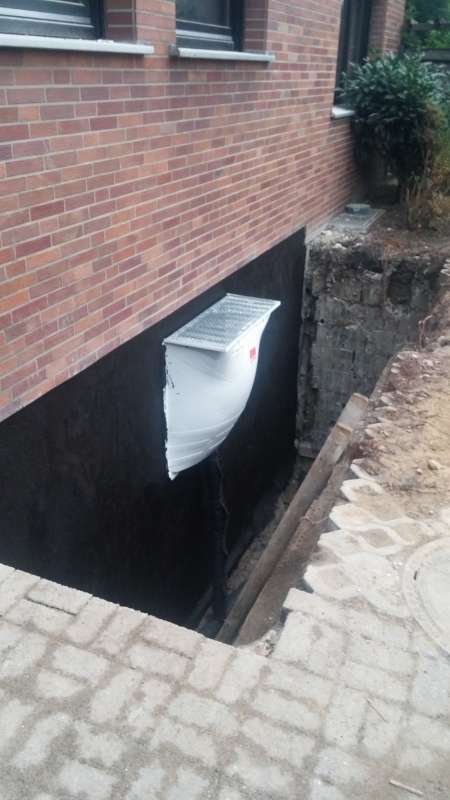

Hallo zusammen, ich habe ei Problem mit meiner Fassade. HIer musste eine Kellertreppe entfernt werden, weil Aufgrund der Treppe Feuchtigkeit in die Wand eindrang.
Die Treppe ist weg und die Hauswand wurde mit gegen Feuchtigkeit mit (Bitumen?) und Mauerschutzfolie abgedichtet (siehe Foto).
Mittlerweile wurde das Loch zugeschüttet, aber über dem Erdboden fehlt nun ein ca. 20 cm hoher Streifen Fassadenriemchen. Hier würde ich gerne weitere Riemchen befestigen, frage mich aber, wie ich die Riemchen auf der Isolierung befestige? Einfach mit Acryl an die Isolierung kleben und dann verfugen?
Was meint Ihr?
Freue mich über Eure Meinung.
Grüße

    🔴 KRITISCH: Kein Acrylkleber – ausschließlich zugelassener flexibler Dünnbett- oder Armierungsmörtel mit mechanischer Verankerung (z. B. Edelstahlanker) im Spritzwasserbereich bis mind. 30 cm über Gelände.
    🔴 KRITISCH: Vor Montage fachmännische Prüfung des gesamten Schichtaufbaus (Abdichtung, Dämmung, Anschlusszone) durch zertifizierten Sachverständigen oder Fassadenfachbetrieb.
    ⚠️ WICHTIG: Keine Klebebefestigung auf Bitumen-, Folien- oder nicht tragfähigen Dämmstoffen – erforderlich ist ein tragfähiger, mineralischer Putzträger oder Systemzubehör (z. B. Anschlussschiene) im Sockelbereich gemäß DINAbk. 18533 und DIN 18516-1.
    ⚠️ WICHTIG: Abdichtungsebene muss bauphysikalisch intakt sein – jede Überklebung ohne Haftungsprüfung und Untergrundvorbereitung (Grundierung, Armierungsgewebe) führt zu Schimmel, Frostschäden und Ablösung.

    Der vorliegende Sachverhalt beschreibt eine Fassadensanierung nach dem Rückbau einer Kellertreppe, bei der nun ein 20 cm hoher Streifen Fassadenriemchen auf einer Dämmung oder Abdichtung fehlt. Der Nutzer plant, die Riemchen direkt mit Acryl auf die Isolierung zu kleben. Diese Vorgehensweise ist aus fachlicher Sicht höchst problematisch und birgt erhebliche Risiken für die Bausubstanz.
    🔴 Gefahr: Das Aufkleben von Fassadenriemchen auf eine Bitumenabdichtung oder Dämmung mit Acryl ist keine dauerhafte Lösung. Acryl ist kein geeigneter Kleber für schwere Fassadenbekleidungen und wird unter Witterungseinflüssen versagen. Es droht die Gefahr von herabfallenden Riemchen, was eine erhebliche Sicherheitsgefahr darstellt.
    ⚠️ Korrektur: Die Annahme, dass Acryl ausreicht, ist fachlich falsch. Für die Befestigung von Riemchen auf einer Dämmung oder Abdichtung ist ein spezieller Armierungsmörtel oder ein flexibler Dünnbettmörtel erforderlich, der auf das jeweilige Dämmsystem abgestimmt ist. Zudem muss die Untergrundvorbereitung fachgerecht erfolgen, inklusive Grundierung und Armierungsgewebe.
    ➕ Ergänzung: Entscheidend ist die Klärung des genauen Aufbaus. Handelt es sich um ein Wärmedämmverbundsystem (WDVSAbk.) oder nur um eine horizontale Abdichtung? Bei einem WDVS muss der Anschluss an die bestehende Dämmung mit einem Systemzubehör (z.B. Anschlussschiene) erfolgen. Zudem ist die Abdichtung gegen Spritzwasser im Sockelbereich nach DIN 18533 zu prüfen.
    👉 Handlungsempfehlung: Beauftragen Sie umgehend einen zertifizierten Fachbetrieb für Fassadensanierung. Lassen Sie den genauen Schichtaufbau (Dämmung, Abdichtung) fachmännisch prüfen und die Riemchen nach Herstellervorgabe mit einem geeigneten Mörtelsystem und mechanischer Befestigung (z.B. Edelstahlanker) anbringen. Nur so ist die dauerhafte Sicherheit und Funktionsfähigkeit der Fassade gewährleistet.
    Der Sachverhalt beschreibt eine nachträgliche Ergänzung von Fassadenriemchen auf einer bereits abgedichteten Kellerwand, wobei ein ca. 20 cm hoher Streifen über dem Erdboden fehlt und die Untergrund-Isolierung (vermutlich Wärmedämmverbundsystem oder mineralische Dämmung) sichtbar ist.
    🔴 Gefahr: Das Ankleben von Riemchen direkt auf Bitumen- oder Folienabdichtungen oder auf nicht tragfähigen Dämmstoffen ist technisch unzulässig und führt zu Haftungsversagen, Feuchteeintrag, Frostschäden und Ablösung – besonders im Spritzwasserbereich bis mindestens 30 cm über Gelände.
    🔴 Gefahr: Acrylkleber ist für Außenbereich und Feuchteeinwirkung ungeeignet; er quillt, verliert Haftung und ermöglicht kapillaren Wassertransport hinter die Riemchen – dies begünstigt Schimmelbildung, Salzausblühungen und Untergrundzerstörung.
    ⚠️ Korrektur: Eine reine Klebebefestigung auf Isolierung oder Abdichtung entspricht nicht den Anforderungen der DIN 18516-1 (Fassadenbekleidungen) und der Herstellervorgaben – Riemchen müssen stets mechanisch verankert oder auf einem tragfähigen, rissfreien, mineralischen Untergrund (z. B. armierter Putzträger) befestigt werden.
    ➕ Ergänzung: Der fehlende Streifen liegt im kritischen Spritzwasser- und Frostbereich – hier ist eine wasserdichte, mechanisch gesicherte Anschlusslösung (z. B. mit korrosionsgeschütztem Anschlussprofil, Dichtband und mineralischem Abschlussputz) zwingend erforderlich.
    ➕ Ergänzung: Vor jeglicher Montage muss die Abdichtungsebene (Bitumen/Folie) auf Vollständigkeit, Haftung und Schädigung geprüft werden; eine Überklebung ohne mechanische Verankerung verstößt gegen die Grundsätze der bauphysikalischen Trennung von Dämmung und Bekleidung.
    👉 Handlungsempfehlung: Beauftragen Sie unverzüglich einen zertifizierten Energieberater oder einen Sachverständigen für Fassadensysteme, um die Abdichtung, Dämmung und Anschlusskonstruktion bauphysikalisch zu bewerten und eine normkonforme, dauerhafte Lösung zu planen – Eigenreparaturen im Spritzwasserbereich bergen erhebliche Risiken für Bausubstanz und Gesundheit.
