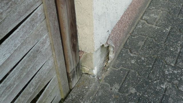

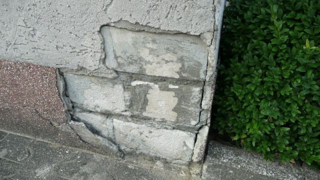

Unsere Garage steht genau an der Grundstücksgrenze . Parallel dazu verläuft die 35 Jahre alte gepflasterte Zufahrt des Nachbarn. Die Pflastersteine sind bis direkt an den Putz verlegt. Das Pflaster weist Spurrillen auf und drück dadurch an den Putz, der sich wölbt und abplatz. Siehe Bilder. Kann mit bitte jemand einen Tipp geben, wie ich das sanieren (lassen) kann? Ich möchte keinen Streit mit dem Nachbarn. leider bin ich auch Laie im Bezug auf das Thema Putz.

  2. Sockelputz Schäden: Feuchtigkeit & Salzausblühung als Ursache
    Pflaster ist nicht schuld
    Mangels Abdichtung im erdberührten Bereich und im Spritzwasserbereich kommt es hier zu Feuchtebewegungen und Salztransporten. Das Salz kristallisiert dann im oder unter dem Sockelputz und sprengt diesen ab.
    Sanierung: Sockel freibuddeln, abdichten und anschließend neu verputzen, alles natürlich von außen.

    💡 Kernaussagen: Der Thread behandelt die Ursachen von abplatzendem Sockelputz an einer Garage direkt an der Grundstücksgrenze zum Nachbarn. Hauptursache ist Feuchtigkeit in Verbindung mit Salzausblühungen, weniger der Druck durch das Pflaster. Die Sanierung erfordert das Freilegen und Abdichten des Sockels. Rechtliche Aspekte des Nachbarrechts können relevant sein, wenn das Pflaster des Nachbarn ursächlich ist.
    ⚠️️ Wichtig/Achtung: Laut Sockelputz Schäden: Feuchtigkeit & Salzausblühung als Ursache sind Feuchtigkeit und Salzausblühungen oft die Hauptursache für Putzschäden im Sockelbereich, nicht direkter Druck von Pflastersteinen. Eine korrekte Abdichtung ist entscheidend.
    ✅ Zustimmung/Empfohlen: Eine fachgerechte Sanierung des Sockelputzes beinhaltet das Freilegen des betroffenen Bereichs, eine gründliche Abdichtung gegen Feuchtigkeit und anschließendes Neuverputzen. Dies sollte von außen erfolgen, um die Ursache der Feuchtigkeit zu beheben.
    👉 Handlungsempfehlung: Vor der Sanierung sollte die Ursache der Feuchtigkeit genau analysiert werden. Gegebenenfalls ist eine Drainage oder andere Maßnahmen zur Ableitung von Wasser erforderlich. Klären Sie die Verantwortlichkeit für die Schäden, insbesondere wenn das Nachbarpflaster eine Rolle spielt, um mögliche Ansprüche im Rahmen des Nachbarrechts zu prüfen.
