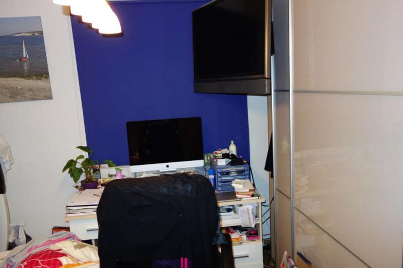

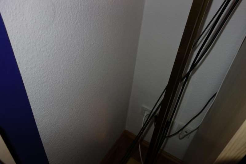

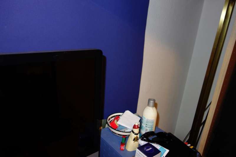

Wir leben in dem "XXXquot; einem Neubau der XXXgesellschaft mit Baujahr 2007 im ersten Obergeschoss.
Wir haben in unserem Schlafzimmer in einer Ecke seit kurzem Schimmelbefall festgestellt.
Zum Aufbau:
Wand 1: Außenwand Wand 2: Außenwand Wand 3: Innenwand
Unsere Raumluftfeuchtigkeit beträgt um die 40  -  45 %.
Ich habe jetzt die Wandoberflächentemperatur gemessen und bin sehr erstaunt, dass an der Außenwand (Wand 1) sehr große Unterschiede sind.
Auf der linken Seite vom Fenster messe ich stets um die 20 ° C (Wand 1). Auf der rechten Seite (wo der Schimmel ist) allerdings nur zwischen 13 ° und 16 ° (Wand 1). Je weiter ich unten messe und je mehr in Nähe der Ecke (Wand 1 und Wand 2), desto kälter ist es.
Allerdings muss gesagt werden, dass die Wand, die an die Schimmelecke angrenzt ebenfalls eine Außenwand (Wand 2) ist. Die Wand auf der anderen Seite aber eine Innenwand ist (Wand 3).
Sind diese Temperaturunterschiede noch im Rahmen?
Wir sind enttäuscht, dass wir trotz bewusster Entscheidung für einen Neubau, solche Probleme mit der Isolierung haben.
Ich habe schon die Verwaltung darauf angesprochen, die auch schon in der Wohnung war. Die sagen es sei alles normal, aber es wirkt doch sehr als würden sie alles runterspielen, denn sie arbeiten auch für den Bauträger.
Ich bin für alles sachlichen Tipps sehr dankbar und wünsche ansonsten noch einen schönen (schimmelfreien) Abend.

    Es liest sich wie eine geometrische Wärmebrücke, bei der möglicherweise noch eine konstruktive hinzukommt. ABER: Es kann ohne weitere Infos, besser Bilder und noch besser Ortstermin, nur reine Spekulation geben. z.B. kann ein Wäschekorb im betroffenen Bereich stehen, ein Sessel, ein Sofa, ein Schrank. Wir kennen auch nicht die Lage der Heizkörper, oder bei Fußbodenheizung die der Schlaufen.
    Grüße
    Stefan Ibold
  3. Schimmel im Neubau: Sachverständiger für Wärmeschutz – Thermografie!
    schnell handeln
    Suchen Sie sich einen Sachverständigen für Wärmeschutz. Der soll mit Datenloggern das Innen- und Außenklima (Innenklima, Außenklima) mind. 24 Std. vor der Messung dokumentieren und dann am Messtag eine Thermografie vornehmen. So können Sie erstmal zerstörungsfrei prüfen lassen, ob es sich um eine schimmelpilzkritische Wärmebrücke handelt oder ob es andere Ursachen hat. 13 °C Innenoberflächentemperatur ist allerdings unter normklimatischen Bedingungen echt grenzwertig. Bei welchen Raumluft- und Außentemperaturen (Raumlufttemperaturen, Außentemperaturen) wurden denn die 13 °C gemessen?
    Von älteren Objekten ist man solche Schwachstellen ja gewöhnt, aber ein Neubau von 2007 sollte solche Schwächen nicht mehr aufweisen.
    Zögern Sie nicht lange. Solange wir noch Minusgrade haben, lässt sich gut thermografieren. Im Sommer quatschen dann wieder nur alle über theoretische Sachverhalte.
    Aber wenn jetzt im Winter eklatante Wärmebrücken per Thermografie dokumentiert wurden, weiß man, wo man im Sommer mal aufstemmt um nachzusehen ...

  5. Schimmel-Ecke: Temperatur 13°C – Zugestellte Ecke als Ursache?
    Oh sorry, das wusste ich nicht ...
    Oh sorry, das wusste ich nicht mit den Real-Namen. Vielen Dank schon mal für eure Ratschläge.
    Die 13 Grad wurden in der Schimmelecke gemessen. Dabei waren draußen um die Minus 5 Grad. Drinnen um die 21 °Grad Raumtemperatur.
    Ich habe noch mal ein Foto von dem Bereich angehängt. Wie ihr seht ist die Ecke auch ziemlich zugestellt. Kann das vielleicht auch der alleinige Grund/Problem sein? Der Schimmel ist natürlich schon entfernt.

  6. Kältebrücke: Außenluft über Leerrohre – Schimmelrisiko im Neubau?
    Foto von
    dosen
    ab und zu kommt es vor dass kalten Außenluft über Leerrohre und Dosen nach innen kommen kann. Hier könnte ein Grund liegen dass die Temperatur auffällig niedrig ist. Das zustellen der Ecke wäre im Altbau fatal, aber bei einem Neubau mit 10 cm Dämmung, und dazu noch im OGAbk., sollten die Verluste durch die Außenecke nicht zu den 13 °C führne dürfen.
    Da aber hier Schimmel ist, auf alle Fälle die Ecke freiräumen damit genügend Wärme hinkommt, zur Not einen kleinen Heizlüfter bzw. Entfeuchter hinstellen, allemal günstiger als eine Schimmelsanierung
