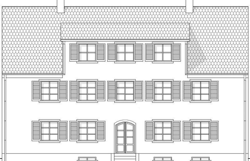

wir werden Mai 2012 unsere Fassade dämmen, dabei wollen wir die Haustür auch ernuen. Verbaut ist eine Bogentür wir wollen eine rechteckige Tür einbauen.
Meine Frage wäre:
Können wir den Sturz Bogen einfach so wegmachen und durch ein Ziegelsturz ersetzten?

    🔴 KRITISCH: Statische Berechnung und Standsicherheitsnachweis durch zertifizierten Tragwerksplaner oder Statiker vor jeglichem Eingriff zwingend erforderlich – auch bei scheinbar geringfügigem Sturztausch.
    🔴 KRITISCH: Der Bogensturz darf keinesfalls unkontrolliert entfernt werden; statische Abstützung während der Bauphase (z. B. mit Schalungsstützen) ist zwingend notwendig, um Rissbildung oder lokalen Mauerwerkskollaps zu verhindern.
    ⚠️ WICHTIG: Baugenehmigung oder zumindest schriftliche Zustimmung der unteren Bauaufsichtsbehörde einholen – der Austausch eines tragenden Sturzes ist genehmigungspflichtig.
    ⚠️ WICHTIG: Ziegelsturz darf nur eingesetzt werden, wenn er durch statische Berechnung als tragfähig nachgewiesen wurde – inkl. ausreichender Auflagerlänge, Verankerungstiefe und Materialverträglichkeit mit bestehendem Mauerwerk.
    Um eine Bogentür durch eine rechteckige Tür zu ersetzen, muss der vorhandene Sturz angepasst oder ausgetauscht werden. Ein einfacher Austausch des Sturzes ist jedoch nicht ohne Weiteres möglich.
    🔴 Gefahr: Das Entfernen eines Sturzes ohne statische Berechnung kann die Stabilität des Mauerwerks gefährden und zu Rissen oder Einsturz führen.
    • Statische Berechnung: Lassen Sie von einem Statiker prüfen, ob der vorhandene Sturz ausreichend dimensioniert ist oder ob ein neuer Sturz erforderlich ist.
    • Materialwahl: Ein Ziegelsturz ist eine mögliche Option, aber auch Stahlträger oder Betonstürze können in Frage kommen. Die Wahl des Materials hängt von der statischen Berechnung und den örtlichen Gegebenheiten ab.
    • Fachgerechte Ausführung: Der Einbau des neuen Sturzes sollte von einem erfahrenen Maurer oder Bauunternehmen durchgeführt werden, um Fehler zu vermeiden und die Stabilität zu gewährleisten.
    👉 Handlungsempfehlung: Bevor Sie mit den Arbeiten beginnen, holen Sie unbedingt eine statische Beurteilung ein und beauftragen Sie einen Fachbetrieb mit dem Einbau des neuen Sturzes.

    🔴 Gefahr: Das Entfernen eines Bogensturzes ohne vorherige statische Berechnung und Abstützung kann zu erheblichen Setzungen, Rissen im Mauerwerk oder im schlimmsten Fall zum Einsturz der darüber liegenden Gebäudeteile führen. Ein Bogensturz leitet Lasten anders ab als ein gerader Sturz.
    ➕ Ergänzung: Der Austausch eines tragenden Bauteils wie eines Sturzes erfordert zwingend eine statische Berechnung durch einen Tragwerksplaner. Diese muss die Lasten aus dem darüber liegenden Mauerwerk, den Decken und dem Dach berücksichtigen. Zudem ist eine Baugenehmigung oder zumindest eine Zustimmung der unteren Bauaufsichtsbehörde erforderlich, da es sich um eine genehmigungspflichtige Änderung der tragenden Konstruktion handelt.
    ⚠️ Korrektur: Die Annahme, man könne den Bogensturz einfach "wegmachen" und durch einen Ziegelsturz ersetzen, ist fachlich falsch und gefährlich. Ein Ziegelsturz ist kein universelles Ersatzteil; seine Dimensionierung und Bewehrung müssen exakt auf die anstehenden Lasten abgestimmt sein. Ein falsch dimensionierter Sturz kann brechen.
    👉 Handlungsempfehlung: Beauftragen Sie vor jedem weiteren Schritt einen Statiker oder Bauingenieur mit der Erstellung eines Standsicherheitsnachweises und eines Abbruch- und Montageplans. Lassen Sie die Arbeiten ausschließlich von einem Fachbetrieb für Maurer- und Betonarbeiten durchführen. Holen Sie vorab die erforderlichen Genehmigungen bei Ihrer Baubehörde ein. Planen Sie ausreichend Zeit und Budget für diese anspruchsvolle Kernmaßnahme ein.
