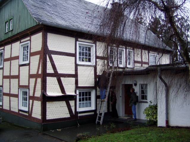

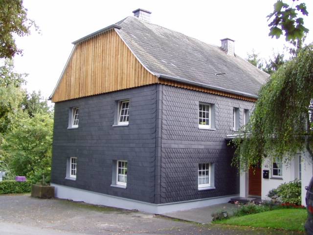

    Moin,
    die Textstruktur, da hier gerade die Forumsverwaltung umgebaut wird.
    Zu Ihrer Frage: kann man eigentlich ohne Ortskenntnisse gerade bei Fachwerkbau nicht pauschal beantworten. Ich habe vor ein paar Jahren mal eins energetisch saniert/sanieren lassen. Das Problem: Sie verlagern den Taupunkt weiter nach außen. Wohin genau kann man zwar berechnen, aber aus dem Bauch heraus würde ich sagen, dass die Dicke der WDAbk. nicht ausreichend ist, um den vor die Vorderkante des Fachwerks zu bekommen. Das wäre aber m.E. erforderlich, um eine Dampfsperre/Luftdichtschicht raumseitig der WD anzuordnen/anordnen zu können. Eine Hinterlüftung der Fassadenbekleidung halte ich nicht nur für sinnvoll, sondern vielmehr für unbedingt notwendig.

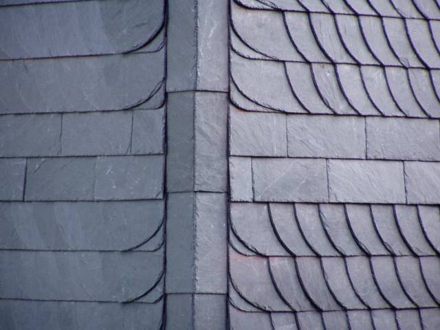

    Bei den nachfolgenden Bildern sehen Sie die Vorher- / nach Herausführung. Die alte Blechbekleidung war NICHT hinterlüftet, weshalb es bei den Pfosten bereits zu Schäden gekommen war. Die (optische) Übernahme von Teilen des alten Fachwerks wurde wegen Auflagen des Bauamtes erforderlich. Der ausführende Dachdecker war/ist eine Schieferfachbetrieb aus dem Sauerland mit tollen Referenzen.
    Grüße
    Stefan Ibold
