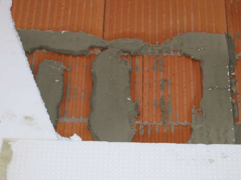

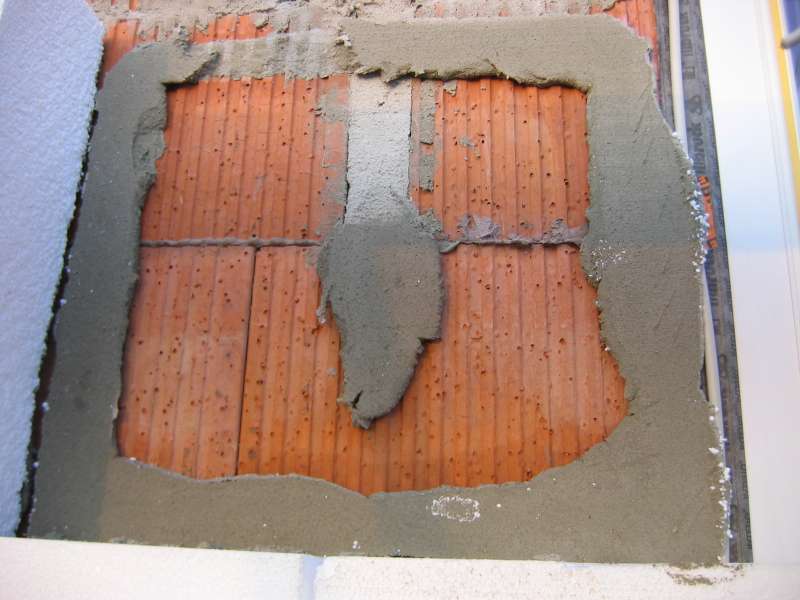

  13. Hier ein Bild
    das Bauunternehmen fängt nun an zu untersuchen und hat an 3 Seiten des Hauses mal testweise 1 Platte abgezogen. Ich war nicht dabei. Hier aber ein Foto.
    Ich kann nicht erkennen, wo da eine Verbindung zwischen Dämmplatte und Kleber entstanden sein soll. Außer unten erkennt man auf einem Bild einen kleinen weißen Fleck. Auf diesen 5 cm² haftete wohl die Platte. Ansonsten ließ sich die Platte wohl mühelos vom "Kleber" separieren.
    Also einmal mit dem Fuß unten drantreten und Wand kommt einem entgegen. Darf ich aber noch nicht, ist ja noch Eigentum der Baufirma.

    • BAU.DE / BAU-Forum: 1. Bild zu Antwort "Hier ein Bild" auf die Frage "WDVS bei Minustemperaturen geklebt  -  abreißen lassen?" im BAU-Forum "Außenwände und Fassaden"
    • BAU.DE / BAU-Forum: 2. Bild zu Antwort "Hier ein Bild" auf die Frage "WDVS bei Minustemperaturen geklebt  -  abreißen lassen?" im BAU-Forum "Außenwände und Fassaden"

    Zunächst hatte die Baufirma zugesagt, die fraglichen Platten restlos zu entfernen. Beim Entfernen stellte sich jedoch heraus, dass die derzeit milde Witterung dazu führte, dass der Klebemörtel doch größtenteils anzog. Nun war auch wirklich zu sehen, wie große Teile der Dämmplatte am Kleber und damit an der Wand haften blieben.
    Ich bin dann zusammen mit dem Baugutachter zu dem Schluss gekommen, dass die Entfernung der Dämmplatten, was ja nun Abmeißeln und nicht einfaches Abziehen mehr bedeutet hätte, zu mehr Schäden führen wird als das Restrisiko von nichthaftenden Teilen des WDVSAbk..
    Die nichthaftenden Teile gab es tatsächlich, sodass ich diese risikovolle Art des Dämmens bei Frost einem Bauunternehmen nicht empfehlen kann, wenn es Ärger vermeiden möchte. Wir zogen 4 Platten. Davon waren zwar 3 nahezu vollständig verbunden. Bei der 4. Platte war auf 1/4 der Fläche keine Haftung gegeben.
