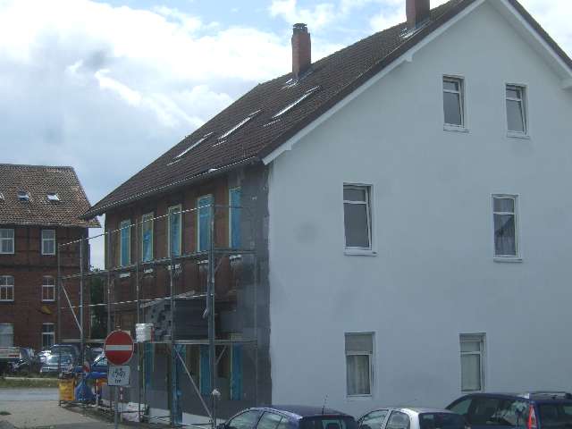

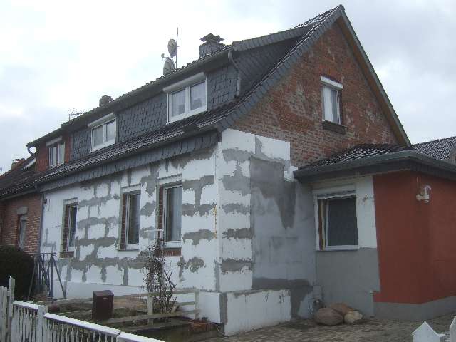

    Es wird gedämmt ohne Ende, weil es doch "In" ist, weil es gefördert wird, weil es jeder macht!
    Gebäude werden einfach so zugedämmt werden, ohne Sinn und Verstand, wie auf den Fotos.
    "Im Bauwesen sollte kein Weg verteufelt werden", schreiben Sie. Nur weil man immer massiv gebaut hat und weiter baut, verteufeln Sie diese Menschen.
    Ja was denn nun?

    • BAU.DE / BAU-Forum: 1. Bild zu Antwort "Im Einzelfall prüfen ..." auf die Frage "36,5er YTONG-Außenmauern dämmen?" im BAU-Forum "Außenwände und Fassaden"
    • BAU.DE / BAU-Forum: 2. Bild zu Antwort "Im Einzelfall prüfen ..." auf die Frage "36,5er YTONG-Außenmauern dämmen?" im BAU-Forum "Außenwände und Fassaden"

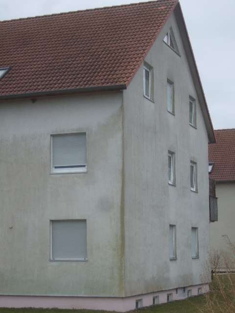

  13. Jeder ...
    Jeder hat die Chance selbst auszurechnen, was ihm das Fensterwechseln und das nachträgliche Dämmen mit Sondermüll bringt!
    "Wie kann man uns nur davor bewahren? "
    Dieses Styroporaufdiewandkleben wird den gleichen Weg gehen
    wie das Asbest.
    Vom modernsten neuen Baustoff zum Milliardengrab!
    • BAU.DE / BAU-Forum: 1. Bild zu Antwort "Jeder ..." auf die Frage "36,5er YTONG-Außenmauern dämmen?" im BAU-Forum "Außenwände und Fassaden"
    • BAU.DE / BAU-Forum: 2. Bild zu Antwort "Jeder ..." auf die Frage "36,5er YTONG-Außenmauern dämmen?" im BAU-Forum "Außenwände und Fassaden"

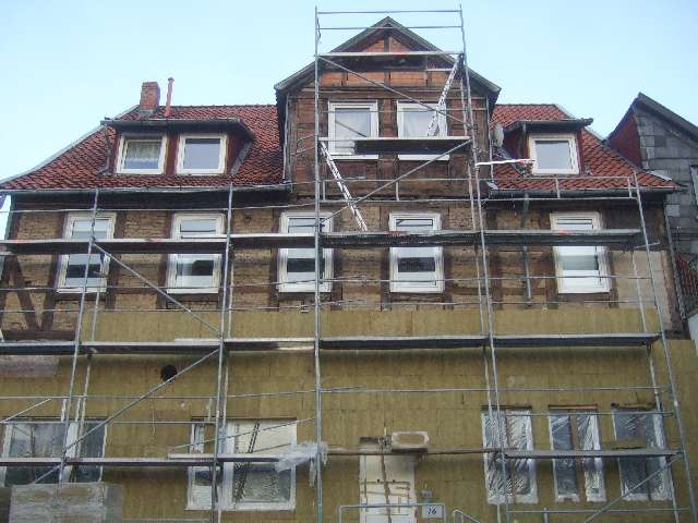

    Und wieder wird ein Fachwerkhaus (siehe Foto) zugedämmt, am Giebel wird einfach eine Plane davor gehangen, Platten drüber und fertig.
    Dahinter wird es gammeln bis es zusammenfällt.
    Da haben dann die Kinder oder Enkel die Zeche zu bezahlen!
    • BAU.DE / BAU-Forum: 1. Bild zu Antwort "Tja ..." auf die Frage "36,5er YTONG-Außenmauern dämmen?" im BAU-Forum "Außenwände und Fassaden"

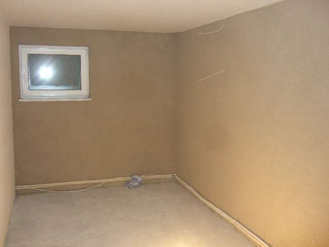

    Echte Alternative zur Platte:
    Massiv Bauen und Kalkdämmputz bis 10 cm.
    Aber da muss man schon noch mit der Kelle umgehen können!
    • BAU.DE / BAU-Forum: 1. Bild zu Antwort "Was ..." auf die Frage "36,5er YTONG-Außenmauern dämmen?" im BAU-Forum "Außenwände und Fassaden"
