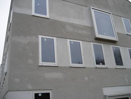

habe eine Frage zum Vollwärmeschutz (VWSAbk.). Mir ist aufgefallen, das viele Vollwärmeschutz (VWS) Fassaden bei Streiflicht Schatten werfen. Dann sieht die Fassade wellig und schlecht gemacht aus. Gibt es Maßnahmen die diese Unebenheiten verhindern. Mir wurde gesagt das der Maler eine DINAbk. einhalten muss. Kann ich nach Anbringen der Isolierung schon kontrollieren ob diese eine gute Basis ist. Ich kann mir vorstellen, das wenn die Isolierung nicht plan geklebt wird, dass das mit den Putz nicht mehr auszugleichen ist.

    Ihr bester Freund dürfte eine 3-Meter-"Richtlatte" sein (siehe Link) und die Toleranzen im Hochbau (siehe Link).
    Wie Sie sehen werden, sind Abweichungen allerdings durchaus zulässig. Das ist halt Handwerksarbeit und kein Industrieprodukt.
    Derartige Unebenheiten resultieren oft aus einer schlechteren Verarbeitung bzw. auch oft aus einer zu dünnen Armierungsschicht.
    Häufig sind aber auch eine falsche Verklebung der Dämmplatten und damit eine Kissenbildung schuld.
    Die Ursachen sind also vielfältig.
    Eine Fachgerechte Verarbeitung will also gelernt werden, wie das Mauern, Dachdecken usw.
    Leichte Unebenheiten sind bei Streiflicht übrigens wie gesagt zulässig.
    Aber wie Sie schon richtig erkannt haben, ist die planebene Verklebung der Dämmplatten bzw. ein Schleifen zur Einebnung das A und O.

  3. Vielleicht ...
    Vielleicht meinen Sie solche Streiflichter dieser "schönen" Fassade wie auf dem Foto.
    Das Material ist eben teuer, da wird gekratzt, damit wenigsten was für die Firma übrigbleibt.
    Zurück bleiben ästhetisch hässliche Fassaden und die Gefahr der Rissbildung, wie an vielen Fassaden zu sehen sind.
    Kontrollieren Sie die Einbettung des Gewebes. Wo das Gewebe überlappt, ist der Auftrag automatisch dicker.

    Das ein überlappendes Gewebe generell einen dickeren Mörtelauftrag verursacht, ist natürlich nicht stimmig, da ich zwei Gewebedicken z.B. in der ca. 5 mm dicken (mineralischen) Armierungsschicht problemlos unterbringe.
    Das Bild im Vorbeitrag zeigt allerdings wirklich sich abzeichnende Armierungsstöße. Hier hat ein Handwerker sehr wahrscheinlich eine wesentlich zu geringe Materialdicke aufgebracht (siehe auch meinen ersten Beitrag "Derartige Unebenheiten resultieren oft aus einer schlechteren Verarbeitung bzw. auch oft aus einer zu dünnen Armierungsschicht. ")

  5. da hat aber einer sehr lange gewartet ... mit dem Foto
    bis das Licht so schräg kam (siehe Schatten, den der fast nicht vorhandene Dachüberstand wirft) und jede Welle maximal ausgeleuchtet wurde ...
