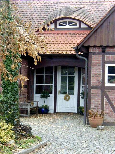

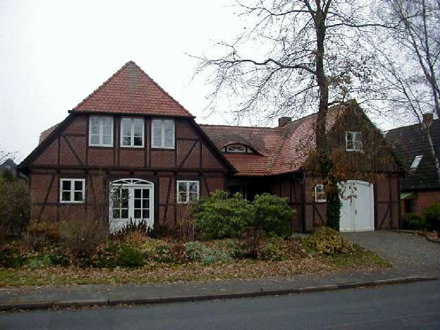

    PS: ich habe gar nichts gegen Steine, nicht dass jemand auf so einen Blödsinn kommt. Manchmal bau ich sogar selber was damit, siehe die anliegenden Fotos, habe ich geplant und baugeleitet 1988 und die Fotos sind aktuell von 2009. Das Fachwerk ist tragend und aus Lärche, wurde nach innen hin aber zweischalig mit Kerndämmung aufgebaut, also nicht Ziegelphysikverdächtig ;-))
    • BAU.DE / BAU-Forum: 1. Bild zu Antwort "mag sein, Rüdiger, ... aber ..." auf die Frage "Außenwände Neubau Einfamilienhaus  -  welches Material?" im BAU-Forum "Außenwände und Fassaden"
    • BAU.DE / BAU-Forum: 2. Bild zu Antwort "mag sein, Rüdiger, ... aber ..." auf die Frage "Außenwände Neubau Einfamilienhaus  -  welches Material?" im BAU-Forum "Außenwände und Fassaden"
