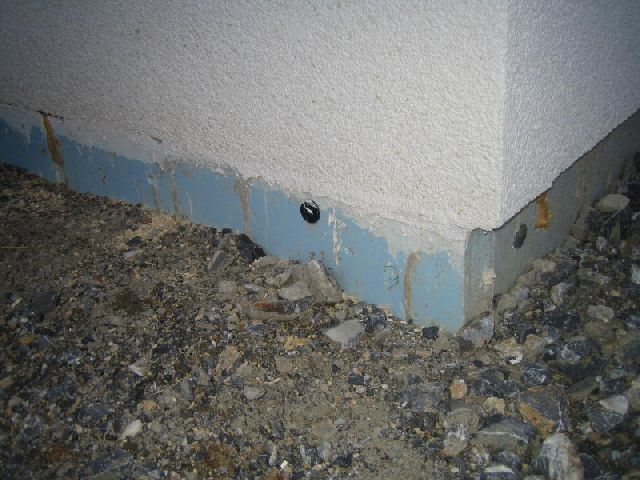

hiermit reiche ich einige Fotos von unserer Perimeterdämmung/Bodenplatten/Spalt/Hausproblematik nach.
Ich freue mich über weitere Informationen. danke schon mal!

Frage ist jetzt, wer es war. Die vorstehende Perimeterdämmung ...
Frage ist jetzt, wer es war. Die vorstehende Perimeterdämmung ist schon alleine deswegen schadensträchtig, weil die Holzständer direkt dahinter stehen und das Wasser auf der vorstehenden Kante der Perimeter dahinter laufen kann (Durchfeuchtung des Holzes). Ich würde einen Fachmann vor Ort holen. -
