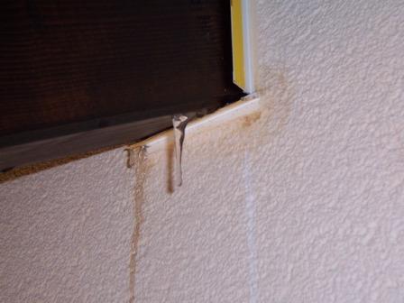

  12. Bild
    Nochmal ein Foto diesmal mit Eis.
    • BAU.DE / BAU-Forum: 1. Bild zu Antwort "Bild" auf die Frage "WDVS Kondenswasser an Sparren und Sichtschalung" im BAU-Forum "Außenwände und Fassaden"

  13. alles da ..
    ich tippe auch auf #4
    mehr nur nach Bauteilöffnung.
  14. aber
    die Indizien sprechen eigentlich nicht für #4.
    Der dort genannte kritische Bereich ist doch noch einsehbar!?
    Gibt es irgendwo eine Rissbildung zwischen U-Stein und Styrodur?
    Und
    Er hat die Abklebung selber (sorgfältig) gemacht.
    Dann:
    Die Feuchtigkeit tritt überall, an allen Stellen auf und aus.
    Deshalb tippe ich eher auf eingeschlossene, erhöhte Materialfeuchte,
    die dann auch noch abklingen kann.
    Grüße
