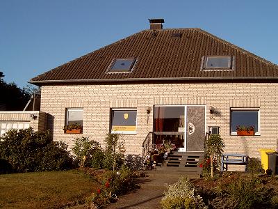

Ein Einfamilienhaus mit Einliegerwohnung, Baujahr. 1975, ca. 255 m² Wohnfläche und einem Jahresverbrauch von 3500-5000 Ltr. Heizöl soll gedämmt werden (Kaltdach, 100er Glaswollisolation auf der obersten Geschossdecke). Der Wandaufbau von innen nach außen:
Gipskarton, 30er Bims, Heraklith-Platte mit Porenschaumkern gesamt 25 mm dick, 40 mm Luft, keramischer Klinker.
Ich habe über eine Vorsatzfassade mit Isolierklinkern nachgedacht, u.A. weil Eigenleistung möglich ist. Geht das überhaupt und ist das sinnvoll. Welche anderen Alternativen gibt es.
