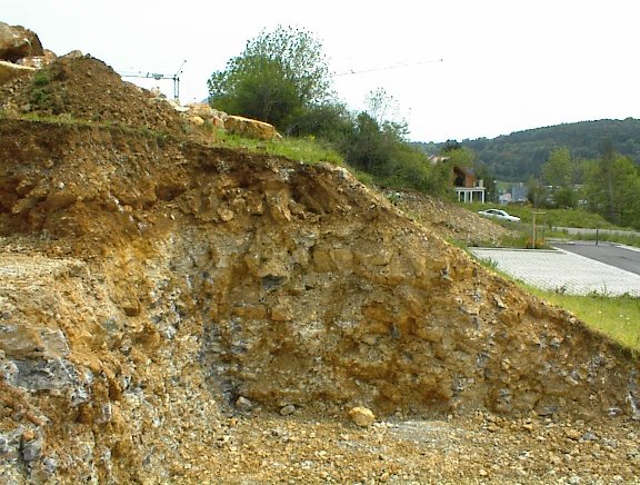

    Nun zu Ihrer eigentlichen Frage. Um die zu beantworten, muss nach dem Grund der frostfreien Gründung gefragt werden. Der Grund ist nicht ein Wärmeproblem, sondern ein statisches, welches besonders bei lehmigen Böden auftritt. Wenn Lehm gefriert, kommt es zur sogenannten Eislinsenbildung  -  wenn irgendwo im Lehm sich ein Eiskriställchen gebildet hat, zieht es Wasser aus der Umgebung an und vergrößert damit sein Volumen (Eislinse)  -  das Haus wird angehoben. Beim Schmelzen passiert das Umgekehrte: das viele Wasser beim Schmelzen lässt den Lehm nass und plastisch werden: das Haus sinkt ein. In ungünstigen Fällen kann beides durchaus im cm-Bereich liegen.
    Wie genau das Problem bei Ihnen liegt, muss bei Ihnen entschieden werden. Wenn durch Dämmung kein Frost unter Ihre tragende Fläche kommt und/oder kein frostempfindlicher Boden vorliegt, dürfte es keine Probleme geben.

    Ob frostfreie Gründung in unserem Fall wirklich nötig wäre, weiß ich nicht mit Sicherheit. (Der Baugrund ist ziemlich felsig, Muschelkalksteine in Größen von ca. 3 cm bis ca. 80 cm Dicke. Bei Nässe klebt der Boden oberflächig wie Sau  -  lehmhaltig? .  -  Habe gerade noch eine Foto
