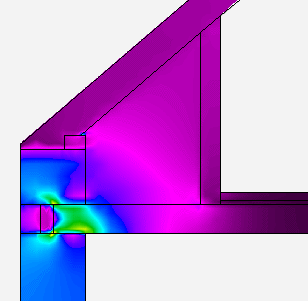

Liebe Helfer, danke für die Links. Leider existieren keine Fotos, aber auf dem Video sah man an einer Stelle am Deckenrand etwas Weißes durch die Abdeckplane schimmern, sodass uns nichts anderes übrigblieb, als den Bauunternehmer um Konstruktionsdetails zu bitten: Abmauerung mit 11,5 cm DeckenAbmauerungsziegel porosiert, lambda-Wert 0,24, ca. 5 cm Mineralwolle, ca. 2 cm Styropor, Beton. Würden Sie nun trotzdem noch den Boden hinter der Abseitenwand (Drempel) dämmen? Eignet sich Mineralwolle? Ist Estrich nicht zu feucht, wenn bald zugemauert wird? -
keine Dämmung nötig

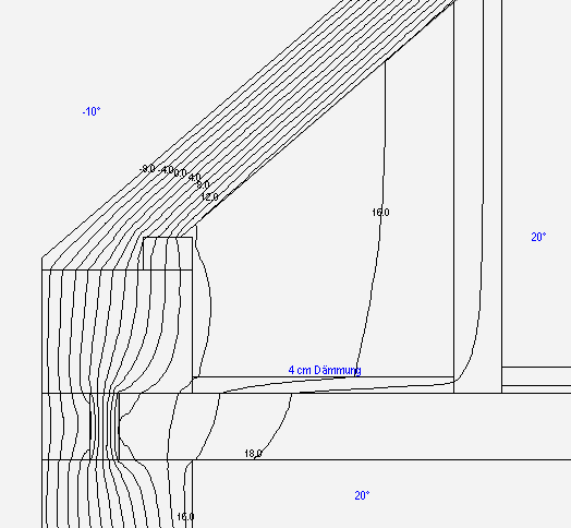

Wenn das Detail ungefähr so aussieht wie ich es dargestellt habe und die Zwischensparrendämmung dicht an den gemauerten Kniestock anschließt, stellen sich in der Abseite 16-17 ° ein. Die Decke liegt im warmen Bereich und hat an der kältesten Stelle 15 °. Eine Dämmung ist dann nicht notwendig. -

Danke, Herr Stubenrauch für den interessanten Link. Die Unterkante der Geschossdecke hat in der Skizze eine Temperatur von ca. 16 °C. Wie sieht es aber aus, wenn der Raum im darunterliegenden Geschoss (also unter der Abseite) auf ca. 20 °C erwärmt ist (bei uns Dusche/WC), wenn also die UKAbk. Decke ca. 20, die OK ca. 16 °C warm ist? Kann dort Tauwasser ausfallen? -
theoretisch ja
Bei 16 ° kann Tauwasser ausfallen, aber nur bei sehr hohen Raumluftfeuchten. Bei 50 % Luftfeuchtigkeit passiert bis 12,5 ° nichts. Durch eine Dämmung auf der Decke verändert sich die Situation aber nicht. In der Ecke Wand/Decke bleibt die Oberflächentemperatur auch mit Dämmung bei 16 °. Den unteren Raum hatte ich auch in der ersten Simulation schon mit 20 ° drin. Hier noch zwei animierte GIF, die beide Fälle zeigen. Im ersten sehen Sie die Isothermen, im zweiten die eigentliche Wärmebrücke (grün). Die Wärme fließt in den Beton und umfließt dann die Deckenranddämmung. Sie werden aber kaum Konstruktionen finden, die an der Kante eine höhere Oberflächentemperatur als 16 ° haben. -
Tauwasser bei 16 °C?
Vielen Dank für die sehr wertvolle Grafik, die alle notwendigen Informationen liefert.
Wie hoch müsste denn die Luftfeuchtigkeit sein, damit bei 16 °C Tauwasser ausfällt? Kann diese Luftfeuchtigkeit hinter der Abseite im Badezimmer überhaupt erreicht werden?
Würden Sie die bereits (vor dem Estrich) eingebrachte Mineralwolldämmung (20 cm) wieder entfernen lassen (Luftzirkulation)? -

Damit bei 16 ° Tauwasser ausfällt, muss die Luftfeuchte bei x° y% betragen:
x y
20 ° 78 %
22 ° 69 %
24 ° 61 %
Im Link ist eine Seite mit einem Skript. Dort kann die gleiche Berechnung nachvollzogen werden. Zusätzlich wird die Abseitenwand (Drempel) eine Dampfbremsende Wirkung haben. Kurzfristig kritische Werte im benachbarten Zimmer führen deshalb nicht gleich zur selben Luftfeuchtigkeit in der Abseite. -
Dämmung kann bleiben
