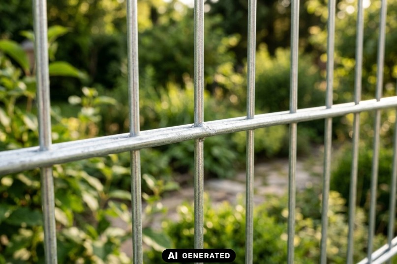

- Die Drahtstärke in der Reihenfolge waagerecht, senkrecht, waagerecht, üblich sind 6/5/6 mm im Einsteigerbereich und 8/6/8 mm bei stabiler Ausführung
- Die Maschenweite, Standard sind 200 mal 50 Millimeter, engere Teilungen erhöhen Steifigkeit und Preis
- Der Korrosionsschutz, hochwertig ist feuerverzinkt mit anschließender Pulverbeschichtung, günstig ist rein galvanisch verzinkte Ware

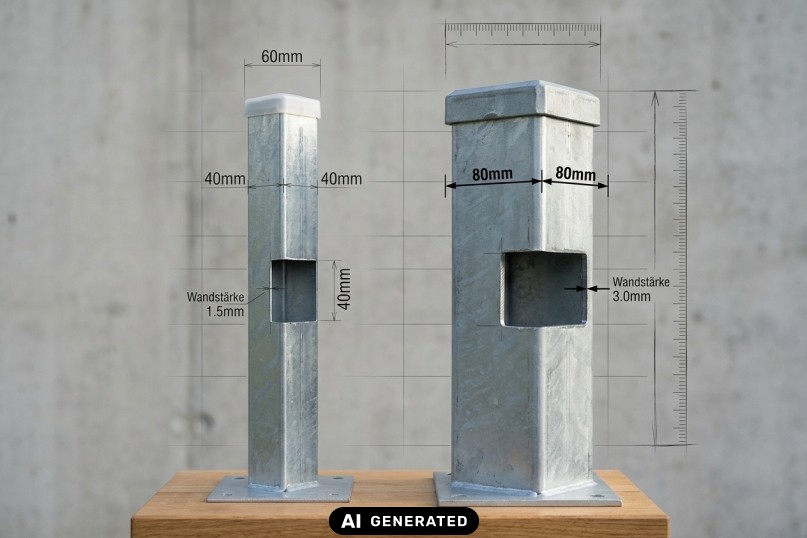

- Der Pfostenquerschnitt, gängig sind 60 mal 40 Millimeter, bei hohen Zäunen und Windlast eher mehr
- Die Wandstärke der Pfosten, die in vielen Angeboten fehlt und über die Standfestigkeit stärker entscheidet als der Querschnitt

| Drahtstärke | Üblich sind 6/5/6 mm im Einsteigerbereich und 8/6/8 mm bei stabiler Ausführung. | Beeinflusst Gewicht, Stabilität und Preis der Matte. |
| Maschenweite | Standard sind 200 × 50 Millimeter. | Engere Teilungen erhöhen Steifigkeit und Preis. |
| Korrosionsschutz | Hochwertig ist Feuerverzinkung mit anschließender Pulverbeschichtung. | Entscheidet maßgeblich über die Haltbarkeit. |
| Pfostenquerschnitt | Gängig sind 60 × 40 Millimeter. | Bei hohen Zäunen und stärkerer Windlast sollte der Querschnitt größer ausfallen. |
| Wandstärke der Pfosten | Wird in vielen Angeboten nicht angegeben. | Ist für die Standfestigkeit wichtiger als der reine Pfostenquerschnitt. |
