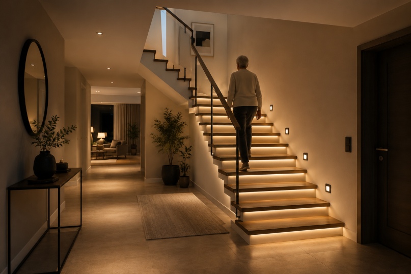

Warum moderne Treppenbeleuchtung mehr leistet als eine klassische Flurlampe
Eine einzelne Deckenleuchte hellt den Treppenraum zwar auf, trifft die horizontalen Trittflächen jedoch selten gleichmäßig. Das Ergebnis: Stufen werfen tiefe Schatten, Podeste bleiben im Dunkeln und glänzende Beläge wie Naturstein oder Lackstufen spiegeln unangenehm. Eine LED-basierte Treppenbeleuchtung löst dieses Problem direkt an der Entstehungsstelle der potenziellen Stolpergefahr: an der Stufe, an der Wandwange oder integriert im Handlauf.
Der größte Vorteil liegt im optimierten Blickwinkel. Das Licht markiert Kanten, Höhenunterschiede und die Laufrichtung, ohne den Nutzer im Abstieg zu blenden. Besonders in barrierefreien Wohnbauten oder Haushalten mit Kindern und älteren Personen erhöht dies die Verkehrssicherheit signifikant. LEDs eignen sich für diesen Einsatz ideal, da sie bei geringer Leistungsaufnahme (Lumen pro Watt, lm/W) eine hohe Lichtausbeute liefern und unempfindlich gegenüber häufigen Schaltzyklen sind. In Kombination mit Präsenz- oder Bewegungsmeldern aktiviert sich das Licht nur bei Nutzung und schaltet nach einer definierten Nachlaufzeit selbstständig ab.

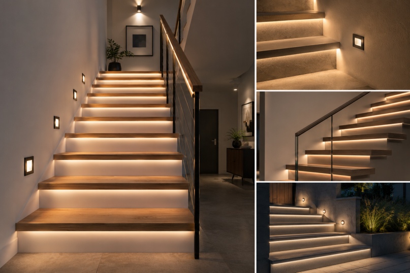

Treppenbeleuchtung LED: Welche Bauarten passen zu welcher Konstruktion?
Die Konstruktionsart der Treppe - ob offene Bolzentreppe, eingestemmte Holztreppe oder massive Betontreppe - gibt die lichttechnische Lösung vor. Für die Umsetzung kommen primär folgende Varianten infrage:
- Wandeinbauleuchten: Sie werden seitlich in der Wand oder der Wange platziert und werfen einen flachen, asymmetrischen Lichtkegel direkt auf die Trittfläche.
- LED-Linearprofile: Flexible LED-Streifen werden in Aluminiumprofilen unter den Stufenvorderkanten (Unterschneidung), im Handlauf oder entlang der Treppenwange eingelassen.
- Stufenleuchten (Aufbau/Einbau): Punktuelle Lichtquellen, die direkt in die Setzstufe integriert werden.
- Wandleuchten mit Up-Down-Charakteristik: Sie beleuchten den Treppenraum indirekt über die Wandflächen und sorgen für eine weiche Grundhelligkeit.
- Bodeneinbaustrahler: Geeignet für Podeste und statisch massive Treppenkonstruktionen im Innen- und Außenbereich.

Automatische LED-Steuerung: Sequenzielle Lichtführung in Gehrichtung
High-End-Lösungen im modernen Wohnungsbau setzen auf mikroprozessorgesteuerte Steuergeräte. Hierbei schaltet sich die Treppenbeleuchtung bei Aktivierung durch den Sensor nicht schlagartig ein, sondern läuft kaskadierend (Stufe für Stufe) in Gehrichtung an - je nachdem, ob die Treppe von oben oder von unten betreten wird. Dies optimiert die visuelle Wahrnehmung des Nutzers, da das Licht die Dynamik der Bewegung aufnimmt. Weiterführende technische Details und Planungsbeispiele zu solchen Systemen bietet der Fachratgeber für automatische LED-Treppenbeleuchtung.
| Schritt | Auslöser | Reaktion des Systems |
| 1. Erfassung | Betreten der Treppe durch den Nutzer. | Sensor aktiviert: Bewegung wird erkannt. |
| 2. Richtungsbestimmung | Eintritt von oben oder unten. | Steuergerät analysiert: Gehrichtung wird bestimmt. |
| 3. Lichtsequenz | Freigabe der Beleuchtung. | Kaskadierung: Stufen werden nacheinander aktiviert. |
| 4. Nachlauf | Verlassen des Treppenbereichs. | Automatische Abschaltung: Licht erlischt zeitverzögert. |
