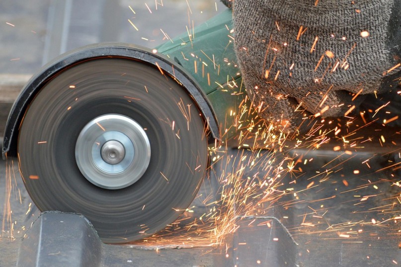

Das passende Zubehör für jeden Einsatz
Der Winkelschleifer ist nur so gut wie das Zubehör, das an ihm montiert wird. Unterschiedliche Materialien erfordern unterschiedliche Scheiben und Aufsätze, und wer hier die falsche Wahl trifft, riskiert unsaubere Ergebnisse oder sogar Beschädigungen am Werkstück. Daher ist es wichtig, das Zubehör stets auf das jeweilige Projekt abzustimmen.
Einige typische Zubehörarten im Überblick:
- Trennscheiben: Zum Schneiden von Metall, Stein oder Fliesen.
- Schruppscheiben: Für grobe Schleifarbeiten und Materialabtrag.
- Fächerscheiben: Für präzisen Feinschliff und saubere Kanten.
- Drahtbürsten: Zum Entrosten, Reinigen oder Aufrauen von Oberflächen.
- Diamantscheiben: Für harte Materialien wie Beton, Granit oder Feinsteinzeug.
Neben der Funktion spielt auch die Qualität eine entscheidende Rolle. Hochwertige Scheiben halten länger, sind sicherer im Einsatz und liefern konstant bessere Ergebnisse. Wer regelmäßig arbeitet, profitiert langfristig von der Investition in Zubehör, das speziell für den professionellen oder intensiven Gebrauch konzipiert ist.
Auch die richtige Lagerung trägt zur Sicherheit und Langlebigkeit bei. Scheiben sollten trocken und vor Temperaturschwankungen geschützt gelagert werden, um Rissbildung oder Materialschäden zu vermeiden. Gerade bei Diamantscheiben lohnt sich ein bewusster Umgang, da sie meist höherpreisig sind, aber bei sachgemäßer Pflege eine lange Nutzungsdauer versprechen.
| Zubehörart | Einsatzbereich |
| Trennscheiben | Metall, Stein, Fliesen schneiden |
| Schruppscheiben | Grobe Schleifarbeiten, Materialabtrag |
| Fächerscheiben | Feinschliff, saubere Kanten |
| Drahtbürsten | Entrosten, Reinigen, Aufrauen |
| Diamantscheiben | Beton, Granit, Feinsteinzeug präzise schneiden |

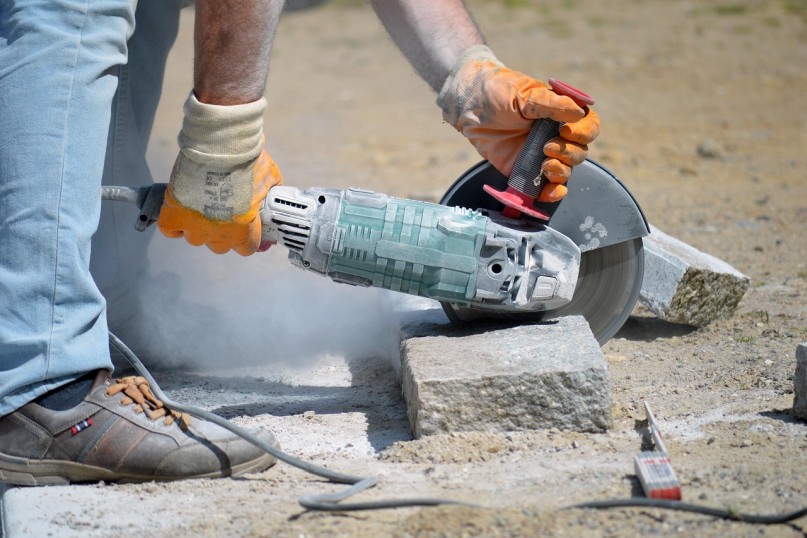

Diamantscheiben im Detail
Diamantscheiben nehmen unter den Zubehörteilen des Winkelschleifers eine besondere Stellung ein. Sie sind für Arbeiten konzipiert, bei denen andere Scheiben längst versagen würden. Dank ihrer mit industriell hergestellten Diamanten besetzten Segmente schneiden sie problemlos durch härteste Materialien. Ob Betonplatten, Granit oder Feinsteinzeug - mit Diamantscheiben lassen sich selbst anspruchsvollste Materialien präzise und sauber bearbeiten.
Es gibt verschiedene Ausführungen, die auf den jeweiligen Einsatz zugeschnitten sind. Segmentscheiben beispielsweise sorgen für einen schnellen Schnitt bei harten Materialien, während geschlossene Randscheiben ideal für Fliesen oder Naturstein sind, da sie ein ausfransfreies Schnittbild liefern. Turbo-Scheiben wiederum verbinden Geschwindigkeit und Präzision, was sie besonders vielseitig macht.
Um die Unterschiede zu verdeutlichen, ein Überblick:
| Typ der Diamantscheibe | Geeignet für | Besonderheiten |
| Segmentscheibe | Beton, Mauerwerk | Schneller Schnitt, grobes Schnittbild |
| Geschlossene Scheibe | Fliesen, Naturstein | Sauberes Schnittbild, kaum Ausbrüche |
| Turbo-Scheibe | Granit, Beton, Ziegel | Kombination aus Präzision und Geschwindigkeit |
Diamantscheiben sind die richtige Wahl, wenn es um Langlebigkeit und Effizienz geht. Auch wenn sie in der Anschaffung teurer sind, amortisieren sie sich schnell durch die deutlich höhere Standzeit im Vergleich zu herkömmlichen Trennscheiben. Für Heimwerker bedeutet das: weniger Wechsel, weniger Kosten und mehr Sicherheit beim Arbeiten.

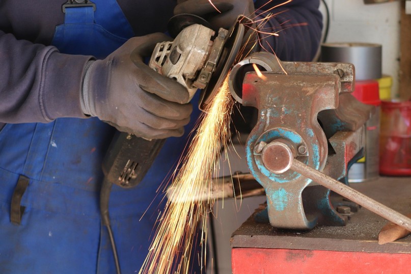

Sicherheit beim Arbeiten mit Winkelschleifern
So vielseitig und leistungsstark Winkelschleifer auch sind, sie gehören zu den gefährlichsten Elektrowerkzeugen. Schon kleine Unachtsamkeiten können zu schweren Verletzungen führen. Deshalb steht die Sicherheit beim Umgang mit ihnen immer an erster Stelle.
Das beginnt mit der richtigen Schutzausrüstung. Schutzbrille, Handschuhe und Gehörschutz sind Pflicht, gerade bei längeren Arbeiten oder beim Schneiden harter Materialien. Auch das Tragen einer Atemschutzmaske ist sinnvoll, da beim Trennen von Stein oder Beton feiner Staub entsteht, der die Atemwege belastet.
Zudem sollten Heimwerker darauf achten, dass Scheiben korrekt montiert und unbeschädigt sind. Eine beschädigte Scheibe kann während des Betriebs brechen und Teile mit hoher Geschwindigkeit durch den Raum schleudern. Regelmäßige Kontrolle und fachgerechter Austausch sind daher unverzichtbar. Ebenso wichtig ist eine stabile Körperhaltung und die Arbeit mit beiden Händen am Gerät, um unkontrollierte Bewegungen zu vermeiden.
| Aspekt | Beschreibung |
| Schutzausrüstung | Schutzbrille, Handschuhe, Gehörschutz und Atemschutzmaske sind Pflicht. |
| Scheiben | Korrekte Montage und regelmäßige Kontrolle auf Beschädigungen. |
| Körperhaltung | Stabile Körperhaltung und Arbeit mit beiden Händen am Gerät. |
