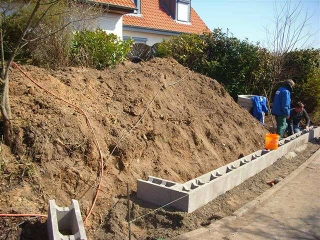

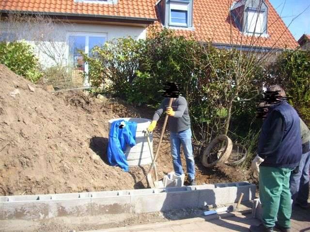

Hallo, wir möchten unseren Garten erweitern und einen seit 12 Jahren bestehenden Hang absichern und aufschütten. Wir haben eine Mauer aus Betonschalsteinen errichtet. Das Bild zeigt die erste Reihe der Mauer, gesetzt in ein 20 cm tiefes Fundament. Wir haben 10 mm starken Stahl ca. 70 cm durch das Fundament in die Erde geschlagen. Die Mauer wird 1,25 m hoch, 7,5 m lang und ist 0,24 m dick. Wir werden die Mauersteine mit Stahl bewehren und mit Beton ausfüllen. Seitlich reichen zwei Schenkel ca. 1 m Richtung vorhandenes Erdreich.
Jeder kennt es  -  alle Nachbarn haben kluge Sprüche parat. Man sagte uns, dass die Wand dem Druck der "neuen" Erde nicht standhalten wird und nun sind wir verunsichert. Die neu gewonne Fläche wird als Rasen- und Beetfläche (Rasenfläche, Beetfläche) genutzt werden.
Kann uns jemand sagen, ob die Wand ausreichend ist und nicht umkippen wird? Sie wird ein Eigengewicht von ca. 6 to haben.
Müssen wir Drainage hinter die Mauer legen?
Vielen Dank!

  2. 🔴 Hangmauer: Fundament mangelhaft – Stabilität gefährdet!
    viel Hoffnung ...
    dass die Mauer gerade bleibt, habe ich nicht. Das Fundament verdient den Namen nicht wirklich, hat keine Anbindung an die Schalsteine (Anschlussbewehrung). Ob die Schenkel die Mauer dauerhaft fixieren können ist fraglich. Gruß
  3. ⚠️ Hangmauer: Entwässerung fehlt – Eisbildung droht!
    Zwei Dinge ...
    • solche Mauern müssen entweder biegesteif ausgeführt werden (und zwar so, dass die Kippkräfte durch die Schenkel ins Erdreich aufgenommen werden können) oder dann so schwer sein, dass der Erddruck sie nicht nach vorne kippen kann.
    • Ich kann keine hangseitige Entwässerung erkennen. Bei bindiger Erde als direkter Hinterfüllung dürfte sich hinter der dünnen Mauer Eis bilden, das zusätzlich kräftig nach vorne schiebt.
    Ich würde diese Ausführung deshalb so nicht abnehmen.
  4. ✅ Hangsicherung: Bodenmechaniker für Statik-Prüfung empfehlen!
    Foto von wiki
    Hallo, ... warum nicht mal jemanden fragen, ...
    Hallo, ... warum nicht mal jemanden fragen, Hallo,
    ... warum nicht mal jemanden fragen, der sich wirklich damit auskennt  -  mir käme da auf Anhieb ein lokal ansässiger Bodenmechaniker in den Sinn. Eine Erstberatung ist nicht so teuer wie man denkt. Oder zumindest mal eine der einschlägigen Suchmaschinen bemühen und schauen, ob es für solche Wände evtl. Merkblätter gibt : D
    Ich würde mal nach Blockschichtwänden, Gabionenwänden etc. suchen  -  auch wenn die hier jetzt nicht unbedingt zu 100 % passen. Da wird man dann ein frei downloadbares Merkblatt finden nach dessen Studium sich die ein oder andere Frage von allein erledigt. Die nachbarliche Zaunpost würde ich dabei getrost vergessen.
    Ein Fundament im Sinne eines Beton- oder Stahlbetonstreifens ist nicht zwigend erforderlich wenn durch eine ausreichende Breite der Wand die Grundbruch-, Kipp- und Gleitsicherheit gewährleistet ist. Das setzt natürlich voraus, dass die Wand auch in einen tragfähigen Boden einbindet, was ich auf den Fotos nicht unbedingt erkennen kann. Ihr Boden ist doch tragfähig  -  oder?
  5. Alternative: Winkelstützwände statt Betonschalsteine!
    Foto von
    Die Art der Ausführung lässt einem ...
    Die Art der Ausführung lässt einem ja die Haare zu Berge stehen. Warum nicht im Vorfeld mal jemanden fragen. Mein Tipp: Den Bau sofort stoppen und für das Geld Winkelstutzwände aus Beton kaufen. Dürften bei der Höhe nicht viel teurer sein. Hierfür gibt"s eine Typenstatik und alles ist in Ordnung.
