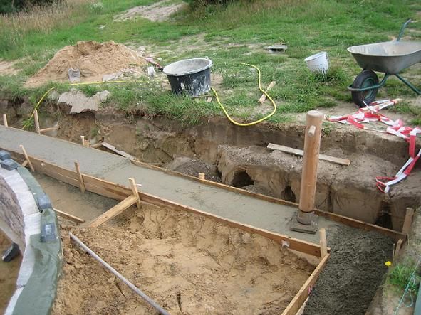

wir haben gerade angefangen unsere Stützmauer zu bauen. Haben fertige Betonsteine in Natursteinoptik, Länge/Höhe/Tiefe: 50/15/25 cm.
Die Mauer ist 32 m lang und unterschiedlich hoch. An der höchsten Stelle 1,05 m hoch (= 7 Steine), allerdings werden 90 cm (6 Steinlagen) nur selten überschritten. Hinter der Mauer geht eine 10 %-ige Steigung den Hang hoch. Das Wasser was vom Hang kommt werden wir aber wenn die Mauer fertig ist, mittels eines Betonstreifens oberhalb hinter der Mauer (ca. 50 cm von Mauer entfernt) abfangen dass es nicht hinter die Mauer fließt. Somit gelangt direkt hinter die Mauer nur Regenwasser.
Habe sehr viel Mühe und Zeit ins Fundament investiert, dahinter eine Drainage (mit Vlies umwickelt) liegt schon.
Nachdem wir jetzt 2 Lagen gemauert haben, müssten wir erstmal mit der Hinterfüllung nachziehen. Die Lücke zwischen Mauer und gewachsenem Hang ist ca. 10 (unten) und 50 (oben) cm.
Am liebsten würde ich den Aushub vom Fundament nehmen (Gemisch aus Mutterboden und Lehm, ca. 50/50). Die Frage ist, ob da das Wasser vernünftig versickern kann und ob die Drainage nicht versandet.
Weiß jemand ob ich lieber etwas anderes nehmen sollte. Vielleicht Kies, wenn ja was für welchen. Wer kennt sich ein bisschen aus in der Materie?

Ok, mein gesammeltes Halbwissen:
Erstmal: 25 cm Tiefe für eine max. 1 m hohe Stützmauer sollten sie unbedingt in den Mauerfugen bewehren (ca. jede dritte Steinreihe), sonst wird die dem Erddruck auf Dauer nicht Standhalten. Dahinter stellen sie eine Teerpappe, um das Wasser weg zu halten und verfüllen mit was versickerungsfähigem, ohne Lehm, als Drainage Im Fuß der Mauer sollten sie bei jedem (vierten?) Stein die Setzfuge frei lassen, damit das Wasser unten raus sickern kann. -

Zu Frage 1: Ja, so ist das. Sie können ja an diesen Stellen ein Filterfließ benutzen, damit kein Sand mitkommt. Hohlen sie sich zum hinterfüllen was gescheites. Erst den Handwerker sparen UND dann noch am Material: Da kommt nichts gutes raus, Geiz ist nicht geil. -

2. Wer sagt dass ich kein frostsicheres Fundament habe. Das Fundament ist 80 cm tief und 40 cm breit. Es besteht zur Hälfte (unterer Teil) aus lagenweise, mit schwerem Gerät verdichtetem Betonrecycling, zur anderen Hälfte aus Beton B25. Das ist in mehreren Hinsichten deutlich mehr als vom Hersteller angegeben.

40x40? Was leuchtet Dir da nicht ein? Die Breite oder die Tiefe? Oder generell das Vorhandensein eines Betonfundaments?
Zum Vorhandensein: Also eine solch schwere und belastete Mauer, ohne Betonfundament, habe ich noch nie was von gehört! Das ist keine Natursteinmauer, die trocken hingelegt wird und dann Arbeiten kann. Nein sie ist starr, und die Mörtelfugen sollen doch bitte nicht brechen. Es ist außerdem sehr viel einfacher, auf einem solchen Fundament zu mauern, weil es sich viel einfacher in Waage herstellen lässt. Hier ist 100 % genaue Arbeit gefordert! Das oderntliche Fundament ist doch Schlüsselvoraussetzung für eine gelungene Mauer. Die Schalung muss vernünftig sein, dann einfach abziehen+abreiben, und man hat eine akkurate Arbeitsfläche für die erste Steinreihe. Das äquivalent mit Schotter hinzukriegen, mit Verlaub, aber das möchte ich sehen.
Zur Breite: Ok, Mauer ist nur 25 breit, Fundament damit 15 cm breiter. Ein breiteres Fundament dient zur Verteilung der Mauerlast auf eine größere Fläche als die Mauer selbst einnimmt, und bewirkt damit eine Entlastung pro cm2 Untergrund. Ein Stein wiegt 40 kg, macht pro QM Mauer immerhin satte 530 kg.
Und die Tiefe? Das Fundament ragt ca. 10-15 cm aus dem gewachsenen Untergrund raus. (Diese 10 cm habe ich später mit Mutterboden aufgefüllt). Wie soll ich ein so herausragendes Fundament mit verdichtetem Schotter stabilisieren? Ergo, man nehme vernünftigen B25-Beton, der bei o.g. Last schon diese Dicke haben sollte, dann kann man auch die Bewegung sparen, zumal darunter ja eine ordentlich verdichtete frostsichere Tragschicht ist, die wiederum auf gewachsenem Boden liegt. (das kann ich als Laie sehr wohl beurteilen).
Also ehrlich, ich glaube an DIESEM Fundament gibt's nichts rumzumäkeln.
Obiges Gewicht pro Stein ist übrigens auch der Grund weshalb ich mir wegen der Statik keine Sorgen machen muss. Lt. Herstellerangaben kann man bis zu einer Hinterfüllung von 70 cm trocken mauern (und ich glaube das stimmt). Ich verfülle an der höchsten Stelle knapp über 90 cm, dazu habe ich dem Wasserdruck vorgebeugt (eben 2-8 Kies hinterfüllt, Plus Drainage, Plus offene Fugen zwischen den untersten Steinen (dort also die Folie aufgeschnitten und nur mit Vlies abgedeckt). Wasser kann versickern und ablaufen. Zumal es sowieso nur Regenwasser ist. Das Hangwasser leite ich mit einer Sperre aus rasenkanten hinter der Hinterfüllung ab. -
An dem Fundament
gibt es einiges zu mäkeln ...!
Mir ist schon klar dass du da einen 40x40 cm Balken horizontal auf Schotterschicht gebaut hast.
Man sollte aber nicht annehmen, dass ein paar m³ mehr Beton eine Bewehrung ersetzen können.
Die schwächste Stelle ist der Übergang vom Beton zum Stein..
Stell mal ein paar Bilder ein..

Ok, was soll denn da passieren.
Bewehrung soll doch vor Zugkräften schützen, bzw. in dem Fall das Fundament vorm Brechen schützen. Nochmal zusammenfassend die Schichten: Ganz unten, in 80 cm Tiefe - gewachsener Lehmboden. (Selbst da nochmal mit dem Rüttler rüber - eigentlich unnötig). Darüber die 40 cm Recycling, ordentlich gewässert 4x mit dem Verdichter rüber, das ganze wie lagenweise. Darüber dann die B25-Schicht. Ebenfalls verdichtet. Mal Hand aufs Herz: Kann da tatsächlich was brechen? Das möchte ich sehen. (natürlich nicht bei mir ...)
Welchen Übergang als Schwachstelle meinst Du? Den vom Recycling zum Beton oder vom Beton zum Stein?
Falls Du ersteres meinst: Soll der Beton anfangen zu wandern, durch den Druck? Auf dem Fundament lastet ein extremes Gewicht, außerdem ist der Beton unter der Erde - zum Großteil in gewachsenem Boden. Mal ganz doof gefragt: Wo soll der Beton denn hin? Falls Du zweiteres meintest: Eben auf diesen Übergang Lasten pro laufenden Meter Mauer 530 kg. Gewicht hat ja auch was gutes, es stabilisiert ungemein.
Trotzdem würde mich schon interessieren was Du für ein Fundament da hingezaubert hättestBild kann ich raussuchen.
Info zum Bild
Wie gesagt, man sieht die Erstellung des "zweiten" Fundaments. Das erste war knapp 40 m lang (man sieht unten den Teil wo ich einen Bogen gemacht habe), das zweite dann hinter dem Bogen, nachdem ich dort lagenweise Lehmboden hinterfüllt und mit Rüttler rüber bin. Den Beton habe nur "per Hand" angestampft.
Allerdings geht das Fundament auch in der 2., aufgefüllten Etage bis auf den gewachsenen Boden runter (Es ist genau 60 cm höher als der gewachsene Erdboden, bei 80 cm Tiefe geht es richtig unten rein).
Das kommt auf dem Bild nicht so rüber.
Wie gesagt, auf der unteren Etage habe ich es noch ein wenig breiter gemacht, aber hier oben musste ich ja nicht mehr so viele Reihen legen, drum war (bin) ich sicher dass das so reicht.
