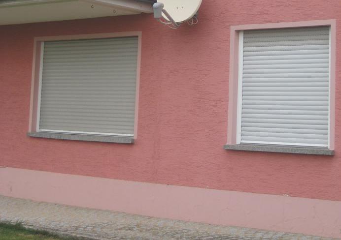

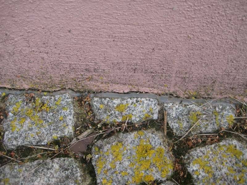

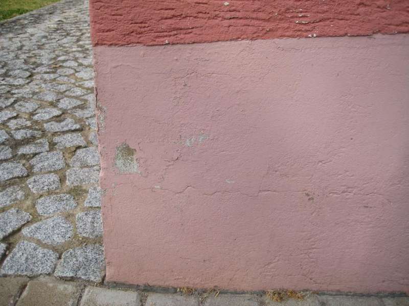

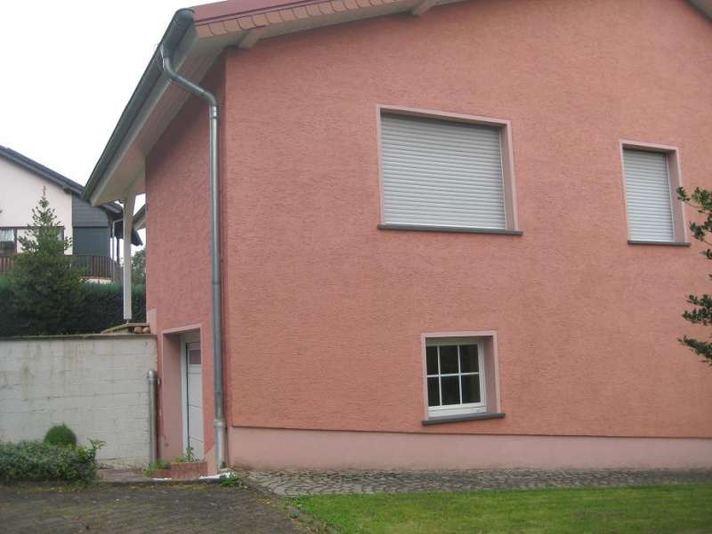

    Sehr geehrte Damen und Herrn,
    wir haben gerade ein Haus gekauft. Die Innenwände im Untergeschoss (kein Keller) sind in der Höhe des Haussockels feucht (70 Digits zu 40 Digits Normalfeuchte). Unser Gutachter ist der Meinung, dass ein Spritzschutz (Kiestraufe) und ein neuer Sockelanstrich der Feuchte entgegenwirken würden.
    Ich habe da ein wenig Bedenken, da das Haus schon 50 Jahre (Baujahr 1962) auch ohne Spritzschutz funktioniert haben muss.
    Der Weg mit Granitsteinen (siehe Bilder) ist um das gesamte Haus gelegt. Würden wir jetzt die Granitsteine entfernen und einen Spritzschutz anlegen, dann würde das Wasser nicht mehr schnell ablaufen können, sondern versickern. Ich habe Sorgen, dass es dadurch noch schlimmer wird. Natürlich kann jetzt das Wasser was sich unter den Grantsteinen sammelt nicht so schnell verdunsten. Dafür wäre ein Spritzschutz natürlich besser.
    Was ist Ihre Meinung?
    Mit freundlichen Grüßen
    Volkmar Wie**denfeld Ohne das Objekt gesehen zu haben : Granitpflaster knirsch zur Fassade verlegt und (wenn ich es richtig deute) eine Anschlussversiegelung mit Silicon o.Ä. zur Sockelfläche kann nur zu Abplatzungen und Feuchteschäden führen. Ich würde erstmal ca. 2-3 Granit-Pflasterreihen rausneehmen und einen Kiesstreifen einbauen, der für zügigen Wasserabfluss sorgt. Sehr geehrter Herr Schwarzmeier,
    danke für die Antwort. Muss der Aushub für den Kiesstreifen bis zur Bodenplatte sein? Hinter dem Haus wären das dann nur 20-30 cm aber an den Hausseiten müsste dann wegen der Hanglage am höchsten Punkt bis zu 80 cm tief gegraben werden. Ich schätze dafür müssen dann die gesamten Granitsteine entfernt werden.
    Volkmar Wie**denfeld Ist zwar nicht mein Fachgebiet, drum gehe nicht auch nicht groß darauf ein. Aber das Wasser sollte schon ungehindert weg vom Gebäude fließen. in Höhe des Spritzwasserbereiches immer ein Abdichtung aufgebracht sein und die 15 cm höher, als Ihr Granitpflaster. Unterhalb dem Putz würden Sie die Abdichtung nicht sehen, was aber ja nun nicht mehr geht oder ausführbar ist, weil Sie bereits schon einen Sockelputz auf der Hütte drauf haben. Das macht aber nichts, sodann Sie die Pflastersteine aufnehmen und ausreichend tief ausheben, alles säubern und dann z.B. mit einer Dichtschlämme abdichten und die auf dem vorhandenen Sockelputz hochführen und das denn dann bis auf eine Höhe von 15 cm, besser 20 cm, höher als das vorhandene Granitpflaster. Die Aushubtiefe sollte so tief ausgeführt werden, sodass Sie auf der wohl hoffentlich bereits vorhandenen Abdichtung (unten im Erdreich, die wir nun nicht sehen können) anschließen können.
    ach so, Herr Schwarzmeier hat natürlich Recht, das isssss gar nix, was man da sehen kann und dann auch noch mit Silikon usw. Auch das der Granitpflastersteinbelag bis knirsch ans Haus heran gearbeitet worden íst, ist nicht optimal, bon der Silikonfuge ganz zu schweigen, auch die sind nicht dauerhaft dicht.
    Kuckst Du hier:
    Bei der Anwendung könnten Sie auch die Dichtschlämme noch höher führen und zwar so hoch, bis unter den Kratzputz oder Reibeputz, den Sie auf der Hütte drauf haben. Es ist ja so, die Dichtschlämme hat eine gewisse Schichtdicke, die Sie einhalten müssen, damit Sie wirksam dicht ist und wenn Sie die Schlämme nur 15 oder 20 cm an der Wand hoch führen bzw. nur 15 bis 20 cm höher als das Granitpflaster an der Wand hochführen, kann die ggf. wieder hinterlaufen werden, weswegen es denn dann besser ist, wenn Sie die Schlämme bis unter die Kante hochführen, an der der Kratzputz beginnt. Dann ist die Gefahr des Hinterlaufens nicht gerade ganz so hoch. Außerdem würde der Sockel ansonsten eine etwas andere Struktur durch die Schlämme bekommen, als der übrige Sockel, der oberhalb der mindestens 15 cm heraus schaut, was man auch hinterher noch sieht, wenn Sie den Sockel wieder neu gestrichen haben.
    Bevor Sie die Dichtschlämme allerdings auf den Sockel, oberhalb des Granitpflasters aufbringen, müssen Sie die Farbe oberhalb des Pflasters allerdings entfernen und ggf. den Untergrund verfestigen. Auch müssen Sie testen, ob die Dichtschlämme auf einer ggf. vorhandenen Abdichtung hält. Sie hatten ja beschrieben, dass die anderen Seiten des Hauses bereits 1,00 m im Erdreich liegen, da ist denn dann wohl hoffentlich ja bereits bestenfalls schon eine Abdichtung vorhanden über die Sie drüber arbeiten müssen um einen sauberen Anschluss daran gewährleisten zu können. Wenn Sie allerdings länger oder für immer Ruhe haben wollen, dann sollten Sie alles raus nehmen und ausheben und bis (mindestens) auf die Stirnseiten der Bodenplatte neu abdichten. Lassen Sie sich von einem Techniker des Dichtschlämmenherstellers (egal welchem) beraten.
    Ob Sie eine derartige Abdichtung mit oder ohne Spritzwasserschutz (Kiesstreifen) ausführen, ist dann egal, wenn es ordnungsgemäß abgedichtet wurde. Dann wäre der Kiesstreifen auch entbehrlich.
