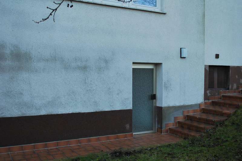

Hallo liebe Mitglieder, wir hatten ein Haus gekauft, dass sich nach dem Kauf als Feuchtbiotop herausstellte. Das dies der Verkäufer wusste, konnten wir in 1. Instanz nicht beweisen und sind in Berufung gegangen. Um noch mehr Beweise zu sammeln haben wir jetzt Tapeten abgemacht und festgestellt, dass in zwei Zimmern der Gipsputz bis auf eine Höhe von circa 1,5 Meter (diese Zimmer haben Berührung mit dem Erdreich) mit Klarlack! gestrichen ist. Das wird hoffentlich die Richter überzeugen, dass dies auf Grund von Feuchtigkeit von außen gemacht wurde. Dann haben wir in einem Raum Risse, die diagonal und vertikal verlaufen. Kann mir irgend jemand sagen, warum Risse vertikal und diagonal an gleicher Stelle entstehen. Ich bedanke mich und wünsche ein schönes Wochenende Feuchtigkeit schwächt und drückt und irgendwann eine unregelmäßige Stelle nachgibt. Sie haben direkt vom Eigentümer gekauft? Ohne Makler?... und ohne Hilfe eines eigenen Sachverständigen? Sorry!
Grüße aus Hamburg
Hallo Uwe, wir haben mit Makler gekauft Hallo Uwe,wir haben mit Makler gekauft und wir hatten auch einen Sachverständigen, der aber in unserem Auftrag nur 2 Zimmer begutachtet hat und auch Schäden festgestellt hat. Dies ist der 3. Raum, in dem sich die Nässe, ich denke mal in Form von Rissen zeigt.

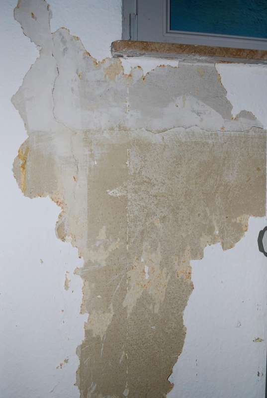

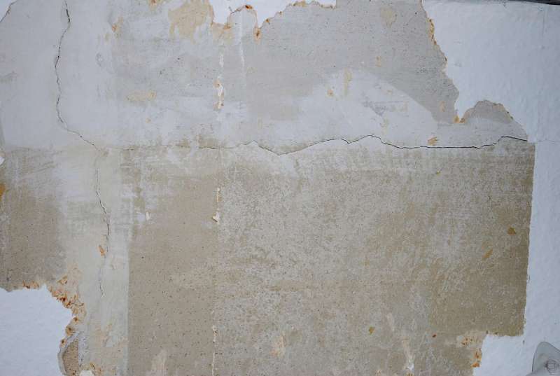

Da dieser Riss nach dem Klarlack (den Klarlack hat der Gutachter "bescheinigt") noch versucht wurde zuzuspachteln könnte man dem Gericht sagen, dass zuerst der Klarlack aufgetragen wurde und sich dann anschließend, vielleicht wegen des Klarlacks (Nässe kann nicht weg) dieser Riss gebildet hat. Für uns ist es wichtig zu wissen, dass solche Risse durch Nässe entstehen und der Verkäufer uns offenbaren musste, dass da ein relativ großer Riss in der Wand verspachtelt wurde. Wäre es wirklich möglich, dass dieser Riss erst überhaupt durch den Klarlack entstanden ist? Ganz lieben Dank Peter hatte er aber Glück, dass er nur mit den 2 Zimmern beauftragt war!?Die Zimmer waren alle frisch gemalert?
Und Risse waren doch eingangs nicht zu sehen und nur das Feutebiotop zu spüren? ... und von außen nicht zu erahnen?Mach uns mal ein Bild von der Außenseite der Wand mit Erdberührung.
Hallo, lieben Dank für deine schnelle Antwort. Das Hallo, lieben Dank für deine schnelle Antwort. Das Grundstück ist an dieser Stelle total zugewachsen, wenigstens 3 Meter breit, da ist ein Foto irgendwie ganz schlecht. Außerdem befindet sich der Riss unterhalb der Erde.Bei der Besichtigung war es in diesem unbewohnten Haus ungewöhnlich warm. Wir haben nichts gerochen. Weiterhin war das Haus mit Möbel zugestellt, zumindest die Stellen, die auffällig waren (rauer unregelmäßiger Putz. Bei Regen ist das Haus an einer Seite merkwürdig nass, das ist aber nicht die Seite mit diesem Riss. Bei den Besichtigungen vor dem Kauf hatte es aber nie geregnet und für uns somit nicht sichtbar.
Bei der Besichtigung waren die Tapeten sauber. Angeblich wurde das Haus, seit da mal Mieter mit 4 kleinen Kindern (die dann in diesen Räumen wohnten) bewohnt war nicht mehr renoviert. Dann stand das Haus wegen Krankheit 3 Jahre leer. Aber, es roch nicht nach frisch gestrichen. Das ist dann wohl direkt nach dem Auszug der Mieter passiert, obwohl er das bestreitet. Beweisen können wir das nicht.
Das Gutachten belief sich nur auf diese 2 Zimmer, weil in dem einen Zimmer mal ein größerer Wasserschaden war, von dem er uns nichts erzählte (hier ist wohl der Estrich und der darunter liegende Sand sehr nass geworden) und in dem anderen Zimmer war der Klarlack unter der Tapete gestrichen. Da wir die Feuchtigkeit, die dann von außen nach innen und von unten nach oben kommt vor Gericht nicht beweisen konnten, mussten wir auf Schäden klagen, die er uns, trotz der von uns gestellten Fragen, nicht ehrlich beantwortet hat. Aber, wir haben verloren. Das Landgericht war der Ansicht, dass er nicht die Lebensgeschichte von diesem Haus offenbaren muss.

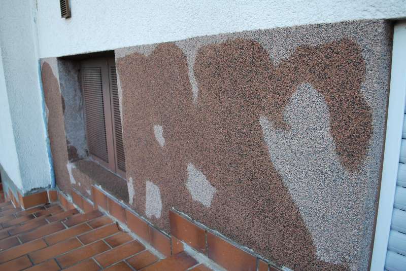

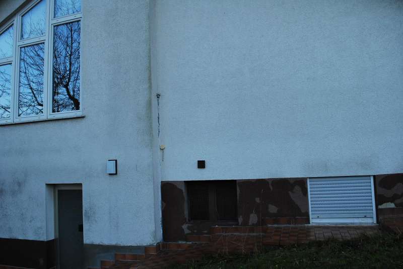

Ich Stelle mal ein Bild von der Seitenwand nach einem Regenguss ein, sieht verdammt merkwürdig aus. ... an Feuchtigkeit. Warum sind Sie der feuchtwarmen Empfindung damals nicht intensiver nachgegangen? Wie hoch war die rel. LF zum Besichtigungfstermin mit dem SV?Wurde die Ursache des großen Wasserschadens aufgeklärt, beseitigt und wurden damals die Folgeschäden getrocknet?
Ich würde Ihnen raten, unverzüglich eine umfassende Bestandsaufnahme/ Zustandserfassung zum Feuchtegehalt aller Wände und Böden und der Bauwerksabdichtung machen zu lassen. Sprechen Sie das am besten mit Ihrem Anwalt ab.

In einem Raum (Badezimmer) hatten wir eine Feuchtigkeit von 130 Digits (?). Dieses "große" Gutachten soll, falls erforderlich, das Gericht anordnen, dazu fehlt uns, nachdem wir das Haus schon 1,5 Jahre finanzieren und es nicht bewohnbar ist, das Geld.
Was hällst du von den Außenaufnahmen, sieht grausam aus, oder?
