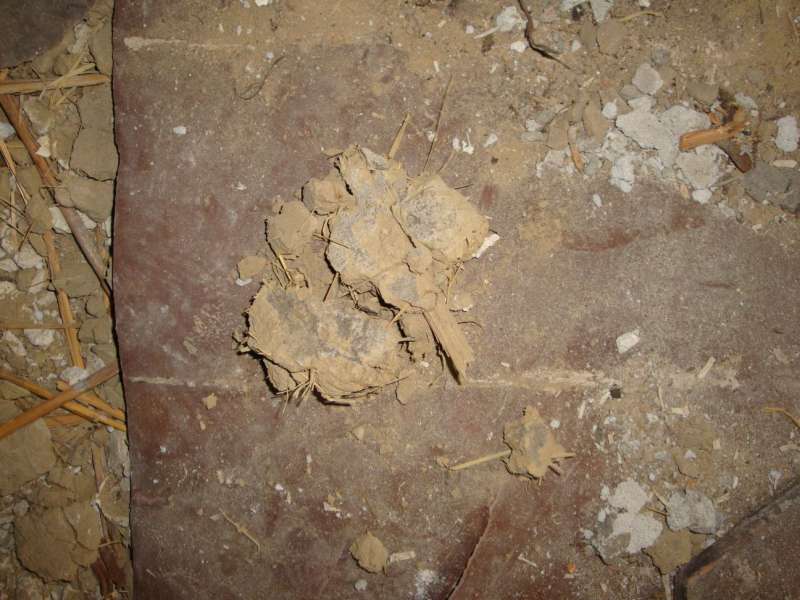

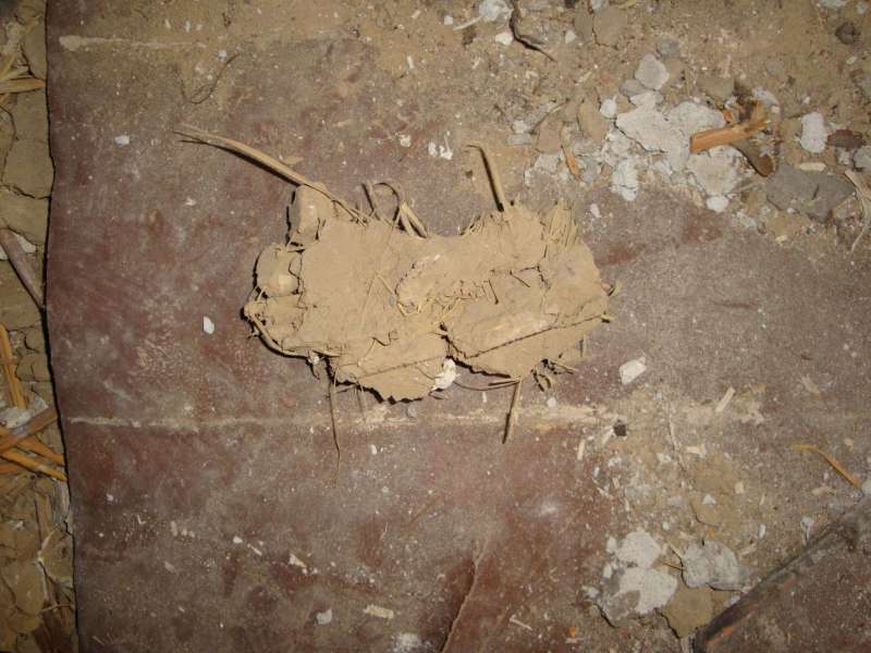

  3. sieht aus wie AZ
    sieht aus wie AZ

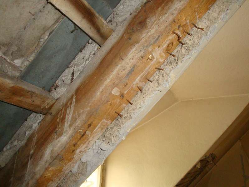

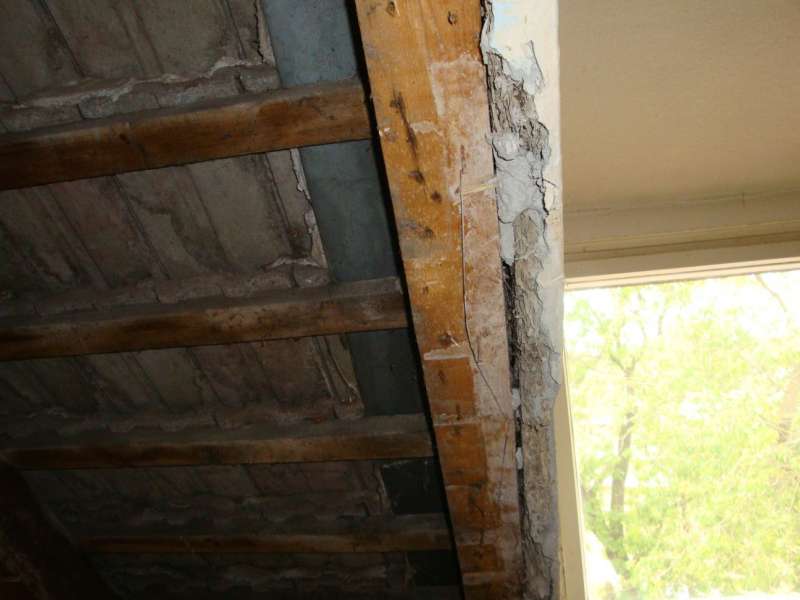

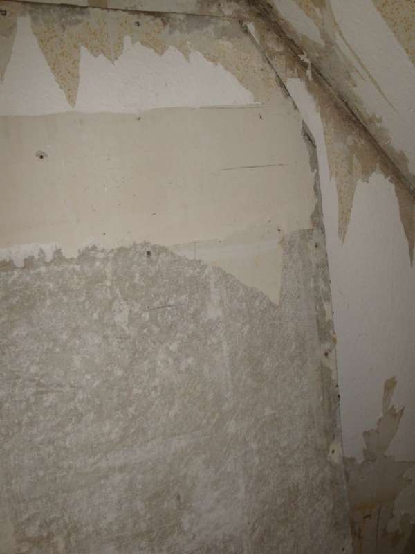

  4. Materialanalyse Dachausbau: HWL-Platte oder Asbest-Verdacht?
    Foto von Markus Reinartz
    Mhm, auch ich würde auf das tippen,
    Hallo zusammen,
    ich bin dabei die alte Dach-Innenverkleidung abzubauen, damit später eine neue (mit besserer Wärmedämmung) montiert werden kann.
    Während dieses Rückbaus bin ich auf Materialien gestoßen, die eine Menge Staub mit sich gebracht haben. Ich habe die drei Materialien fotografiert: Material 1 (an der Gaubenwand) auf den Bildern 1 und 2. Material 2 (ursprünglich hinter der Dachlattung, jetzt auf dem Boden) auf den Bildern 3 und 4. Material 3 (Platte als Latten- bzw. Bretterersatz) auf dem Bild 5. Worum handelt es sich hierbei jeweils? Habe den Verdacht, dass da Asbest dabei sein könnte. Wie würde Asbest im Vergleich dazu aussehen (Farbe, Geruch)?
    Viele Grüße
    1. HWLAbk.-Platte mit Kalk- bzw. Kalkzementputz (Kalkputz, Kalkzementputz)
    2. Strohlehm
    3. scheibar tatsächlich Asbest in Form einer Faserzementplatte
    was aber dagegen spricht ist, dass es angeblich gestaubt haben soll. Asbestzement staubt nur, wenn es mit der Flex geschnitten wird. Wie auch immer  -  bruchfrei abnehmen (evtl. vorher durchfeuchten) und auf der lokalen Deponie abgeben. was Herr Tilgner vorgibt.
