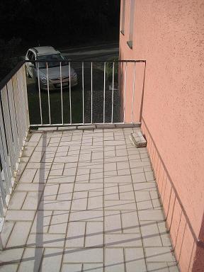

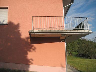

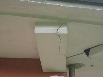

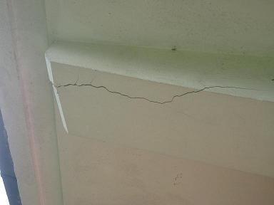

    Hallo liebe Mitglieder!
    wir haben gerade endlich ein passendes Haus gefunden. Baujahr 1962. Soweit ist das Haus noch in einem guten Zustand, nur der Balkon macht uns große Sorgen. Auf den beigefügten Bildern, kann man unter dem Balkon einen großen Riss sehen. Genau darüber ist auch schon ein kleiner vertikaler Riss im Putz entstanden. Die Risse sollen angeblich schon länger existieren.
    Könnte das die Statik des Balkons gefährden?
    Mit freundlichen Grüßen
    Volkmar. W Sieht nicht allzu tragisch aus, würde ich aber jedenfalls vor Ort begutachten lassen. Das Ding ist jedenfalls eine prächtige Kältebrücke. Sieht zwar wirklich nicht tragisch aus, sollte aber nicht weiter aufgeschoben werden dagegen etwas zu tun. Holen Sie sich Jemand zu Hilfe der sich damit auskennt.

  3. mögliche Ursache
    mögliche Ursache
