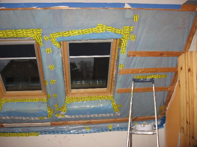

    Die Löcher waren in der Dampfsperre. Wir hatten ...
    Wir hatten einen Gutachter hier (Anfang 2008/Bereich Dachschräge), der Zugerscheinungen hinter der Rigipsverkleidung festgestellt hatte.
    Daraufhin wurde vom Bauträger die Rigipsverkleidung der Dachschräge entfernt und die zahlreichen Defekte in der Dampfsperre behoben und im folgenden wieder alles aufgebaut.
    Da der Geruch nach verschinden des Farbgeruchs wieder auftrat und eine Ozonbehandlung unsererseits im September auch fehlschlug, wurde auf unser Drängen die Rigipsverkleidung der Decke entfernt. Die Dampfsperre dort wies nur einen Defekt beim Kabeldurchlass der Deckenlampe auf.
    Auch hier wurde wieder alles aufgebaut, tapeziert und gestrichen.
    Der Geruch kam nachdem der Farbgeruch, wieder zurück.
    Der Raum Speicher offensichtlich Gerüche sehr lange, der Ozongeruch hielt sich trotz einer versprochenen kurzen Halbwertszeit über Wochen.

  4. Dachschräge Anfang 2008 2/2
    • BAU.DE / BAU-Forum: 1. Bild zu Antwort "Dachschräge Anfang 2008 2/2" auf die Frage "Muffiger Geruch im Kinderzimmer: Ursachen, Analyse & Lösungen für Neubau von 2006?" im BAU-Forum "Modernisierung / Sanierung / Bauschäden"

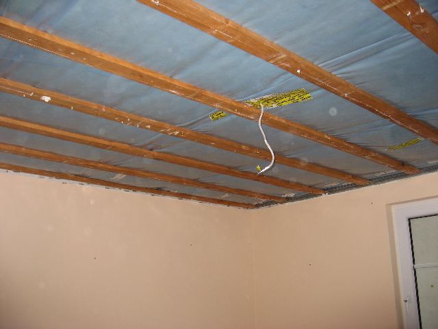

  5. Decke Ende 2008
    Decke Ende 2008
    • BAU.DE / BAU-Forum: 1. Bild zu Antwort "Decke Ende 2008" auf die Frage "Muffiger Geruch im Kinderzimmer: Ursachen, Analyse & Lösungen für Neubau von 2006?" im BAU-Forum "Modernisierung / Sanierung / Bauschäden"

    Anfang 2006 haben wir ehemalige Kellersachen in diesem Zimmer gelagert, zu Beginn dachten wir, dass dieser Geruch dadurch zustande gekommen ist.
    Jedoch wurden mittlerweile die Tapeten erneuert und sämtliche Rigipsplatten ebenfalls durch Neue ersetzt. Des weiteren wurde 2x neu gestrichen und die Ozonbehandlung hätte evtl. Rückständen ja ebenfalls diesen den gar ausmachen müssen.
