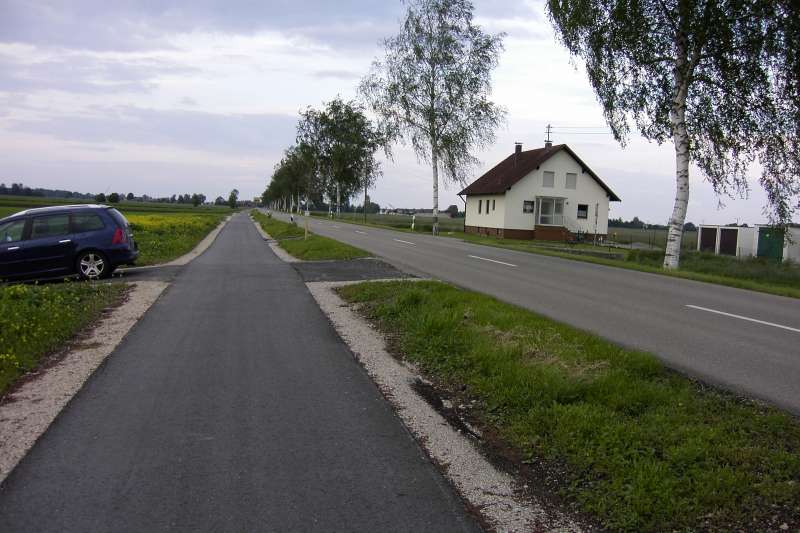

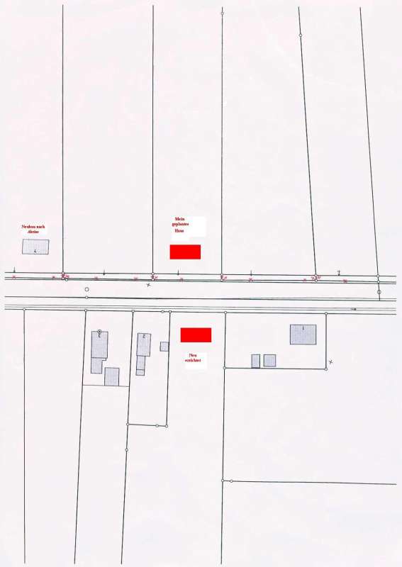

Ich habe ein Grundstück in Oberbayern (ca. 1,3 ha Ackerland, angrenzend zur Ortsstraße (also quasi erschlossen). Es wird von einem Pächter/Bauern bewirtschaftet und liegt außerhalb des gelben, aber innerhalb eines grünen Ortsschildes. Drumherum sind mehrere Häuser (i.d.R. älteres Baujahr.) an der Ortsstraße errichtet.
Neben mir hat nun kürzlich jemand gebaut (komplett neu und genehmigt), da ein altes verfallenes Haus dort stand, welches davor abgerissen wurde.
Direkt gegenüber hat nun jemand das ebenfalls ca. 1 ha große Grundstück gekauft und gebaut, laut Aussage, bestand ein genehmigter Bauplan.
Auf meine Anfrage nach der Bebaubarkeit meines Grundstückes wurde mir gesagt: "geht nicht, da Außenbereich. "
Ist diese Ungleichbehandlung zulässig? Kann es daran liegen, dass ich nicht aus der Gemeinde bin, sondern ca. 15 km entfernt in der Stadt wohne. Ein Baugrundstück zu kaufen würde mich ca. 100-120 €/m² kosten und ist damit eine entscheidende Frage.
Danke im Voraus für die Info/Hilfe

  2. Bauen Außenbereich: Baulücke vs. Neubau – Unterscheidung!
    Keine Ungleichbehandlung ...
    Keine Ungleichbehandlung der gerade neu gebaut hat: das ist eine Baulücke im Außenbereich, danach ist Schluss. Tja, und der abgerissen und neu gebaut hat: Entscheidung ist nachvollziehbar.
  3. Info Bebaubarkeit Ackerland: Danke für die Klärung!
    Danke für die Info
    Auch wenn's keine erfreuliche Nachricht ist, vielen Dank für die Info.
