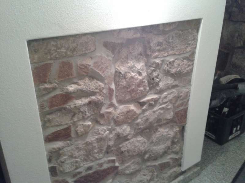

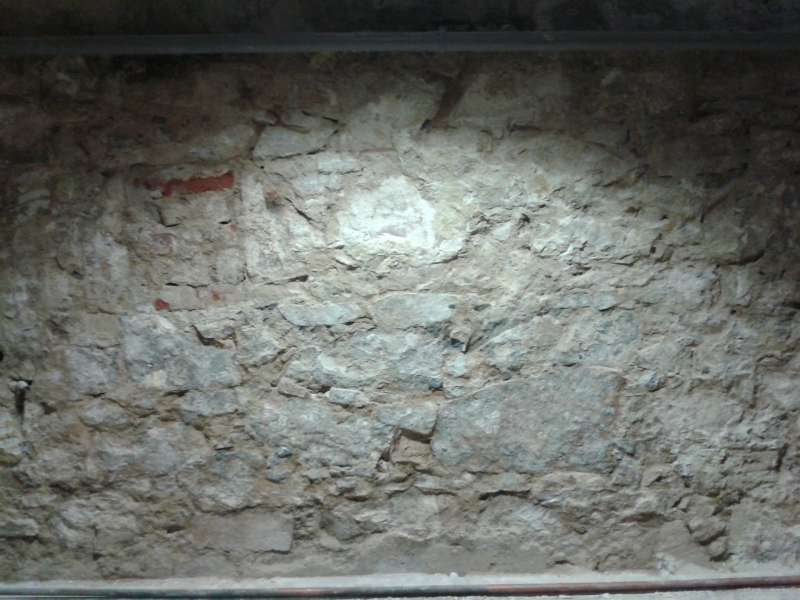

wir haben im Keller eine Porphyrsteinwand, welche jedoch sehr stark noch mit Putzresten verschmutzt ist. Das abklopfen ist sehr mühsam und ich möchte hier fragen:
1. Gibt es ein Werkzeug, welches das Reinigen von Putzresten erleichtert (derzeit arbeite ich mit einem Trennschleifer + Topfbürste) ... dauert aber ewig.
2. lohnt sich eine Reinigung mit Sandstrahlen
3. Ziel ist das Bild 2  -  so sollte es aussehen.
PS: ist der Einsatz von Chemie (Säure, Zementschleierentferner, etc.) sinnvoll
Danke

    besser wäre verputzen
    Handelt es sich um eine Kelleraußenwand, und wie soll der Raum denn genutzt werden? Wie fest sind die Fugen? Das Musterbild ist aus einem anderen Objekt?

    1. KellerInnenwand
    2. Nutzung: Als Art Kellerbar / Mehrzweck
    3. Fugen sind auskratzbar
    4. Musterbild ist auch hier im Objekt, wurde von Firma gemacht ... gibt es aber nicht mehr ... sonst hätte ich diese Jungs gefragt.
    5. Verputzen kommt auf gar keinen Fall in Frage, da das Mauerwerk nun "atmen" kann. Habe es an anderen Stellen im Keller schon bemerkt, überall wo die Bruchsteine zum Vorschein kommen, ist die Mauer okay.

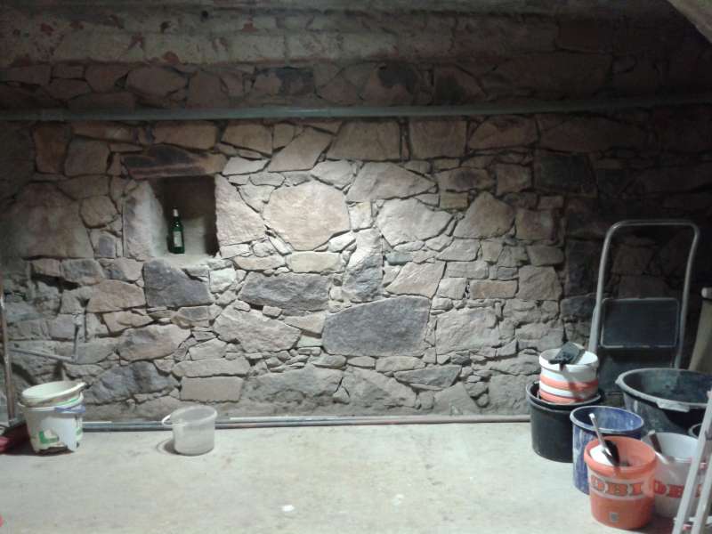

  4. Sandstrahlen: Porphyrsteinwand Reinigungsergebnis nach 600kg Sand
    Jetzt gestrahlt
    So schaut es aus ... nach ca. 600 kg Sand (-:
