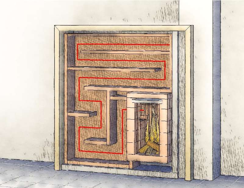

Und nun noch kurz zu Ihrer Zeichnung und den dazugehörenden Angaben.
Die Feuerraumgrößenangaben interpretiere ich mal als 52 cm breit, 36 cm tief und 69,5 cm hoch.
Diese Feuerraumgröße ist, entsprechend den Fachregeln, für eine Holzauflage von 17,7 kg Holz geeignet. (Die genaue Angabe nur damit ich damit weiterrechnen kann. 16-19 kg sind da auch möglich)
Das entspricht, bei einem Beheizungsabstand von 12 h einer Leistung von 4,8 kW beim Standardwirkungsgrad von 78 %. Wenn wir das nun großzügig mit Ihrem Wirkungsgrad von 88 % multiplizieren entspräche dies einer Effektivleistung von 5,4 kW.
Sehr nahe also bei dem was Sie angeben.
Aber! Mit 17,7 kg Holz, nicht mit 2 x 2,96 kg.
Das ist aber noch nicht die ganze Wahrheit.
Der Wirkungsgrad von 88 % bezieht sich auf eine Messung mit 2 x 2,96 kg Holz bei einer Zuglänge von 380 cm.
Wie hoch ist der Wirkungsgrad bei einer Holzauflage von 17,7 kg und 380 cm Zuglänge, das ist die Frage.
Und das die Antwort. Weniger als 70 % Wirkungsgrad.
Um 78 % Mindestwirkungsgrad zu erreichen sind gut 7 m Zuglänge erforderlich.
Und um 88 % (bei passendem Schornstein durchaus machbar) zu erreichen sind rund 10 m Zuglänge nötig.
Verstehen Sie den Unterschied zwischen einem seriösen Angebot und einem unseriösen jetzt?
Es ist die alte Masche. Geprüft wird ein großer Feuerraum mit wenig Zug mit einer sehr kleinen Holzmenge. Dabei kommt, logischerweise, ein hoher Wirkungsgrad heraus.
Beim Verkauf an den Endverbraucher wird dann nur noch der hohe Wirkungsgrad genannt (nicht ohne dazu auf Fraunhofer zu verweisen selbstverständlich, klingt so schön seriös).
Der Nutzer legt aber soviel Holz ein dass sein Zimmer warm ist und ist zufrieden. Der Feuerraum ist ja groß genug, den miserablen Wirkungsgrad kann er gar nicht erkennen.
Helfen würde ihm das aber auch nichts denn er hat in seinem Auftrag ja nicht stehen 88 % Wirkungsgrad bei 17,7 kg Holz. Da steht die Leistung ja in m².
Für den Handwerker der seine Angebote seriös beschreibt ist das natürlich sehr ärgerlich. Er kann durchaus einen Auftrag nicht bekommen weil sein Interessent stattdessen lieber einen, vermeintlich billigeren, Wunderofen kauft.

7,8 m steht unter Ihrem Schnitt - ich komm da nur auf gut 6,7 m ...
Der Feuerraum müsste von OI sein und dürfte der SNF-Größe entsprechen. Darüber und die Außenmaße desselbigen lässt sich auf die Länge der Züge schließen. Da ist in Worten einhundertundzehn cm - 110 cm Unterschied. Vielleicht lassen sich auch noch 7 m rausquetschen, aber ich weiß nicht, wie es noch mehr werden sollen.
Wir haben unseren Speicherkern prüfen lassen müssen, da wir ursprünglich einen Einzelofen vermarkten und nicht als handwerklich erstellten Grundofen vertreiben wollten.
Klar ist das vor dem Übertrag in die EN 13384 der Ofen mit allen seinen Maßen, Zuglängen und Steindicken und geschlossenen wie offenen Luftschichten eingegeben werden musste. Ich hätte ja eigentlich wissen müssen, dass Sie da so kleinlich sind. Das geht nicht nur mit dem Ö-Programm, sondern auch mit anderen ...
Wenn der Schrosnteinfeger es verlangt, dann erhält er immer die Berechnung nach EN 13384 und wenn er den langen Ausdruck haben will, dann bekommt er den auch noch geliefert.
Warum fühlt sich eigentlich kein Kunde veräppelt - frag ich mich?! Warum wird der Ofen nur gelobt? Warum gibt es keine Reklamationen über mangelnde Heizleistung? Warum wollen Kunden uns ins Fernsehen bringen, weil es einfach unglaublich ist, wie lang der Ofen warm hält? Warum sparen die Nutzer soviel Holz ein? Warum verkaufen wir rund um den Globus unsere Öfen - sicherlich nicht deswegen weil Sie hier Unfrieden stiften, sondern weil die Mund-zu-Mund-Propaganda einfach bei uns stimmt.
Aber ich mach mir mal die Mühe Ihren eben schon erwähnten Schnitt von Ihrer Homepage mit Palette und einem unserer Systeme zu planen, zu berechnen und dann einzustellen.

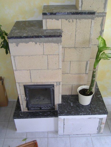

Ich habe bei dem, von Ihnen angesprochenen "Wunderofen" geschrieben dass er eine kleine Strahlungsfläche hat und das stimmt. Von der Hinterlüftung war nicht die Rede.
Mein "Verriss" für den Ofen kam aber alleine von den technischen Daten.
Rauchzüge ca. 3,5 m
Wärmeleistung 4,5 kW
Schornsteinlänge 6,3 m, quadratisch 25 cm innen
Abgastemperatur ca. 390 °C
Diese sprechen für sich, sie sind grottenschlecht und nicht zulässig, egal wie stolz und zufrieden der Besitzer ist.
Davon ausgehend dass das ein mittelschwerer Ofen ist, obwohl der Besitzer von nur zweimaligem Beheizen sprach, was ja auch ohne weiteres möglich ist obwohl dann natürlich nicht die Nennleistung erreicht wird, braucht der Ofen Holzauflagen von gut 11 kg im Abstand von 8 h.
Für diese Holzmenge beträgt die Mindestzuglänge zum Erreichen eines Wirkungsgrades von 78 % 5 m. Ergo fehlen hier 1,5 m. Bei 3,5 m Zuglänge beträgt der Wirkungsgrad laut Berechnung 71 %. Also schlicht nicht zulässig.
Sollte das ein schwerer Ofen sein wäre die Holzmenge pro Abbrand 16,6 kg, die Mindestzuglänge 6,1 m der Wirkungsgrad mit dem 3,5 m Zug lediglich ca. 68 %.
Das ganze wäre also noch viel schlimmer.
Aber so ist das halt mit den Wunderöfen.
Ob darin ein "Kern" steckt der geprüft wurde und wenn ja für welcher Leistung entzieht sich meiner Kenntnis.
Der Ofen hätte, wenn er von einem handwerklichen Ofenbauer gebaut worden wäre, von mir die gleiche Bewertung bekommen. Dafür gibt es Beispiele in unserem Forum.
