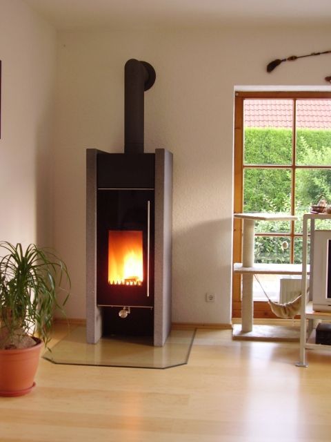

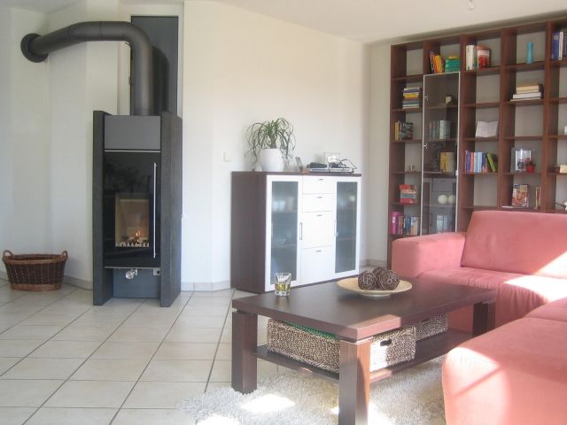

    Stahl gibt Wärme schnell und rasant weiter als guter Wärmeleiter. Heißt oft Holz auflegen, Raum ist in der Regel überheizt und durch die Herunterregulierung der Zuluft die Scheibe meistens verrußt. Der Holzverbrauch ist hoch, weil dauernd gefeuert werden muss. Deshalb heißt der Ofen auch Dauerbrandofen  -  nicht nur weil er dafür geeignet ist.
    Ein speichernder Ofen  -  mit viel Schamotte, Keramik oder Speckstein im Bereich um bzw. ab 500 kg hält die Wärme richtig lange wie ein Akku in sich und gibt diese über Stunden an den Raum ab. Aber nur so, wie der Raum es wirklich braucht. Ohne elektronische Steuerung ohne alles  -  rein nur nach den physikalischen Gesetzmäßigkeiten. Das Feuer ist längst aus und er Ofen gibt immer noch Wärme ab.
    Sie sollten nicht nach dem günstigen Einkaufspreis gehen, sondern lieber rechnen, was Sie Holz verbrennen müssen in der Saison beim stählernen Ofen und eben beim speichernden Ofen. Der speichernde wird durch seinen besseren Wirkungsgrad den Holzverbrauch so reduzieren, dass der anfänglich höhere Preis nachher gar nichts mehr ausmacht.
