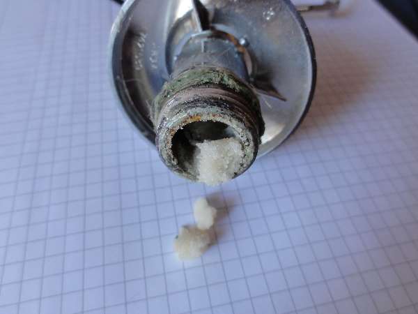

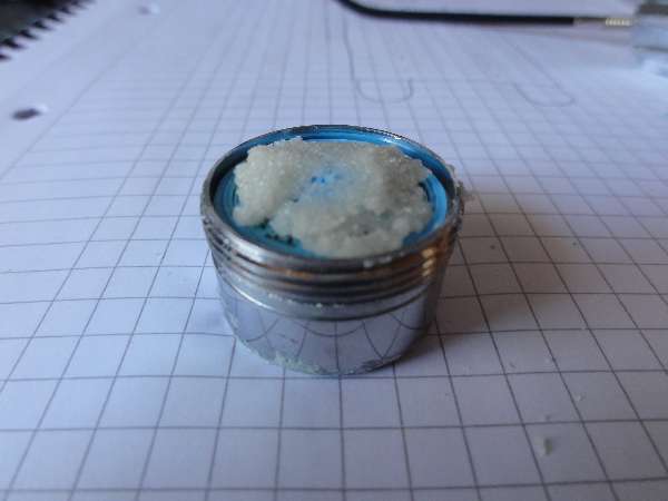

Ich habe das Problem, dass sich an meiner Wasserleitung die Perlatoren innerhalb von einer Woche dermaßen zusetzen, dass fast kein Wasser mehr läuft. Ich habe die Eckventile abgeschraubt und festgestellt, dass sich das weiße Pulver nur in der Warmwasserleitung befindet. Da sich dieses Pulver in Essigreiniger zu 90 % auflöst, gehe ich davon aus, dass es sich um Kalk handelt. Ungefähr seit dieser Zeit wo dieses Phänomen auftritt, versuche ich auch meine Heizung zu optimieren. Optimieren heißt, die Ladezeiten u. Heizzeiten besser auf die Bewohner abzustimmen. Kann es sein, dass ich da grundlegende Fehler mache? Ich habe auch noch eine Solaranlage die zur Heizungsunterstützung einspeisen soll. Kann mir bitte jemand helfen?

    Ich vermute, dass es sich bei dem weißen Pulver um Kalkablagerungen handelt, die durch die Erwärmung des Wassers entstehen. Da das Problem nur in der Warmwasserleitung auftritt, könnte die Ursache in der Heizungsanlage oder der Solaranlage liegen, falls vorhanden.
    Mögliche Ursachen:
    • Hohe Wasserhärte: Hartes Wasser enthält viel Kalk, der sich beim Erhitzen absetzt.
    • Korrosion: In seltenen Fällen können auch Korrosionsprodukte (z.B. von Boilern) die Ursache sein.
    • Defekte Heizpatrone: Eine defekte Heizpatrone im Boiler kann zu verstärkter Kalkbildung führen.
    • Wasserhärte prüfen: Lassen Sie die Wasserhärte von einem Labor oder Ihrem Wasserversorger bestimmen.
    • Entkalkungsanlage installieren: Bei sehr hartem Wasser kann eine Entkalkungsanlage sinnvoll sein.
    • Boiler entkalken: Lassen Sie den Warmwasserboiler regelmäßig von einem Fachmann entkalken.
    • Heizungsanlage überprüfen: Lassen Sie die Heizungsanlage von einem Heizungsfachbetrieb überprüfen, um Defekte auszuschließen.

    Der geschilderte Sachverhalt beschreibt ein Problem mit weißen Ablagerungen in der Warmwasserleitung, die sich innerhalb einer Woche stark zusetzen. Die Auflösbarkeit in Essigreiniger deutet tatsächlich auf Kalkablagerungen hin, was auf eine hohe Wasserhärte und möglicherweise erhöhte Wassertemperaturen hindeutet. Die Tatsache, dass das Problem nur im Warmwasser auftritt, ist ein wichtiger Hinweis auf die Ursache.
    🔴 Gefahr: Die schnelle und massive Ablagerung von Kalk kann auf eine Fehlfunktion der Heizungsanlage oder der Warmwasserbereitung hindeuten. Besonders kritisch ist die Kombination mit einer Solaranlage zur Heizungsunterstützung, da hierdurch unkontrollierte Temperaturspitzen im Warmwasserspeicher entstehen können. Temperaturen über 60°C begünstigen die Ausfällung von Kalk erheblich und können zudem zu Verkalkung und Schäden an der gesamten Anlage führen.
    ➕ Ergänzung: Die Optimierung der Heizzeiten und Ladezeiten kann tatsächlich einen Einfluss haben. Wenn die Warmwasserbereitung auf sehr hohe Temperaturen ausgelegt ist oder der Speicher häufig auf hohe Temperaturen aufgeheizt wird, verstärkt dies die Kalkausfällung. Auch eine fehlerhafte Einstellung der Solaranlage, die das Wasser übermäßig erhitzt, ist eine plausible Ursache. Eine Überprüfung der maximalen Warmwassertemperatur und der Regelungsparameter ist dringend erforderlich.
    👉 Handlungsempfehlung: Beauftragen Sie umgehend einen zertifizierten Heizungs- und Sanitärfachmann. Dieser sollte die gesamte Anlage überprüfen, insbesondere die Warmwassertemperatur, die Funktion der Solaranlage und die Einstellungen der Heizungsregelung. Lassen Sie zudem die Wasserhärte bestimmen und prüfen, ob eine Enthärtungsanlage oder eine regelmäßige Entkalkung der Leitungen und des Speichers notwendig ist. Versuchen Sie keine weiteren Einstellungen selbst vorzunehmen, da dies zu Schäden an der Anlage führen kann.
    Das beschriebene weiße Pulver in der Warmwasserleitung, das sich zu 90 % in Essigreiniger löst, weist stark auf Kalkablagerungen (Calciumcarbonat) hin – typisch bei hartem Wasser und erhöhten Temperaturen in Heizungs- und Warmwassersystemen.
    🔴 Gefahr: Die extrem schnelle Verkrustung der Perlatoren innerhalb einer Woche deutet auf eine massive Kalkausscheidung hin, die auf eine Fehlfunktion des Warmwassersystems hindeutet – möglicherweise durch überhöhte Vorlauftemperaturen, fehlende oder defekte Mischerthermostate oder eine unzureichende Wasserenthärtung.
    ⚠️ Korrektur: Die Annahme, dass die Heizungsoptimierung allein für das Phänomen verantwortlich ist, ist unzureichend: Kalk fällt nicht durch zeitliche Anpassung von Lade- oder Heizzeiten aus, sondern durch Überschreiten der Temperatur- und pH-Grenzen, bei denen Calciumcarbonat ausfällt – oft bei Temperaturen >55 °C und stagnierendem Wasser.
    ➕ Ergänzung: Die Solaranlage kann hier eine entscheidende Rolle spielen: Bei unzureichender Regelung oder fehlendem Temperaturbegrenzer kann sie das Warmwasser im Speicher auf über 70–80 °C aufheizen – ideale Bedingungen für beschleunigte Kalkbildung, besonders in stagnierenden Leitungsabschnitten wie Perlatoren.
    ❌ Widerspruch: Es ist nicht korrekt, das Problem ausschließlich auf Verhaltensänderungen ("bessere Abstimmung") zurückzuführen – die Ursache liegt technisch im System: fehlende Temperaturbegrenzung, fehlende Durchspülung, fehlende Enthärtung oder defekte Komponenten wie Zirkulationspumpe oder Mischer.
    ✅ Zustimmung: Die Identifikation des weißen Pulvers als Kalk mittels Essigtest ist fachlich plausibel und ein guter erster Hinweis – allerdings keine sichere Diagnose ohne Laboranalyse, da auch andere Ablagerungen (z. B. Korrosionsprodukte aus Kupferrohren oder Magnesiumhydroxid) essiglöslich sein können.
    👉 Handlungsempfehlung: Beauftragen Sie umgehend einen zertifizierten SHK-Fachbetrieb mit einer systemischen Prüfung: Messung der Vorlauftemperatur im Warmwasserspeicher, Überprüfung der Solarregelung, Prüfung der Enthärtungsanlage (sofern vorhanden), Analyse der Wasserhärte und gegebenenfalls Laboruntersuchung der Ablagerung – eine Eigenoptimierung birgt Risiken für Gesundheit, Anlagensicherheit und Energieeffizienz.

  2. Kalkablagerungen: Lösung durch Entkalkungsanlage – Erfahrungswert
    So sah es bei uns auch aus ...
    So sah es bei uns auch aus allerdings nach dem wir eine Entkalkunsanlage in Betrieb genommen haben. Weil das Wasser weicher wurde, wurden Kalkablagerungen in den Rohren porös und lösten sich, sodass sich wie bei Ihnen weiße Brocken in den Perlatoren sammelten. Nach ca. einem halben Jahr war das bei uns wieder weg.
    Da Sie nichts von einer Entkalkungsanlage schreiben, könnten vielleicht auch mechanische Erschütterungen am Boiler / an den Rohren zum Ablösen von Kalk geführt haben. Vielleicht rufen Sie auch mal das Wasserwerk an, ob sich in letzter Zeit was am Härtegrad geändert hat.
