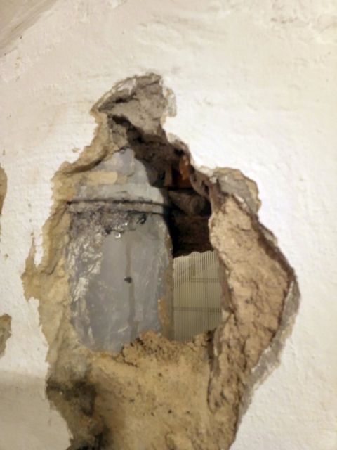

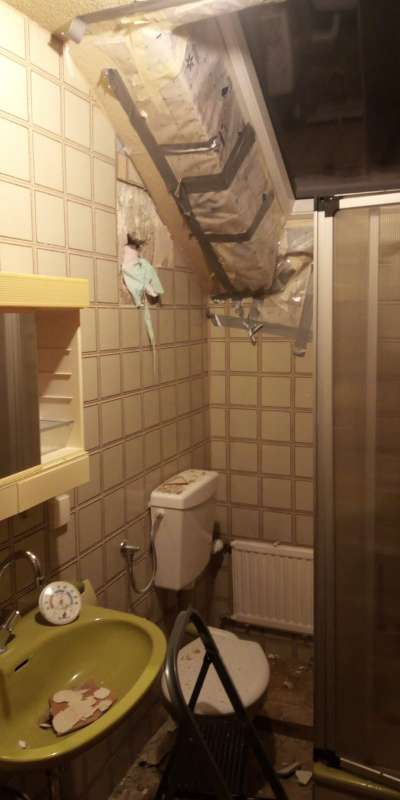

Hallo ich folgende Frage,
da ich immer wieder an einer Stelle in der Wand Schimmelspuren hatte, Habe ich die Stelle nun aufgeklopft und folgendes Entdeckt.
Es handelt sich um das Dachgeschoss.
Die Wandstärke beträgt 12,5 cm. Die Wand ist in jedem Stockwerk an der Gleichen Stelle. Der Schlitz den ich aufgebrochen habe habe ca. 25 x 25 cm Größe. Baujahr der Hauses Anfang mit der 70er Jahre
Oberhalb befindet sich wohl eine Art selberbetonierter Sturz. Ich nehme an das es Beton ist weil da fast nichts weggeht wenn ich mit Hammer und Meißel es wegklopfen will.
Mein Frage nun weißt hier jemand ob dieses evtl. Auswirkungen auf die Statik haben kann.
kann dieses Aufklopfen evtl. Auswirkungen auf die Statik haben? Beim Aufschlitzen ist mir aufgefallen dass bis ca. 10 Cm vorm Rohr Mauerwerk war. Der Rest war aufworfen mit Mörtel.

  2. Schlitz in tragender Wand: Ursachenforschung für Schimmel!
    Keine Panik
    so schnell stürzt nichts ein.
    Hast du denn jetzt die Ursache für den Schimmel gefunden?
    Das Rohr sieht nass aus. Hast Du es beschädigt beim Aufstemmen oder war es schon gerissen? Das wird dann wohl ein größeres Projekt ...

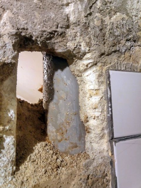

  3. Belüftungsrohre: Falsche Steckrichtung als Ursache erkannt?
    Foto von wiki
    ich
    sehe keinen Riss, aber gegen die Fließrichtung zusammengesteckte (Belüftungs) Rohre.
  4. Undichte Dichtung: Wassereintritt im Lüftungsrohr lokalisiert
    re
    Hallo, das Wasser läuft da rein wo die Dichtung sitzt. Oben im Dachboden wo das Rohr reingeht ist alles trocken .
  5. Kondenswasser im Lüftungsrohr: Ursache für Feuchtigkeitsschaden
    Kondenswasser
    Das könnte das Problem sein. Weil Kondenswasser im Lüftungsrohr nicht ablaufen kann sammelt es sich an der Dichtung. Die Gummis halten nicht ewig. Bei umgekehrt zusammengestecktem Rohr wäre das kein Problem. Da müsste auch mal nach den anderen Rohrverbindungen in der Wand geschaut werden.
  6. Rohrreparatur: Lösung für defekte Dichtung im Mauerwerk
    Foto von
    Hallo Danke für Antworten  -  das Rohr ist nicht beschädigt.
    Unterm Dach selber wo die Dachentlüftung ist, ist alles trocken.
    Ich vermute es liegt daran, dass das Rohr verkehrt rum eingebaut worden ist und dass wohl die Dichtung kaputt ist.
    Ein Verwandter von mir ist Gas- / Wasser-Installateur, der meinte, alles bis zum Dachboden aufklopfen, Rohr abschneiden und dann ein Langflasch drüber/ranmachen.
  7. Tragende Wand? Wandstärke & Funktion im Altbau prüfen!
    Foto von Martin G. Halbinger
    Ringanker
    Das Rohr ist die Entlüftung des Fallrohres, an dem das WC dranhängt, das dann über Dach geführt wird.
    Die abgetreppten Steine wurden manchmal mit Beton an die Dachschräge angepasst.
    Sicher, das es eine Tragende Wand ist? 11,5 cm in den 70 er, eher nicht. vermutlich nur wegen der Leitungsführung übereinander.
    Wo die Wärmedämmung konkret fehlt müsste man genauer untersuchen, in den 70er Jahren wurde da meist deutlich weniger drauf geachtet, da kann vieles aus heutiger Sicht falsch gemacht worden sein.
    Evtl mal eine Thermografie machen, dann sieht man, an welchen Stellen die Wandoberflächen welche Temperatur haben.
