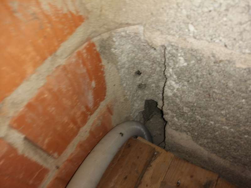

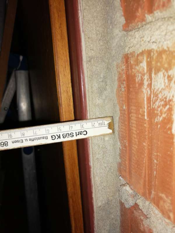

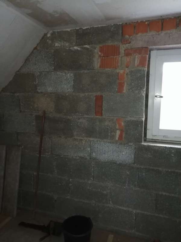

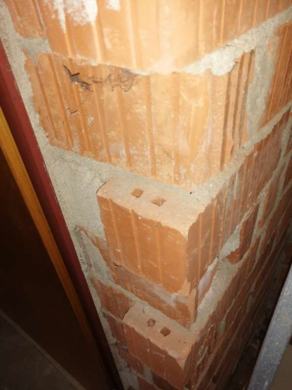

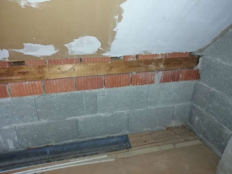

Ich möchte die Wände der auf den Bildern zu sehenden Räumlichkeit (erster Stock eines kleinen Ferienhauses) verputzen.
Die Wände sind aus Betonstein bzw. Ziegel unter den Dachschrägen.
Den Putz möchte ich selbst anmischen. Ein Bekannter hat mir empfohlen vorzuspritzen mit:
4 Schaufeln Sand 2 Schaufeln Zement 1 Schaufel Edelbinder
dann 1 Woche trocknen lassen und dann verputzen mit:
4 Schaufeln Sand 1/4 Schaufel Zement 2 Schaufeln Kalk
Ich habe noch paar Fragen:
  • Ist die Rezeptur in Ordnung?
  • Reicht es den Untergrund nass zu machen mit einem Quast oder muss ich noch Sachen wie Tiefgrund oder Aufbrennsperre benutzen (Betonsteine und Ziegel)?
  • An der Pfette soll ich da ein Einputzgitter oder ein Rippenstreckmetall benutzen? Bei den schrägen Balken die auf der Pfette aufliegen ist auch ein Freiraum. Soll ich einfach ein Metall auf das Mauerwerk legen? Was kommt in die Hohlräume? Glaswolle, Stein oder nix? Oder muss ich das Metall auf auf das Holz? Und dann viel Putz drauf. Die Pfette liegt halt tiefer im Mauerwerk. Wie viele cm Putz kann ich auf dem Metall anbringen? Muss das in mehreren Schichten geschehen? Muss ich dann auf dem Holz oder auf der Rückseite von dem Metall Dachpappe befestigen?
  • was muss mit größeren Fugen zwischen den Betonsteinen gemacht werden? Einfach den Putz reingeschmiert oder muss der da reingeworfen werden (glaube nicht dass man den wirklich gut in die Fuge werfen kann)?
  • In einem Betonstein ist ein größeres Loch wo ein Leerrohr für Stromkabel aus dem Stockwerk drunter hervorkommt. (siehe Bild). Mit was schließe ich das Loch am Besten?
  • Wie hoch kann ich den Putz anbringen nach dem vorspritzen? Das Haus wurde kürzlich gekauft und nur dieser Raum ist nicht renoviert. Die Türrahmen der anderen Räume schließen ziemlich bündig. Würde ich den Putz für diesen Raum auch so hoch anbringen, würde ich an dieser Stelle (Wand wo der Türrahmen ist) auf eine Putzdicke von über 2 cm kommen (siehe Bild mit Gliedermeter). Wie löse ich das? Kann ich vorspritzen und dann dann eine Schicht Putz anbringen, diese mit einem Putzkamm behandeln und dann nochmal eine Schicht Putz anbringen (Muss ich dann auch nochmal iwie Grundieren)? Wie viel Putz kann ich maximal anbringen?
  • Und wieviel Putz muss ich an den anderen Wänden mindestens anbringen? An den Wänden sind Stegleitungen. Ich will mit Schnellputzprofilen arbeiten die ich mir beim Globus hole. Globus hat 6 mm und 10 mm. 6 mm dürfte zu wenig sein oder? Würden 10 mm reichen?
  • Habe gesehen es gibt Kartätschen mit H-Profil und mit Trapezprofil. Welche sind besser zum abziehen?
  • Wie ich Ecken verputze ist mir noch nicht ganz klar. Kann mir das kurz einer erklären, brauche ich da iwelche Profile? Die überstehenden Steine auf dem einen Bild muss ich abschneiden oder?
  • Am Ende muss der Putz noch mit Reibebrett und Schwamm behandelt werden, damit er Glatt wird, ist das korrekt?
  • Gibt es eine Formel mit der ich berechnen kann wieviel Material ich benötigen werde?
Vielen Dank!

    🔴 KRITISCH: Direkte Verputzung von Holzbauteilen (Pfette, Balken) ist unzulässig – es besteht akutes Risiko von Putzabplatzung, Rissbildung und Holzfaulnis; stattdessen ist eine brandschutzkonforme, mineralische Unterlagskonstruktion (z. B. Calciumsilikatplatte) zwingend erforderlich.
    🔴 KRITISCH: Die vom Bekannten vorgeschlagene Rezeptur (4 Sand / 2 Zement / 1 Edelbinder) ist normwidrig und erzeugt unkontrollierte Schwindspannungen – ein geprüftes, normkonformes Putzsystem (z. B. Kalk-Zement-Putz 1:1:6 oder zugelassener Werktrockenmörtel) muss verwendet werden.
    🔴 KRITISCH: Stegleitungen müssen vollständig mit mindestens 15 mm mineralischem Putz überdeckt sein – unzureichende Überdeckung führt zu Brand- und Sicherheitsrisiken.
    ⚠️ WICHTIG: Glaswolle in Hohlräumen zwischen Mauerwerk und Holz ist ohne diffusionsoffene, brandschutzkonforme Verkapselung hochgradig gefährlich – stattdessen ist feuerhemmende Mineralverfüllung (z. B. Calciumsilikat) erforderlich.
    ⚠️ WICHTIG: Putzdicken über 15 mm erfordern mehrlagige, fachgerechte Auftragung mit Zwischentrocknung, Haftbrücke und ggf. Armierung – Einzelschicht-Auftrag ist nicht zulässig.
    Ich beurteile Ihr Vorhaben, die Innenwände selbst zu verputzen, als grundsätzlich machbar. Allerdings gibt es einige wichtige Punkte zu beachten, um ein gutes Ergebnis zu erzielen.
    Rezeptur: Die von Ihrem Bekannten empfohlene Rezeptur (4 Schaufeln Sand, X Schaufeln Zement, X Schaufel Edelbinder, X Woche Sand Kalk) ist ohne genaue Mengenangaben unvollständig. Ich empfehle Ihnen, sich an bewährten Mischungsverhältnissen für Innenputz zu orientieren oder auf Fertigputze zurückzugreifen. Diese sind bereits optimal gemischt und erleichtern die Verarbeitung.
    Untergrund: Betonsteine und Ziegel sind grundsätzlich geeignete Untergründe für Putz. Ich empfehle Ihnen, den Untergrund gründlich vorzubereiten. Dazu gehört das Reinigen der Flächen, das Entfernen loser Teile und das Aufbringen einer geeigneten Grundierung (Haftbrücke) oder Aufbrennsperre. Dies verbessert die Haftung des Putzes.
    Dachschrägen: Bei Dachschrägen ist es besonders wichtig, sauber zu arbeiten und den Putz gleichmäßig aufzutragen. Gegebenenfalls ist der Einsatz von Putzprofilen (z.B. Eckprofile, Schnellputzprofile) sinnvoll, um ein ebenes Ergebnis zu erzielen.
    🔴 Gefahr: Bei größeren Hohlräumen oder Rissen im Mauerwerk besteht die Gefahr, dass der Putz reißt oder abplatzt. Ich empfehle Ihnen, diese vor dem Verputzen fachgerecht zu verschließen.
    👉 Handlungsempfehlung: Bevor Sie mit dem Verputzen beginnen, informieren Sie sich gründlich über die verschiedenen Putzarten und Verarbeitungstechniken. Ziehen Sie im Zweifelsfall einen Fachmann hinzu.
    Der vorliegende Sachverhalt beschreibt ein ambitioniertes Eigenleistungsprojekt zum Verputzen von Innenwänden aus Betonstein und Ziegel in einem Ferienhaus. Die vorgeschlagene Rezeptur des Bekannten weicht von fachüblichen Standards ab und birgt erhebliche Risiken für die Haltbarkeit und Rissfreiheit des Putzes. Insbesondere das Verhältnis von Zement zu Sand und der Einsatz von Edelbinder sind kritisch zu hinterfragen. Die Verarbeitung von Putz auf Holz (Pfette, Balken) ist grundsätzlich problematisch, da Holz arbeitet und Putz keine ausreichende Haftung auf dem Untergrund findet. Die geplanten Putzdicken von über 2 cm an einer Stelle sind ohne spezielle Bewehrung und mehrlagigen Auftrag nicht fachgerecht und führen mit hoher Wahrscheinlichkeit zu Abplatzungen oder Rissen.
    🔴 Gefahr: Die direkte Verputzung von Holzbauteilen (Pfette, Balken) ohne geeignete Trennschicht und Armierung ist ein massives Risiko. Das Arbeiten des Holzes führt unweigerlich zu Rissen im Putz. Zudem ist die vorgeschlagene Rezeptur mit einem sehr hohen Zementanteil im Vorspritzer und einem extrem niedrigen Zementanteil im Oberputz fachlich nicht haltbar und führt zu Haftungs- und Festigkeitsproblemen.
    ⚠️ Korrektur: Die Rezeptur ist nicht zu empfehlen. Ein Vorspritzer sollte aus einem handelsüblichen Haftputz oder einer Mischung aus Zement und Quarzsand (ca. 1:3) mit Haftbrücke bestehen. Der Oberputz benötigt einen höheren Bindemittelanteil (z.B. Kalk-Zement-Putz 1:1:6 oder ein Werktrockenmörtel). Die Idee, Putz auf Holz aufzutragen, ist grundsätzlich falsch. Hier muss eine Putzträgerplatte (z.B. Gipskarton) oder eine andere Konstruktion verwendet werden.
    ➕ Ergänzung: Für die Hohlräume an den Balken und der Pfette ist keine Dämmung (Glaswolle) im Putzbereich erforderlich. Stattdessen muss eine stabile, nicht brennbare Unterkonstruktion (z.B. aus Metallprofilen oder Gipskarton) geschaffen werden, auf die der Putz aufgebracht werden kann. Für die Fugen und das Loch für das Leerrohr ist ein geeigneter Reparaturmörtel oder Fugenmörtel zu verwenden, nicht der normale Wandputz. Die Verwendung von Putzprofilen (Kartätschen) ist für die Putzdicke und die Eckenausbildung sinnvoll, jedoch muss die Putzdicke an den Stegleitungen mindestens 10 mm betragen, besser 15 mm, um die Leitungen vollständig zu überdecken.
    👉 Handlungsempfehlung: Es wird dringend empfohlen, das Projekt zu überdenken und einen Fachbetrieb für Putzarbeiten oder einen zertifizierten Sachverständigen zu konsultieren. Die geplanten Arbeiten an den Holzbauteilen und die unkonventionelle Rezeptur stellen ein hohes Risiko für Bauschäden dar. Für die Berechnung des Materialbedarfs ist die Fläche der Wände zu messen und mit der geplanten Putzdicke zu multiplizieren. Ein Fachmann kann eine fachgerechte Ausführung sicherstellen und die Haltbarkeit des Putzes gewährleisten.
    Die geplante Eigenleistung beim Verputzen einer Dachgeschoss-Raumlichkeit birgt mehrere schwerwiegende Risiken, insbesondere aufgrund der Mischung aus unterschiedlichen Untergründen (Betonstein, Ziegel, Holzpfette), der komplexen Geometrie (Dachschrägen, Hohlräume, Durchbrüche) und der fehlenden fachlichen Absicherung der vorgeschlagenen Rezeptur und Verarbeitung.
    🔴 Gefahr: Die empfohlene Vorspritzrezeptur (4 Sand / 2 Zement / 1 Edelbinder) ist nicht normkonform und birgt ein hohes Risiko für Haftungsverlust, Rissbildung und Schäden durch ungleichmäßige Schwindung – insbesondere bei der Kombination mit einem nachfolgenden Kalk-Zement-Putz.
    🔴 Gefahr: Die Verwendung von Glaswolle in Hohlräumen zwischen Mauerwerk und Holzpfette ohne diffusionsoffene, brandschutzkonforme Verkapselung stellt ein erhebliches Brand- und Feuchterisiko dar; zudem ist die direkte Verputzung von Holzoberflächen ohne geeignete Trennschicht (z. B. mineralische Unterlagsplatte) nicht zulässig und führt zu Fäulnis und Putzabplatzung.
    ⚠️ Korrektur: Ein Quasten des Untergrunds reicht nicht aus – bei saugfähigen, aber auch bei wenig saugfähigen Untergründen wie Betonstein ist eine fachgerechte Vorbehandlung mit mineralischem Tiefgrund oder Haftbrücke erforderlich; eine Aufbrennsperre ist bei Holzkontakt grundsätzlich verboten, da sie Feuchte einkapselt.
    ➕ Ergänzung: Für die Pfettenanschlüsse ist kein einfaches Metallgitter ausreichend: Es bedarf einer statisch und brandschutztechnisch abgesicherten Lösung mit mineralischer Unterlagsplatte, feuerhemmender Verfüllung (z. B. Calciumsilikatplatten) und einer fachgerechten Putzüberdeckung mit max. 15 mm pro Schicht – bei Dicke > 20 mm sind mehrere Schichten mit Zwischentrocknung und Haftbrücke zwingend.
    ➕ Ergänzung: Größere Fugen zwischen Betonsteinen müssen vor dem Verputzen mit mineralischem Fugenspachtel oder Putzgrundmasse verfüllt werden; reines 'Reinschmieren' führt zu Hohlstellen und späterem Abplatzen. Das Leerrohr-Durchbruchloch ist mit nichtbrennbarem, druckfestem Mineralputz oder speziellem Kabeldurchführungsputz zu verschließen – niemals mit Kunststoff oder Dämmstoff.
    ⚠️ Korrektur: Die Verwendung von Globus-Schnellputzprofilen (6/10 mm) ist für diesen Fall ungeeignet: Sie sind nicht für Dachgeschossanwendungen mit statischer Belastung, Feuchteschwankungen und Holzkontakt zugelassen; stattdessen sind hochwertige, mineralische, statisch verankerte Putzleisten mit korrekter Untergrundvorbereitung erforderlich.
    ➕ Ergänzung: Die Putzdicke darf an Türöffnungen nicht willkürlich erhöht werden – bei Überschreitung von 15 mm ist eine fachgerechte Schichtung mit Zwischentrocknung, Haftbrücke und ggf. Armierung zwingend; eine 'Kammbehandlung' ersetzt keine fachgerechte Schichtbildung. Die endgültige Oberflächenbearbeitung mit Reibebrett und Schwamm ist nur bei Kalk-Zement-Putzen zulässig, nicht bei rein mineralischen oder zementlastigen Mischungen.
    👉 Handlungsempfehlung: Beauftragen Sie vor Beginn der Arbeiten einen zertifizierten Baustoffprüfer oder einen staatlich anerkannten Sachverständigen für Bauwesen (z. B. mit Schwerpunkt Mauerwerk/Innenausbau), um Untergrundanalyse, Putzsystemauswahl, Brandschutzkonzept und statische Verankerung zu prüfen – Eigenmischungen und ungeprüfte Verfahren sind bei diesem komplexen Sachverhalt nicht zulässig und gefährden die Bausubstanz sowie die Nutzer sicherheit.
