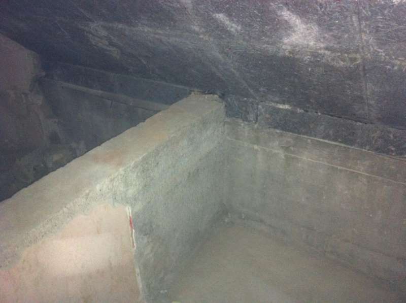

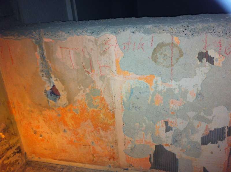

    Also ich werde auf jeden Fall nächste Woche nochmal den Statiker holen, aber hier noch ein paar Infos vorab.
    Es handelt sich um eine Innenwand. Im DGAbk.. Die Wand ist ca. 70 cm hoch und 20 cm breit, es ist wohl mit Stahl armierter Beton. Es bestehen bereits div. Schlitze und Durchbrüche in der Wand aus Bestand.
    Ich möchte diese Wand idealerweise ganz entfernen, mindestens aber einen Teil von ca. 90 cm für eine Tür.
    Hat jemand noch Ideen, evtl. anhand der Fotos?
    Betonarmierung ist übrigens in der gesamten Wand gegeben, also nicht bloß in den obersten 20 cm oder so ...
    Dachlastabtragung ist laut Statiker über die Pfetten und Sprengwerke.

    ohne Freigabe durch Statiker  -  Finger WEGAbk.
    Es besteht auch die Möglichkeit, dass es sich hier um ein Zugband des Daches handelt, wenn dieses z.B. als statisches System "Sparrendach" funktioniert und die Horizontaldrücke an den über das ganze Haus langgezogenen Drempeln mittig durch ein solches einbetoniertes Zugband abgefangen werden.
    Suchen Sie die Statik raus (eine Kopie liegt sicher im Archiv des zuständigen Bauamtes) und legen Sie diese bei einem Ortstermin einem Statiker vor. Dann soll dieser das vorhandene Tragwerk prüfen, ggf. erforderliche Ersatzmaßnahmen festlegen und die Umbauten schriftlich freigeben.

    Natürlich werden wir da jetzt erstmal ...
    Natürlich werden wir da jetzt erstmal nicht weitermachen! Dann hoffe ich mal dass der Statiker mit einer kreativen Lösung aufkommt 🙂
