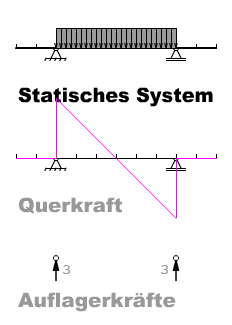

Last wirkt in Richtung der Schwerkraft, also von oben nach unten.Insofern starten wir unsere Berechnung ganz oben - beim First. Dort setzen wir, damit es etwas abwechslungsreicher wird, noch eine dicke Amsel drauf (Masse = 0,1 kg, daraus folgt Einzellast F-Amsel = ... kN) - das kann später auch mal ein Hubschrauberlandeplatz werden, ist ja ein Geschäftshaus

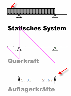

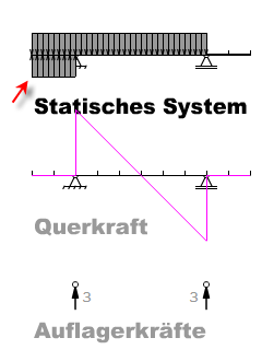

Als nächstes kommt das Dach: Genau betrachtet ist das statische System ein Balken mit Kragarm, aber Ihrem Dozenten reicht es aus, wenn Sie daraus einen Balken auf zwei Stützen machen und den Kragarm vernachlässigen.
Überlegen Sie sich aber ruhig mal, wie der Kragarm bei welcher Art von Belastung (auch Sog berücksichtigen) Auswirkungen auf die Auflagerkraft bei der Firstpfette hat. Hilfestellung gibt Ihnen hier meine E-Learning-Einheit Qualitative Schnittgrößen und Biegelinien / Träger mit Kragarm -
Nun müssen Sie sich überlegen, ob die vom Dozenten angegebene Dachlast vertikal zur Dachfläche wirkt oder vertikal zur Grundfläche - da es Eigengewicht und Schneelast ist, lautet die Lösung: ...
Über den angegebenen Winkel der Dachneigung und den Balken auf zwei Stützen können Sie nun die Auflagerkraft auf die Firstpfette berechnen (für die linke und rechte Dachseite, da nicht symmetrisch) - Dimension kN/m.

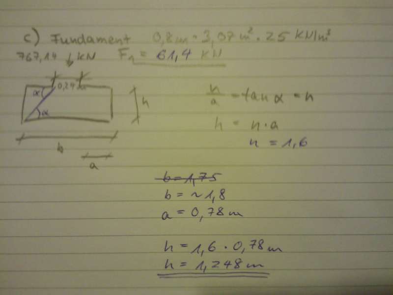

Ich habe nun das alles durchgerechnet und aufgeschrieben, wäre sehr dankbar, wenn mir einer sagen könnte, ob das nun so richtig ist! Liebe Grüße -
Hilfe : S
Also es wär echt wirklich klasse, wenn mir noch schnell einer helfen könnte, sich das anschauen und wer weiß was falsch ist, mir bitte sagen, mein Professor will mir einfach nicht die Lösung geben und ich schreibe am Donnerstag die Prüfung nach : ( -
Die Rechnung war falsch, vielen Dank für eure Hilfe ...
