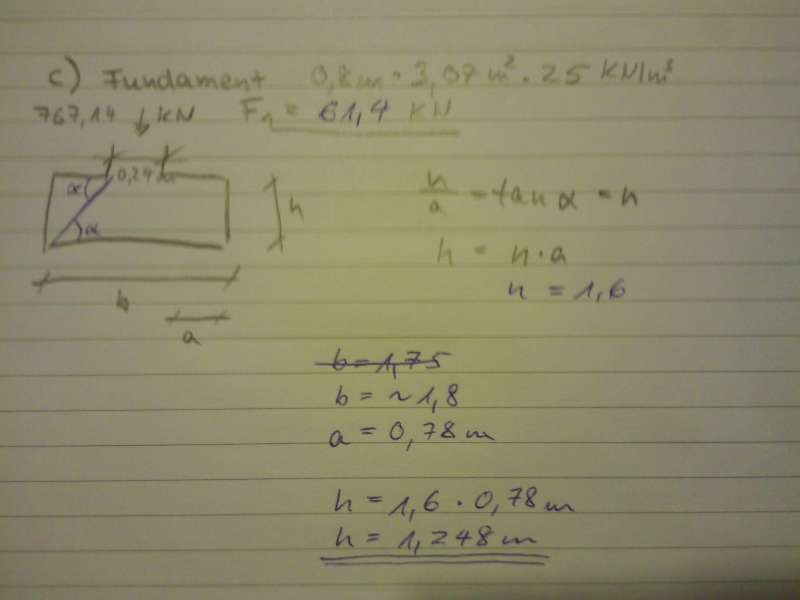

    Ich habe nun das alles durchgerechnet und aufgeschrieben, wäre sehr dankbar, wenn mir einer sagen könnte, ob das nun so richtig ist! Liebe Grüße
    • BAU.DE / BAU-Forum: 1. Bild zu Antwort "Okay" auf die Frage "Berechnung von Wänden mit Unterzügen" im BAU-Forum "Innenwände"
    • BAU.DE / BAU-Forum: 2. Bild zu Antwort "Okay" auf die Frage "Berechnung von Wänden mit Unterzügen" im BAU-Forum "Innenwände"
  7. Hilfe : S
    Also es wär echt wirklich klasse, wenn mir noch schnell einer helfen könnte, sich das anschauen und wer weiß was falsch ist, mir bitte sagen, mein Professor will mir einfach nicht die Lösung geben und ich schreibe am Donnerstag die Prüfung nach : (
  8. Die Rechnung war falsch, vielen Dank für eure Hilfe ...
