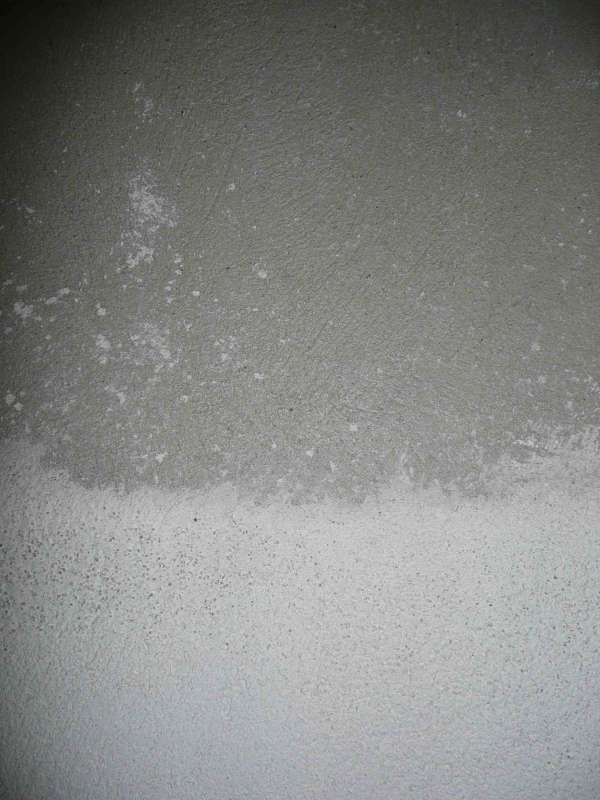

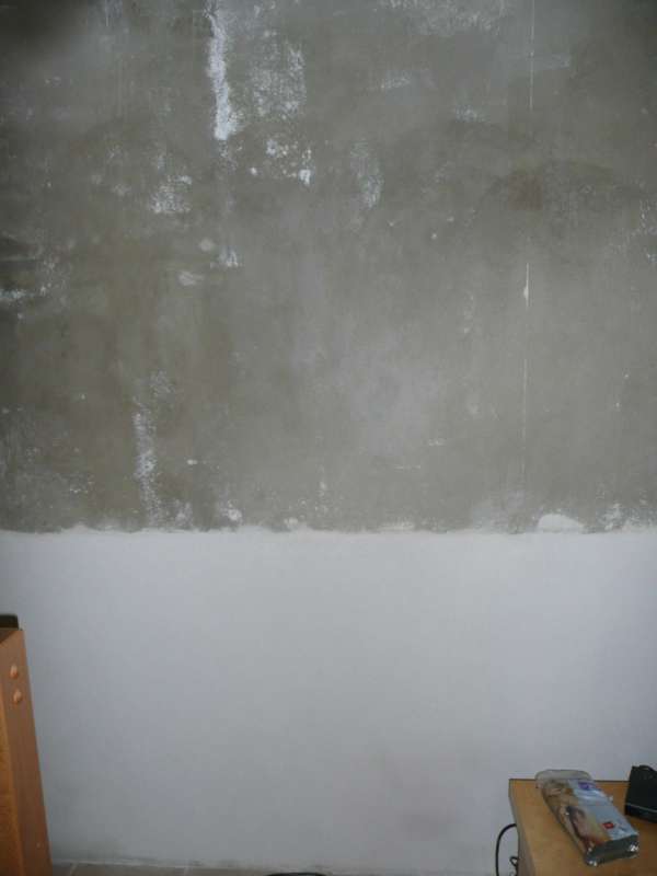

Der schon vorhandene Sanierputz wurde um die Ausblühungen großflächig entfernt und dann mit Sanierputz von Remmers neu verputzt. Der alte und der neue Putz sind in Struktur und Farbe unterschiedlich (siehe Bilder), so das ich mich entschlossen habe das ganze noch einmal überzuspachteln.
Welcher Spachtel wäre dafür geeignet? Mit welcher Farbe mache ich dann weiter (Silikatfarbe? , gibt es Alternativen?).
Die Wand soll hell werden. Aber wenn möglich nicht unbedingt strahlend weiß. Das altweiß des jetzt neuen Sanierputzes wäre OK
Die "Experten", die den alten Sanierputz gemacht hatten, haben diesen mit Malervlies überklebt. Das habe ich jetzt entfernt. Muss ich mir Sorgen machen, dass der Spachtel nicht auf dem evtl. noch vorhandenen Kleber hält?
Vielen Dank

würde ich im System bleiben und auch mit den Produkten des Herstellers weiter machen.
Remmers hat für die Oberflächenbehandlung Ihrer Sanierputze Feinputz, Feinspachtel und Sanierputzfarbe.
