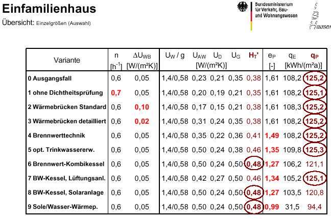

EnEV als Planungsinstrument nutzen
Die Freiräume der EnEV sollten auf jeden Fall schon in der Entwurfsphase genutzt werden, wenn man eine optimale Planung anstrebt. Dimensionierung der Gebäudehülle auf gut Glück und spätere Kompensation über die Anlagentechnik kann gutgehen, aber man weiß eigentlich nicht was man tut. Für mich gehört zu einer frühen Planung, dass man die schlechtestmögliche Gebäudehülle, die die Anforderungen der EnEV gerade noch erfüllt, ermittelt. Hieraus ergibt sich umgekehrt die sinnvolle beste Anlagentechnik. Darüber hinausgehende Verbesserungen der Anlagentechnik führen nämlich nicht mehr zu Einsparungen bei der Gebäudehülle.
Ausgehend von diesen Werten lässt sich jetzt durch Verbesserung der Gebäudehülle die Anlagentechnik vereinfachen, da es auf die Gesamtbilanz ankommt. Prioritäten können gesetzt werden, Kosten kommen ins Spiel. Selbstverständlich lässt sich die EnEV, wenn man erst mal die Basis hat, gezielt übererfüllen. Dies kann aus ideologischen Gründen, Gründen des Energiesparens oder Aufgrund von Förderungstatbeständen geschehen.
Im Link ist eine Tabelle, die für ein und das selbe Objekt verschiedene Varianten zeigt, die alle die EnEV erfüllen. Bei den Werten UAW, UD und UGAbk., also den U-Werten der Wand, des Dachs und der Bodenplatte gibt es Bandbreiten von 100 % und mehr. Zwischen den Extremwerten liegen Welten an Dämmstoff. -
