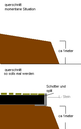

unser Baugrundstück endet an einer kleinen, ca. 1 m hohen Böschung.
wir möchten diese Böschung auf einer Länge von 5 Metern mit L-Steinen befestigen.
Denn wir wollen an dieser Stelle eine gepflasterte Fläche anlegen, und benötigen dazu ca. 40 cm Raumhöhe für Schotter+Splitt und die Pflastersteine.
Meine Frage ist, reicht es einen 40 cm hohen L-Stein zu nehmen, ihn in ein Schotterbett zu betonieren, und dann Schotter+ Splitt und steine zu platzieren? Dann müssten wir nicht viel Erde abtragen.
Oder muss der L-Stein wegen der Böschung an der er steht größer dimensioniert werden? Wie groß?
Größere L-Steine wollen wir nur verlegen wenn wirklich nötig, denn durch den Geräteaufwand (die Dinger sind schwer!) gehen die Kosten stark in die Höhe ... Ich weiß auch nicht, ob ich einen Bagger extra kommen lassen kann, nur um 5 L-Steine zu setzen.
Zur Verdeutlichung, wie ich das meine, habe ich mal Zeichnungen gemacht ...

die reine Zeichnung sagt hier wenig aus.
Wenn der Hang aus felsigem Material besteht kann es vielleicht gehen. Wenn es dauerhaft sein soll wirst du um eine gescheite Absicherung von unten nicht herumkommen. wenn es nicht so massiv aussehen soll, könnte man eine Reihe 80er und zurückversetzt eine Reihe 60er Steine setzen.
Voraussetzung ist natürlich dass es auch zulässig ist ...
Gruß -

Hallo Herr Furch
z. I.
die Böschung besteht auf einem lgewachsenen (alo nicht aufgeschüttel) ehmigen Boden.
Um 60er oder 80er Steine zu setzen, müsste ich mir einen Bagger kommen lassen, der mir die Erde abträgt, und die Steine setzt.
Die Erde abtragen bekomme ich vielleicht sogar noch alleine hin, aber die großen L Steine sind wohl ohne großgerät nicht zu setzten ...
Die Mauerlösung von ihnen gefällt mir da wesentlich besser. Allerdings möchte ich die Hangbefestigung ja nicht machen um ein Beet zu erstellen, sondern einen Weg. D.h. Ich muss Schotter einfüllen und Rüttel!
Das hält wohl so einen Mauer nicht auß, oder was meinen Sie?
Könnte ich, rein Theoretisch, auf ihre Bilder bezogen, diese Flächen pflastern?
MfG Kiehl -
