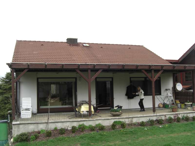

Feuchtigkeit im Streif Haus – Ursachenforschung im Altbau
Modrig = feucht ...
Modrig = feucht wenn es auszuschließen ist, dass die Feuchtigkeit nicht aus dem Keller kommt, tja, dann schubs den Kotten um. Bis man den energetisch allein schon so auf Stand gebracht hat, da biste mit einem Neubau drei Mal schneller und besser dran.Ansonsten: Ingenieur für Holzbau oder dergl. suchen, der sich das ansieht.

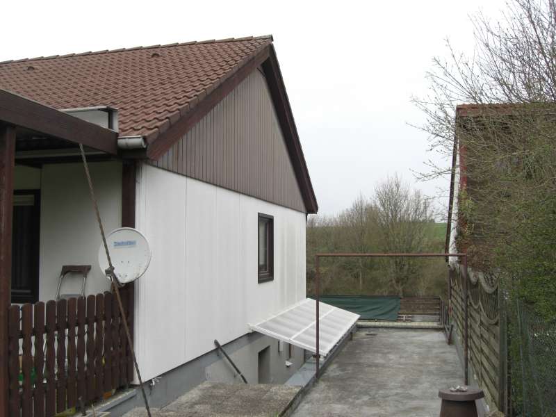

Fertighaus Sanierung: Fassadensanierung bei modrigem Geruch
Fertighaussanierung
Hallo HeinerDer muffige, mödrige Geruch kann aus der Isolierung der Außenwand kommen, "Chloranisole".
Es gibt die Möglichkeit der Fassadensanierung bei Fertighäusern.
Ingolstadt ist etwas weit, aber bitte teilen Sie mir via E-Mail Ihre Tel. Nummer mit.
