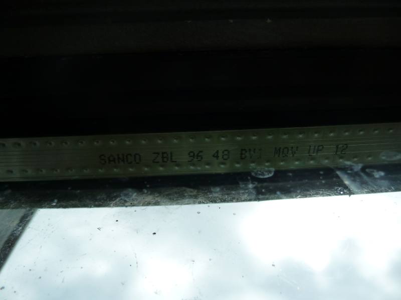

Hallo Forum, bei einem Sanierungsprojekt wurde bei den Fenstern folgende Codierung vorgefunden: " Herstellername ZBL 9648 BV1 MQV UP 12"
Vom Hersteller konnte keine Auskunft gegeben werden, da das Produktionsdatum 1996 war.
Kann jemand weiterhelfen? Welcher U-Wert ist anzunehmen? Der Rahmen besteht aus Metall.

  1. Codierung ist im Glasrandverbund nicht im "Fenster"
    Foto von Josef Schrage
    Schauen sie mal hier:
    Gruß

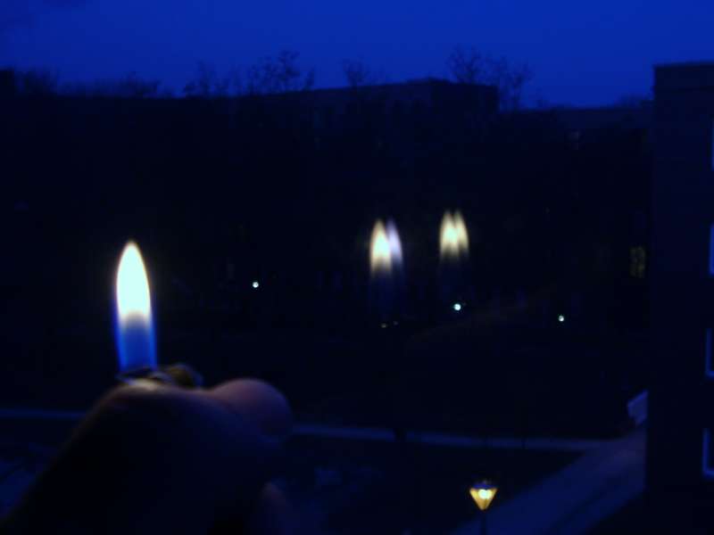

  2. Einfacher Test
    Sie wollen wissen, ob ihre Verglasung ein altes luftgefülltes Isolierglas ist mit einem UGAbk.-Wert von rd. 2,7 ... 2,9 W/ (m² K) oder ein moderneres Wärmeschutzglas mit Edelgasfüllung und Wärmereflexionsbedampfung im Scheibenzwischenraum mit einem UG-Wert von 1,6 oder besser?
    Ein einfacher Test ist der Flammtest: Wenn es draußen nicht mehr so hell ist, halten Sie ein Feuerzeug innen vor die Scheibe. Wenn das 2. Spiegelbild der Flamme lila oder blau gefärbt ist, dann ist dies ein Zeichen für Wärmeschutzglas. Bei altem Isolierglas vor 1995 haben alle 4 Flammen-Spiegelbilder die gleiche Farbe. Ein Glastausch würde sich also lohnen, wenn Sie alle Flammen die gleiche Farbe aufweisen.
