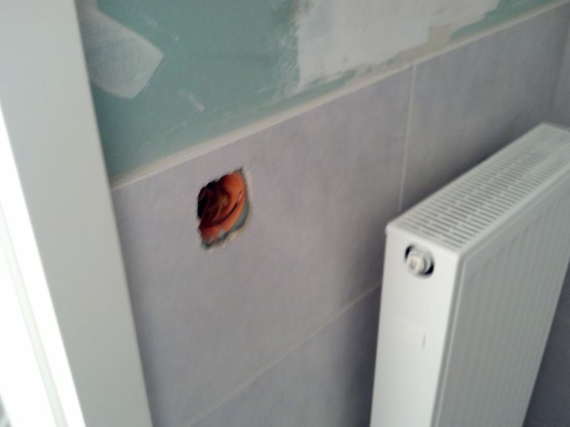

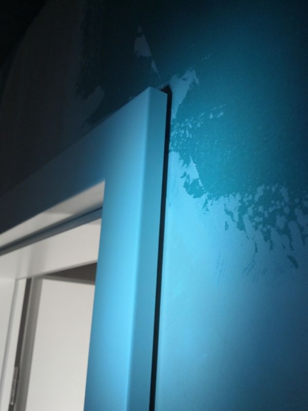

  4. Türrahmen Montage: Spalt unter Zarge – Silikon wirklich nötig?
    Foto von Markus Reinartz
    Heißt doch Umfassungszarge, oder?
    im Neubau musste ich, wie auf den Fotos zu sehen, Türen abnehmen.
    Offensichtlich sind Fliesen unter der Zarge verlegt, sodass oberhalb der Fliesen ein riesen Spalt 12 mm entsteht.
    Zitat Bauleiter: "Das ist in Ordnung, es gibt keine Norm/Richtlinie und der Spalt muss von ihrem Maler sowieso mit Silikon verschlossen werden"
    Stimmt das? Im Haus meiner Eltern haben wir die Fliesen vor der Zarge getrennt und somit liegt die Zarge auch gleichmäßig an der Wand an ...
    aber was? Die Leistung oder die Fliesen?
    Für welches Maß wurde die Zarge bestellt?
    12 mm Acryl sieht wirklich bescheiden aus.
    Was sagt Ihr Bauherrenbetreuer vor Ort?
    ist in dieser Sache nicht kompetent, Der Türenmonteur konnte nicht (mehr) anders. Die Zarge hätte auch (Bekleidung verschiebbar) gepasst.
    Die Fliesen gehören gegen die Bekleidung verlegt.
    Die Fliesenverlegung lässt sich auch (bei entsprechenden Maßangaben) vorher durchführen.
